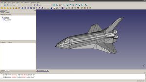

в смысле, чтобы был фрикадовским солидом, а не мешем?
импортировать меш, выбрать его, в перспективе Part в меню Part - Create shape from mesh
2016-05-05_14_37_56_crop.jpg (7744 просмотра) <a class='original' href='./download/file.php?id=79324&sid=185fb23b3f5f15e3f0db1518f0e25587&mode=view' target=_blank>Загрузить оригинал (204.18 КБ)</a>
2016-05-05_14_38_26_crop.jpg (7744 просмотра) <a class='original' href='./download/file.php?id=79325&sid=185fb23b3f5f15e3f0db1518f0e25587&mode=view' target=_blank>Загрузить оригинал (245.33 КБ)</a>

arkhnchul писал(а):в смысле, чтобы был фрикадовским солидом, а не мешем?
Именно. Иначе деталь нельзя использовать в сборке.
