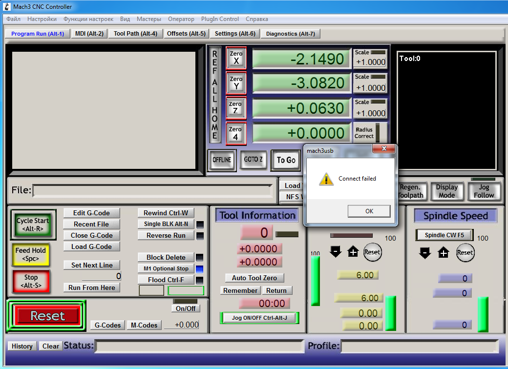

Вечер добрый! Приобрел вот такой станок https://ru.aliexpress.com/item/Free-shi ... =100007229 , собрал, драйвер CNCUSB_Setup.exe установил, в мач закинул длл-ку, настроил. При нажатии на reset в маче пишет Connect failed, операционка ХР и 7 х64 - одно и тоже, в чем может быть проблема?

А ХР 32 или 64 ?

32-битная

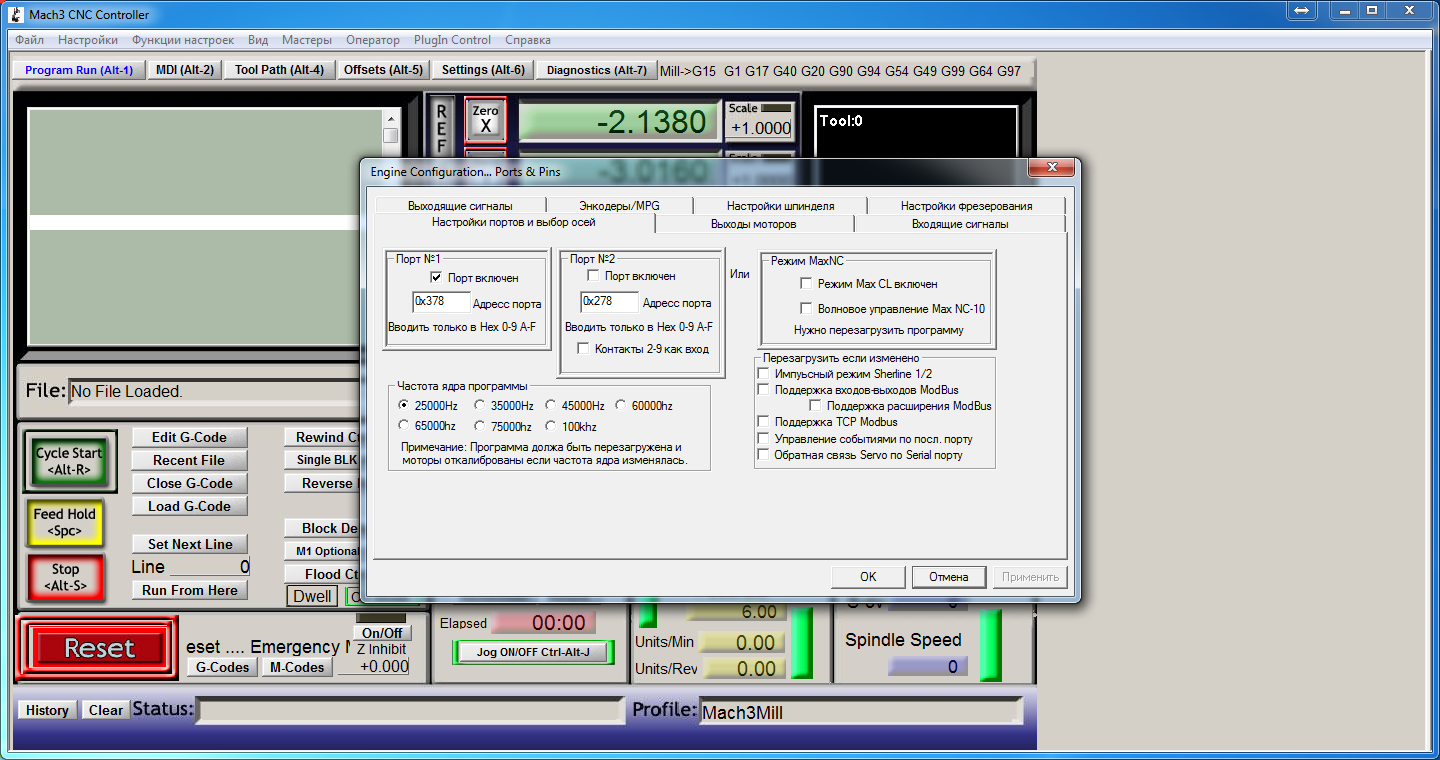

Меня смущают вот эти настройки, они же для LPT, а его(порта) по факту вообще нет на компе

MrByte писал(а):Вечер добрый! Приобрел вот такой станок https://ru.aliexpress.com/item/Free-shi ... =100007229 , собрал, драйвер CNCUSB_Setup.exe установил, в мач закинул длл-ку, настроил. При нажатии на reset в маче пишет Connect failed, операционка ХР и 7 х64 - одно и тоже, в чем может быть проблема?
У тебя контроллер planet-CNC, он не работает с программой mach, он работает со своей программой.!!!!!!!

Уже понял, спасибо) Придется выкинуть его
