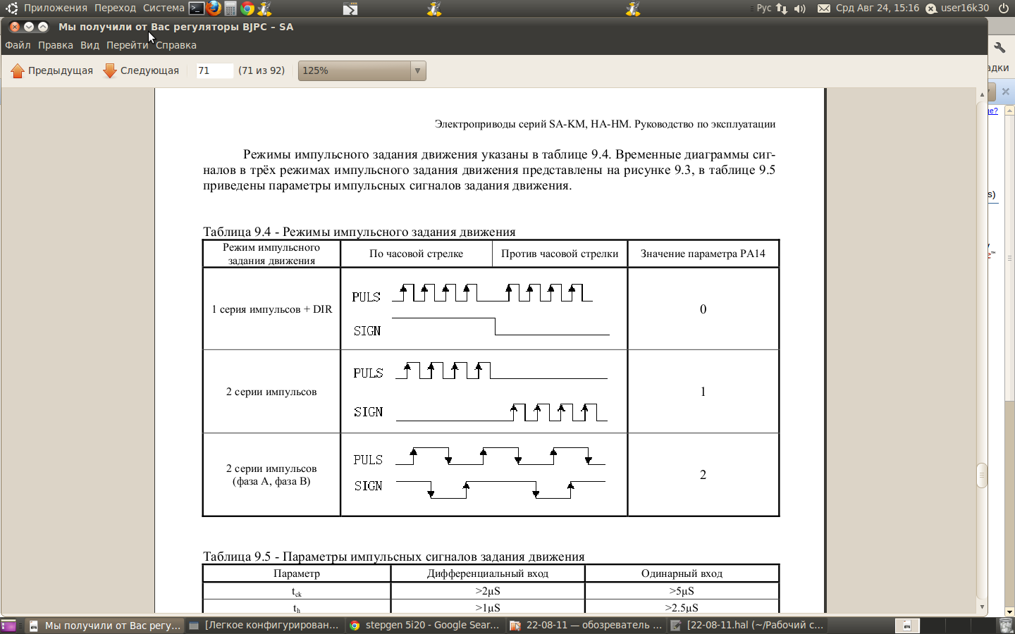

Re: mesa 5i20 + 7i33 подключить аналоговый привод
Добавлено: 24 авг 2011, 13:03
roach
в цифровом режиме тоже не получается.
соединили по схеме aike http://microcnc.ru/pic/1325-P3.JPG
вот наша конфигурация:

Из документации к приводу: (для просмотра содержимого нажмите на ссылку)
1 серия импульсов + dir.png (7255 просмотров) <a class='original' href='./download/file.php?id=1978&mode=view' target=_blank>Загрузить оригинал (121.64 КБ)</a>
параметры импульсных сигналов.png (7255 просмотров) <a class='original' href='./download/file.php?id=1979&mode=view' target=_blank>Загрузить оригинал (100.29 КБ)</a>
режимы импульсного задания движения.png (7255 просмотров) <a class='original' href='./download/file.php?id=1980&mode=view' target=_blank>Загрузить оригинал (129.79 КБ)</a>
5i20 настройка (для просмотра содержимого нажмите на ссылку)
5i20.png (7255 просмотров) <a class='original' href='./download/file.php?id=1977&mode=view' target=_blank>Загрузить оригинал (520.81 КБ)</a>
двигатель крутиться только при FF1=0.2 если больше то выбивает, если меньше то не крутит
крутится на медленных оборотах, но если прибавить скорости срывается и выбивает. Будто накапливается погрешность между заданным и действительным перемещением, и привод пытается ее исправить и выбивает.
Документация к приводу. http://www.bsystem.ru/files/Prvod_SA_HA.pdf (балтсистем закупает китайские вот эти http://www.bbfservo.com/bbf/admin/case/ ... 576888.pdf)
тупо копировали конфу aike но при запуcке не отображаются даже данные с енкодера двигателя.
его конфигурация тут http://microcnc.ru/research/1325F30.php
Добавлено: 24 авг 2011, 13:34
roach писал(а):двигатель крутиться только при FF1=0.2 если больше то выбивает, если меньше то не крутиткрутится на медленных оборотах, но если прибавить скорости срывается и выбивает. Будто накапливается погрешность между заданным и действительным перемещением, и привод пытается ее исправить и выбивает.
Что значит выбивает? Он стопорится, наоборот быстро крутится, или серва выдает ошибку?
А энкодер правильно обороты считает?
roach писал(а):тупо копировали конфу aike но при запуcке не отображаются даже данные с енкодера двигателя.его конфигурация тут http://microcnc.ru/research/1325F30.php
Скопируй только вот эти параметры:
P = 50.0
I = 0.0
D = 0.0
FF0 = 0.0
FF1 = 1.0
FF2 = 0.0
BIAS = 0.0
DEADBAND = 0.001
OUTPUT_SCALE = 250.0
OUTPUT_OFFSET = 0.0
MAX_OUTPUT = 140.0
Кстати, а зачем контролировать серву в режиме Step/Dir через pid? И зачем нам ее энкодер? Если мы хотим отслеживать ошибки и серва управляется по step/dir и у нее есть сигнал FError, то просто заводим вывод сигналов ошибки сервы в EMC2 и управляем ей как шаговиком. В крайнем случае, можем просто вывод энкодера завести на stepgen-feedback и отслеживать следование траектории самостоятельно. Но имхо pid можно не использовать совсем...
