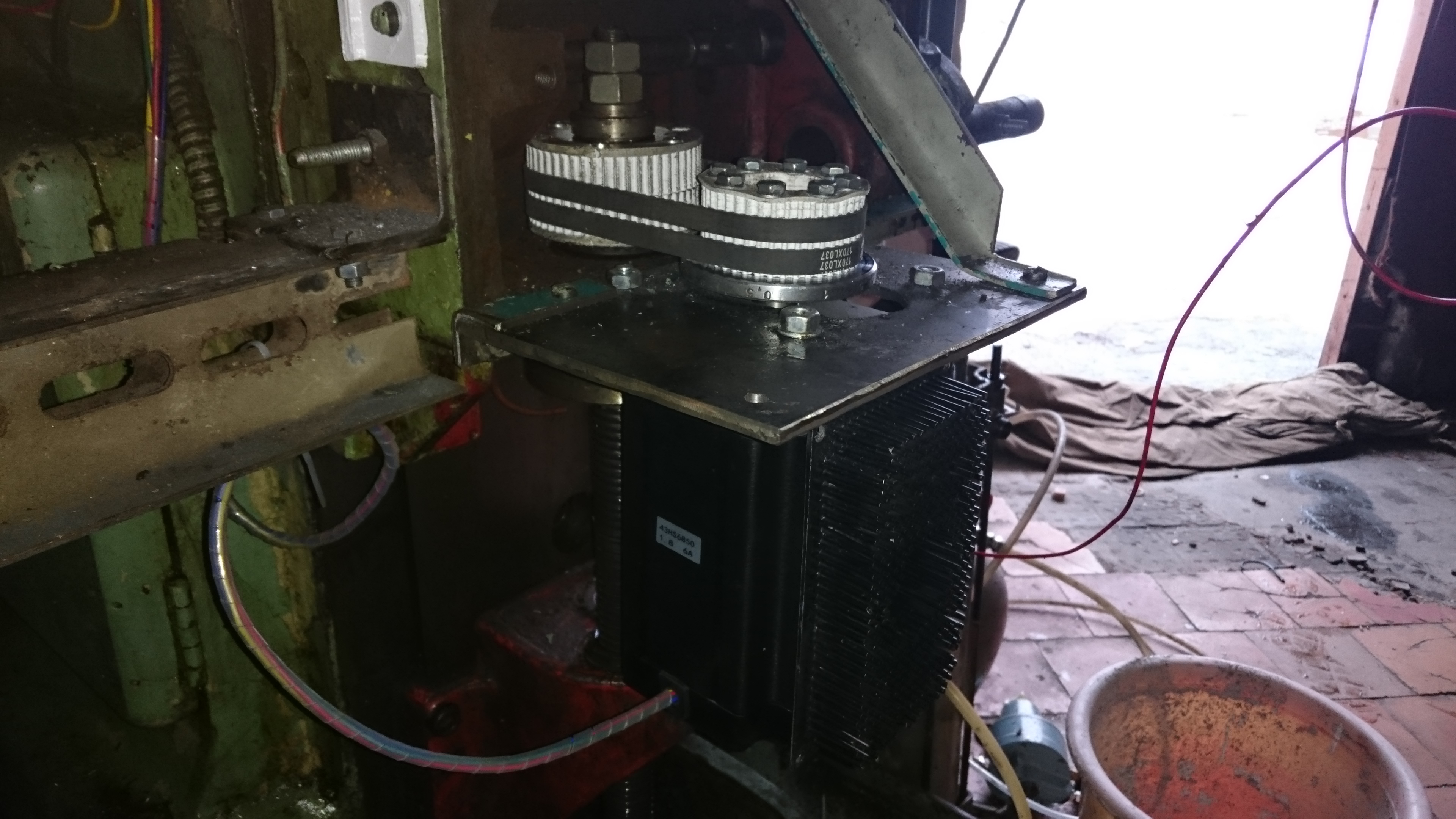

Вот такое охлаждение ШД

поддержу автора темы!!!как сделано это уже пятое -десятое(у человека такие возможности и такие способности).Странно слышать от опытных людей заявления типа - плюс 70 и далее ерунда и что по паспорту и так далее.А зачем мне плюс 70 и так далее на станке,зачем мне очаг температуры? у всех разные схемы установки и где чего будет греться и тянуться? где эти сотки набегут? Может парню не нужны эти сотки ,но зачем идею так ....,подскажите как лучше исполнить и сделать ,да что вам жалко что ли. Я тоже поучусь!!!

Еще видел кулибин один пихает к шаговику Элементы Пельтье с радиаторами. Я вот не пойму , у шаговика рабочая температура от 60-70. 80 считается малый перегрев. Зачем мудрить что либо. Если на контроллере правильно выставленные токи то перегрева не будет . Или я в чем то ошибаюсь ? :thinking:

Chili, у тебя автомобиль есть ну или на кройняк холодильник на кухне? Так вот в автомобиле есть выходной коллектор куда выходные газы выходят и бывает он до красна раскаляется - почему бы и туды охлаждение не приделать ну или купил новый холодильник, притащил домой включаешь и выясняется что у него компрессор нагревается - почему бы и ему охлаждение не приделать - вдруг сгорит :) Холодильник явно дороже шаговика стоит - но не видел чтоб кто нибудь на компрессор лепил охлаждение - потому что он рассчитан на таку работу, как и шаговик ;)

Razor - спасибо за ответ! aftaev - сравнение не корректное.Холодильник эсть)) но у них другие предназначение)) автомобиля нэт)) есть только автомодели)) и по двс большим - толку мне писать -я не спец - я их не делаю.Но все же почему есть водяное охлаждение блока цилиндра и головки.Почему на трубы охлаждения не ставят - простой ответ не знаю и не работал с этим.То что шаговики и сервы работают в том рабочем диапазоне я прекрасно понял!!! но почему вы не хотите понять что лишний очаг температуры мне на станке ,да и вам не нужен? почему стараются придерживаться 20-22градусов?.Зачем мне еще деформация станины и др. из -за шаговиков или серв? Станок это не холодильник и не двс :thinking:

PKM писал(а):А почему каналы только до середины идут? Логично было бы на всю пластину
потому что сверлил на тубуретке без тисков и так получилось.)) всё это в комнате делалось

Потому что там где нужно охлаждение - там его делают. Если шаговики нуждались в охлаждении - то наверняка в них бы сделали каналы для охлаждения ;)
Chili писал(а):но почему вы не хотите понять что лишний очаг температуры мне на станке ,да и вам не нужен?
Очаг? Что прям костер?
Лично мне не нужно на шаговиках что то лишнее которое нужно таскать на портале и которое может звенеть. А по опыту работы скажу что частенько бывает что каналы для воды забиваются стружкой в шпинделе и от этого дохнут подшипы или горит обмотка. Что будет если здесь каналы забьются, или насос сдохнет и не заметить? Думаю к шагавику тогда ТОЧНО прийдет белый пушистый зверек :) В итоге то что задумывалось для "спасения" шаговика - его же и прикончит.
Так что мне така фиговина на стенке не нужна ;)

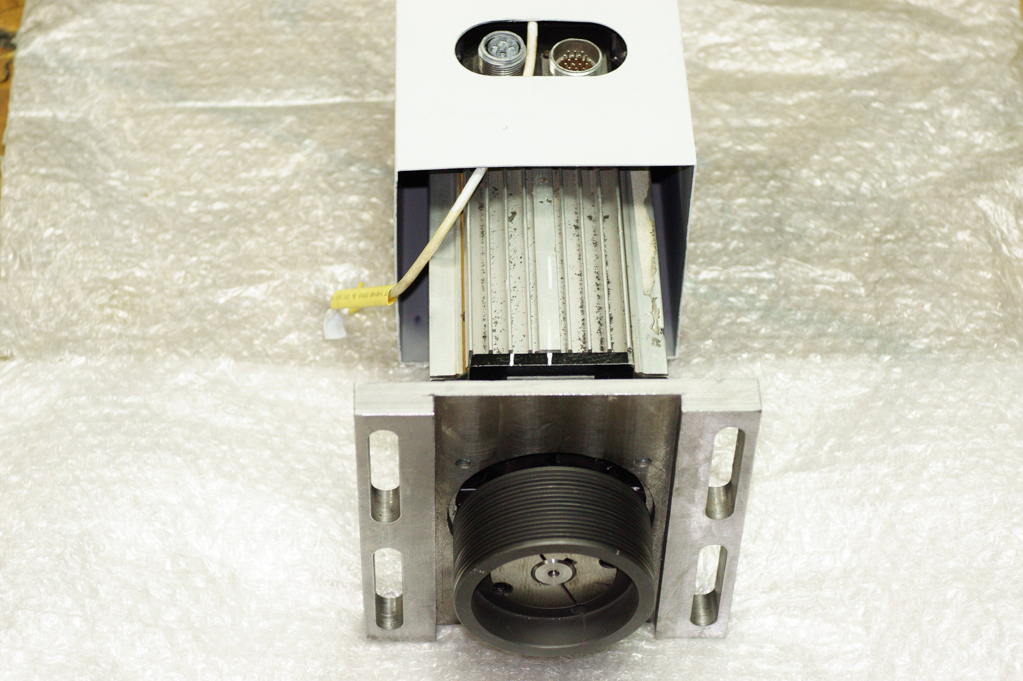

А я автора поддержу - лучше пусть будут охлажденными, чем работать возле границы своих возможностей.
На серве, что управляет нашим шпинделем максимальная допустимая температура 110 градусов (если память не подводит), но мы поставили охлаждение. И выше 50 не поднимается. Дольше проживет.

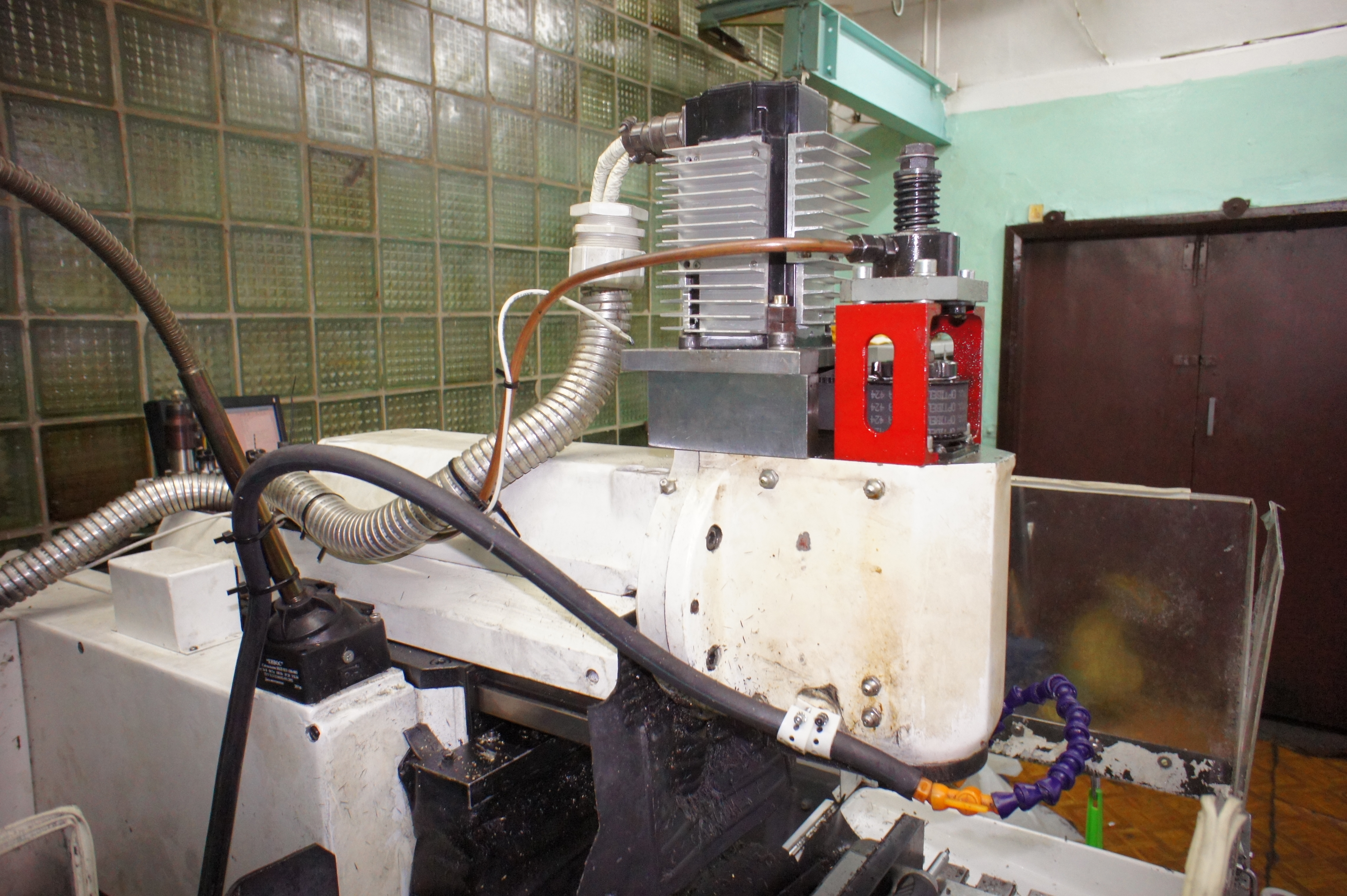

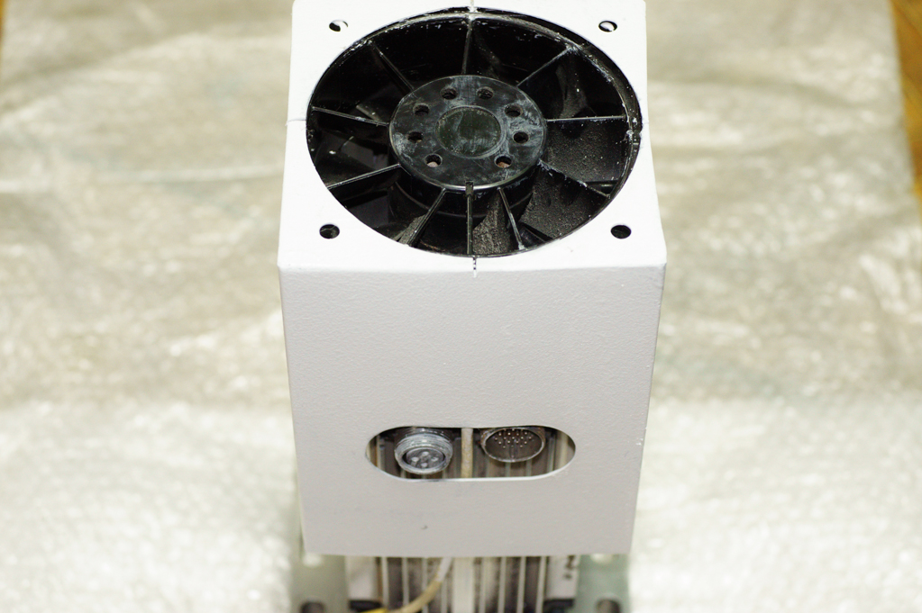

ukr-sasha писал(а):На серве, что управляет нашим шпинделем максимальная допустимая температура 110 градусов (если память не подводит), но мы поставили охлаждение.
Какое именно? Радиаторами облепили и воду пустили, и просто обдув(вентилятор) поставили? Думаю второе ;)

На одном так:
DSC00319.jpg (4170 просмотров) <a class='original' href='./download/file.php?id=70229&mode=view' target=_blank>Загрузить оригинал (533.28 КБ)</a>
DSC00320.jpg (4170 просмотров) <a class='original' href='./download/file.php?id=70230&mode=view' target=_blank>Загрузить оригинал (614.75 КБ)</a>
на втором так:
DSC01158 (2).JPG (4170 просмотров) <a class='original' href='./download/file.php?id=70231&mode=view' target=_blank>Загрузить оригинал (4.53 МБ)</a>
+ вентилятор, его еще на фото нет.
