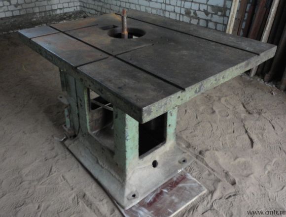

Не-е-е! Плиту поверочную покупать не буду! Predator оказался прав. Готовое литье рулит - дешево и сердито.
Три часа копания в интернете и вот результат. В родном городе, на соседней улице, за 20 тыр, нашёл вот такое чудо:
getUserImage.jpg (2895 просмотров) <a class='original' href='./download/file.php?id=68999&mode=view' target=_blank>Загрузить оригинал (39.54 КБ)</a>
Два в одном. И стол, и основание.:good:
Не знаю точного размера стола, но пофигу. Или малость зажмусь или увеличу ходы. Сверху прикручу Т-стол:
table1.jpg (2895 просмотров) <a class='original' href='./download/file.php?id=69000&mode=view' target=_blank>Загрузить оригинал (216.94 КБ)</a>
Женёк, за 250 баксов в Японии такого древнего динозавра весом в пол тонны реально купить? :hehehe:

ОК! Прикручу подиумы, обращусь за телефончиком.
Как думаете, есть смысл с одного постанова на этом основании фрезернуть места крепления рельсов на подиумах и стол слегонца поровнять?
Или не выёживаться?
вполне :) искать тока нада, все что старое тут тож по цене лома часто идет.
а столик хороший, сразу с вырезом :)

Классный столик, может прямо в нём Т-паз или отверстий крепёжных наделать?

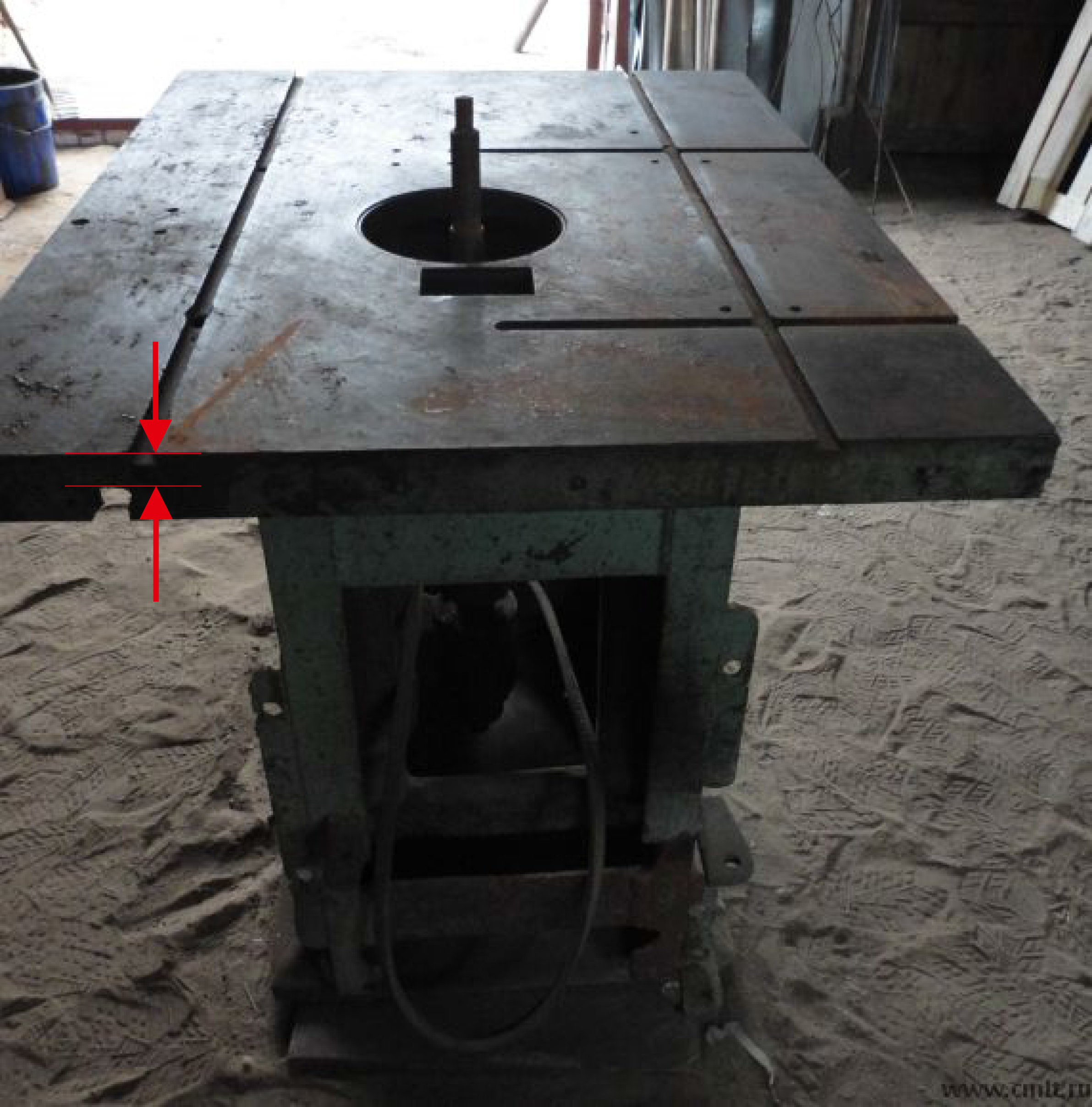

Дрюня писал(а):Классный столик, может прямо в нём Т-паз или отверстий крепёжных наделать?
С Т-пазом не уверен. Верхняя плита не больше 15 мм:
Безымянный-1.jpg (2840 просмотров) <a class='original' href='./download/file.php?id=69018&mode=view' target=_blank>Загрузить оригинал (1.68 МБ)</a>
Кстати, такие станки у тебя в Днепропетровске делали. Уверен, можно найти станину за копейки.
А так, в Украине цены такие же, 250 баксов: http://dvik.uaprom.net/p1149662-frezern ... -sssr.html
Обрати внимание на вес. У меня 2108 столько весила. :D
evgenyjp писал(а):а столик хороший, сразу с вырезом
А вырез зачем? Я наоборот хотел его Т-столом накрыть.

Для меня сие чудо тяжелое, пол в мастерской на деревянных лагах и заносить в ручную нужно, больше 80 кг деталь уже не в моготу. А так можно поискать и не такие железки, у товарища в цеху стоит стол сварочный монтажный примерно 700х1200х50 с Т-пазами на всю плоскость и много подобного попадается (когда не ищешь), но опять же где обработать такие габариты...

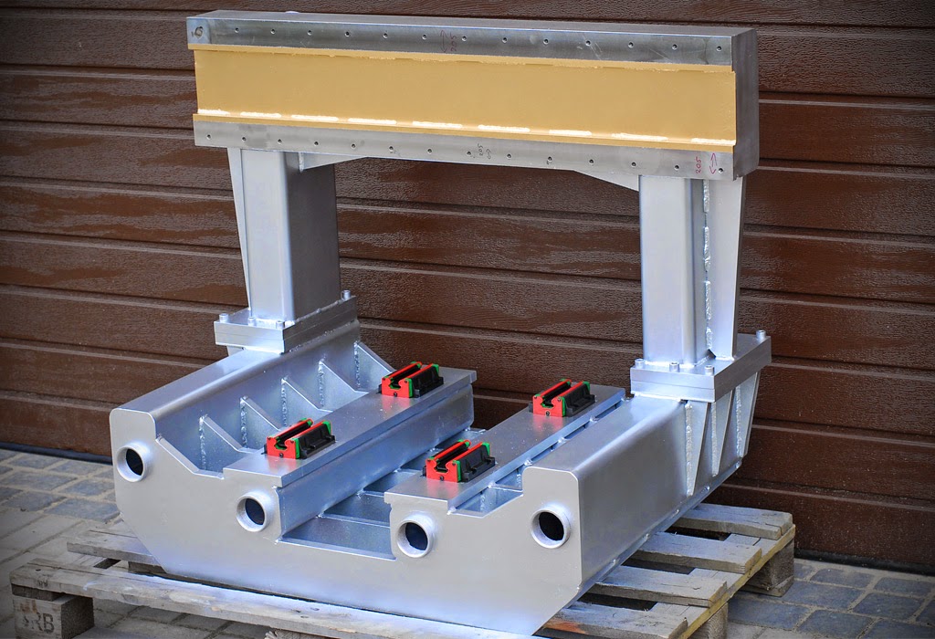

На польском сайте наткнулся на такую раму.
rama.jpg (2805 просмотров) <a class='original' href='./download/file.php?id=69080&mode=view' target=_blank>Загрузить оригинал (171.23 КБ)</a>
Re: Выбор материала станины легкого станка по алюминию
ultrus писал(а):Predator оказался прав. Готовое литье рулит - дешево и сердито.
Я конечно не это имел ввиду, но такая еще лучше будет и дешевле :)

sergey27rus писал(а):На польском сайте наткнулся на такую раму.
ссылку на тему можно?

john1987887 писал(а):Польская рама практически идеальна!
Чем? на вид - обычная сварная из труб и листов. Даже после термички её может покрутить в любом направлении плюс всё так-же нужно выводить плоскости после сварки-термички.
Профильные трубы... звенеть будет как...!

GuruCNC писал(а):Профильные трубы... звенеть будет как...!
звенеть будет если переступить какой-то жесткостной порог. но сталь будет жестче чугуна такой же геометрии. отжигать что там что там надо. плюс, возможно, засыпают песком/заливают полимером. я бы залил полимером

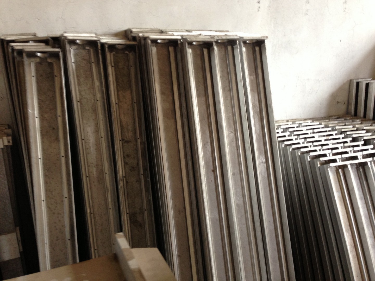

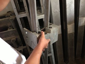

Predator писал(а):Вот, но думаю цены не обрадуют, хотя сам спроси у ТС
Не-е-е, ну ты даёшь?! Своим пацанам советовать такое и по таким ценам?
Тебе нужна чугунная станина под круглые рельсы? Этот очередной конструктивный китайский маразм.
14.JPG (2687 просмотров) <a class='original' href='./download/file.php?id=69099&mode=view' target=_blank>Загрузить оригинал (147.17 КБ)</a>
Хранят они свои изделия почему-то вертикально? Видно в таком положении они свои заготовки естественно старят.
1.JPG (2687 просмотров) <a class='original' href='./download/file.php?id=69100&mode=view' target=_blank>Загрузить оригинал (304.45 КБ)</a>
Что в итоге приедет по заказу? Правильно, кусок г-вна, который замучаешься ровнять.
Так, что СССР пока рулит!
