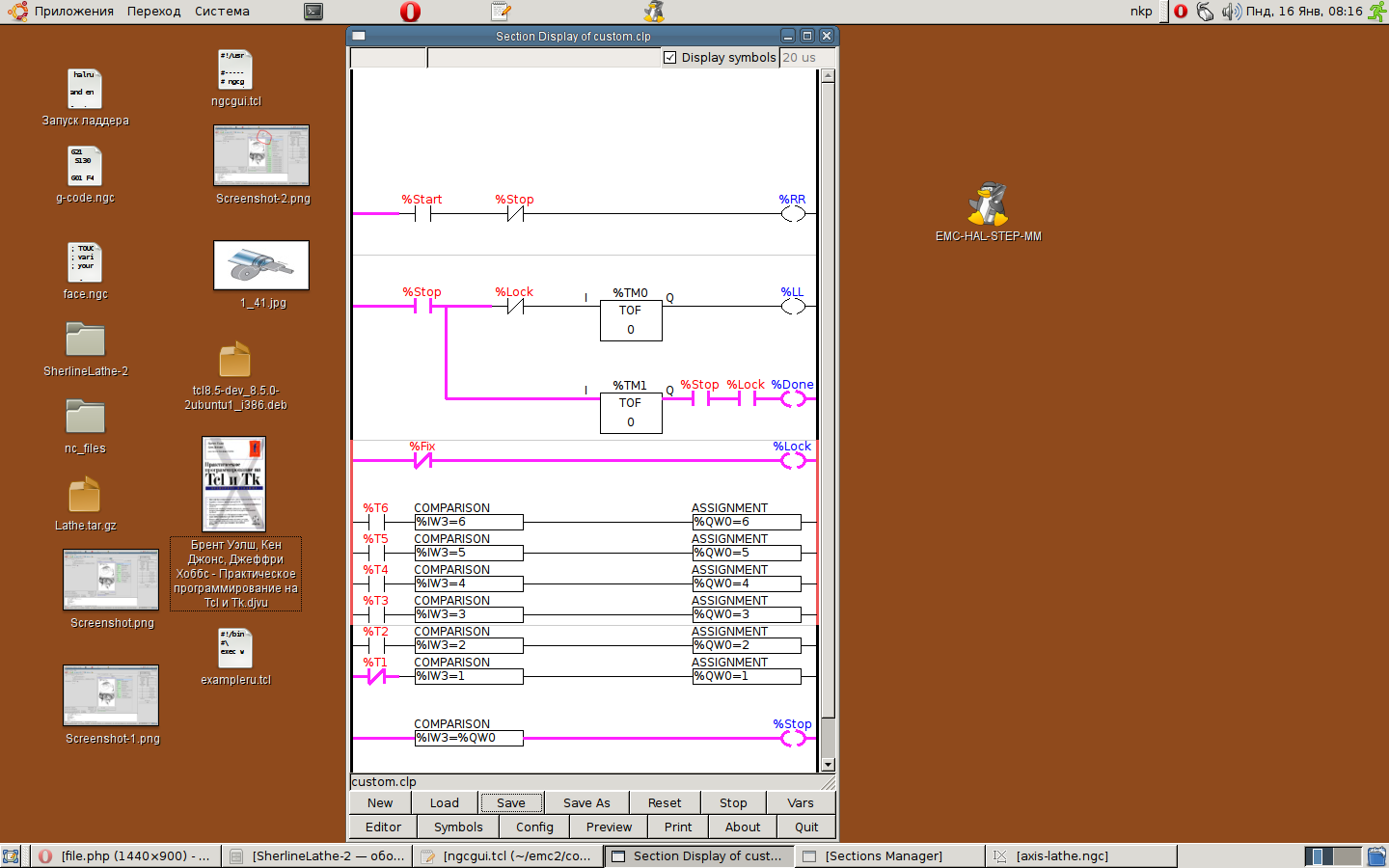

Re: Смена инструмента на токарнике
Добавлено: 15 янв 2012, 10:57
T_cur это переменная
С ней в последней линии cl идет сравнение для включения реверса головки с посл зажатием (Stop)
Мои файлы с работ cl :
Lathe.tar.gz
(372.12 КБ) 1456 скачиваний
Все в процессе,так что стройности,мягко выражаясь,нет! :)

зачем 6 переменных classicladder.0.s32in-XX для следующего инструмента?
Добавлено: 16 янв 2012, 08:50
Для того,чтобы сравнивая его при каждом замыкании геркона головки с присвоенным значением QW0 включить реверс на зажим в нужный момент.
Screenshot-3.png (6444 просмотра) <a class='original' href='./download/file.php?id=3738&mode=view' target=_blank>Загрузить оригинал (184.14 КБ)</a>
Может есть и более изящные решения,но это мой первый опыт работы с cl.
За основу брал:
http://cnc-club.ru/forum/viewtopic.php? ... 7029#p7029

у меня comparison не пропускает, мож чо не то пишу там? у меня записано: #t_req=1,
%t_req=1 не дает вписать
Добавлено: 16 янв 2012, 09:21

Потому я и прописывал их как есть
Попробуй req пропиши как IW
Попробуй вместо req пропиши IW
Заработало! Я чуть моск не сломал
