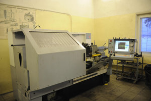

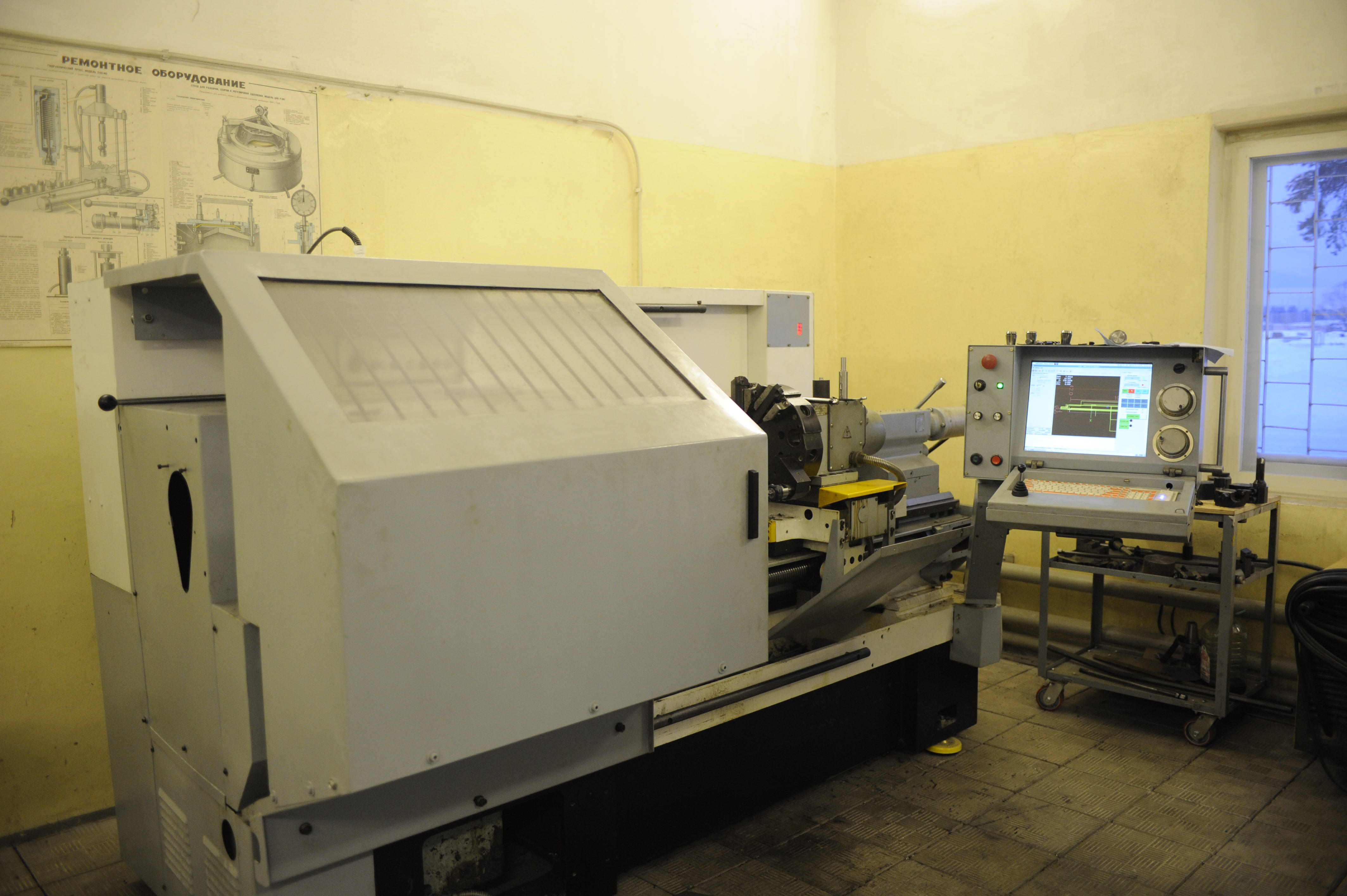

Я вот тоже свои 16А20 буду потом перетягивать(пока некогда много работы), но на моём станке с чпу электроавтоматика нормальная, и за сменой инструмента она сама смотрит просто по д1-д8 подаёш номер инструмента и битик сменить Т, станок сам находит инструмент фиксирует его и если все ок выдаёт сигнал готовности.
Тоже стоит 8-ми позиц головастанок сам станок 16А20Ф3С39, привод "размер"частотник. Нет надобности плату управления электроавт. менять!
А какая у вас модификация станка?
Я не волшебник я пока учусь......

T00T писал(а):о на моём станке с чпу электроавтоматика нормальная, и за сменой инструмента она сама смотрит просто по д1-д8 подаёш номер инструмента и битик сменить Т, станок сам находит инструмент фиксирует его и если все ок выдаёт сигнал готовности.
Ого, вот это прикольно! Можно наверное даже без classic ladder будет обойтись!

T00T писал(а):А какая у вас модификация станка?
Был такой же - 16А20Ф3С39, но всю старую электронику я выкинул, не было желания с ней возиться. Шкаф с "Размером" вообще снял, все поместилось в двух оставшихся шкафах.

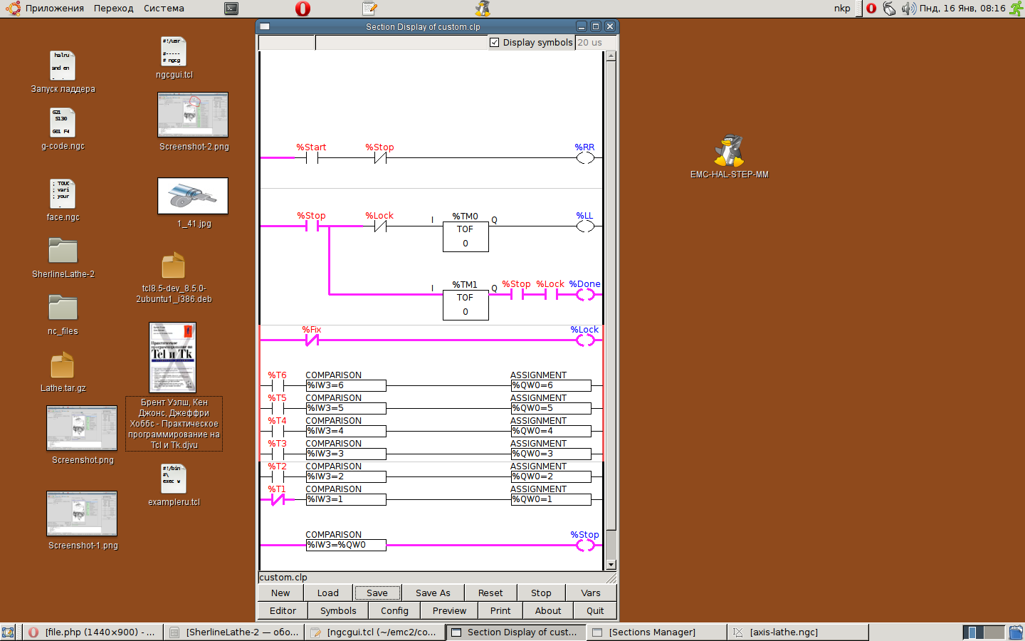

freeform писал(а):Ну и соответственно
T_req это iocontrol.0.tool-prep-number
Done это iocontrol.0.tool-changed
Start это iocontrol.0.tool-change
а Stop и T_cur это что?
Сообщения: 8167
Репутация: 1589
Re: Смена инструмента на токарнике
Сообщение nkp »
T_cur это переменная
С ней в последней линии cl идет сравнение для включения реверса головки с посл зажатием (Stop)
Мои файлы с работ cl :
Lathe.tar.gz
(372.12 КБ) 1471 скачивание
Все в процессе,так что стройности,мягко выражаясь,нет! :)

nkp писал(а):T_cur это переменная
Lathe.tar.gz
въехать не могу никак
у тебя вот так:
net tool-change iocontrol.0.tool-change => classicladder.0.in-00               # сигнал по М6 посылаем на контакт Start
net tool-number iocontrol.0.tool-prep-number  =>  classicladder.0.s32in-00      # передаем номер следующего инструмента в переменную
net tool-number iocontrol.0.tool-prep-number  =>  classicladder.0.s32in-01        # передаем номер следующего инструмента в переменную
net tool-number iocontrol.0.tool-prep-number  =>  classicladder.0.s32in-02       # передаем номер следующего инструмента в переменную

зачем 6 переменных classicladder.0.s32in-XX для следующего инструмента?

Для того,чтобы сравнивая его при каждом замыкании геркона головки с присвоенным значением QW0 включить реверс на зажим в нужный момент. Может есть и более изящные решения,но это мой первый опыт работы с cl.
За основу брал:
http://cnc-club.ru/forum/viewtopic.php? ... 7029#p7029

у меня comparison не пропускает, мож чо не то пишу там? у меня записано: #t_req=1,
%t_req=1 не дает вписать

Ладдер не дает брать из symbols любые переменные

Потому я и прописывал их как есть
Попробуй req пропиши как IW
Последний раз редактировалось nkp 16 янв 2012, 10:18, всего редактировалось 1 раз.

Попробуй вместо req пропиши IW
Заработало! Я чуть моск не сломал

freeform
Сообщения: 83
Зарегистрирован: 30 июн 2011, 00:02
Репутация: 7
Re: ECM2 или NC?
Сообщение freeform »
Lexxa писал(а):А поставил на подачи энкодеры?
Энкодеры в моторах стоят. Привода были заменены полностью. Из старого в станке только механика осталась.
_DSC6279.jpg (6880 просмотров) <a class='original' href='./download/file.php?id=3784&mode=view' target=_blank>Загрузить оригинал (648.48 КБ)</a>
Lexxa
Сообщения: 2693
Репутация: 319
Откуда: ryazan
Re: ECM2 или NC?
Сообщение Lexxa »
Отлично сделано!
