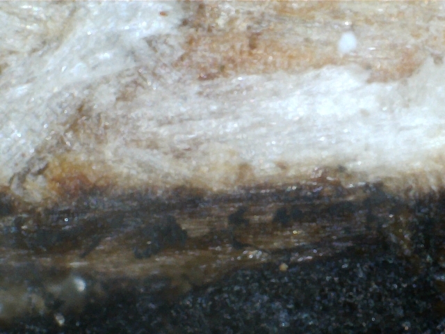

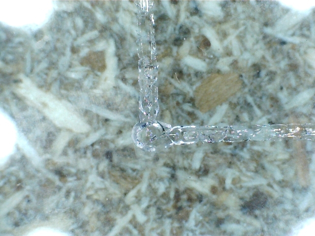

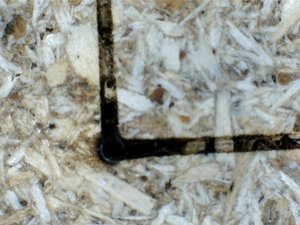

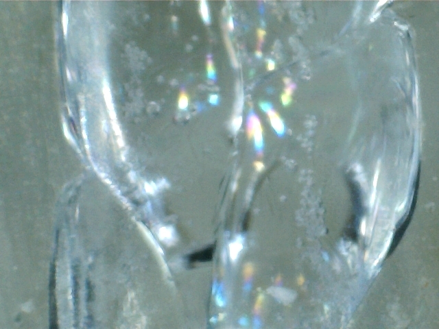

Обещанные фотки реза лазера под микроскопом
ДСП. Видно в углу происходит больше прожиг (11469 просмотров) <a class='original' href='./download/file.php?id=1695&mode=view' target=_blank>Загрузить оригинал (243.35 КБ)</a>
тот же участок при большем увеличении (11469 просмотров) <a class='original' href='./download/file.php?id=1696&mode=view' target=_blank>Загрузить оригинал (224.85 КБ)</a>
Стекло. от нагрева лазера стекло выкрашивается (11469 просмотров) <a class='original' href='./download/file.php?id=1697&mode=view' target=_blank>Загрузить оригинал (240.49 КБ)</a>
стекло при больем увеличении (11469 просмотров) <a class='original' href='./download/file.php?id=1698&mode=view' target=_blank>Загрузить оригинал (214.43 КБ)</a>
Re: Мои станочки
Я так понимаю ЕМС как и Мач не сможет включать/выключать лазер на ходу как это делают DSP контроллеры.
На фотках видно что в углах точка, это из-за того что лазер включается, потом начинается разгон оси происходит больше прожиг. Если лазером нарисовать линию, то получим на краях линии шарики. Это все из-за разгона/торможения. Мало того затрачивается много времени на выполнение этой программы.
МАЧ(возможно и ЕМС) работают так:
поехали к заданой точке -> включили лазер -> разгоняемся и едим по траектории -> замедляемся -> останавливаемся выключаем лазер
DSP так: Едит по траектории и где нужно включает лазер на ходу и на ходу может мощь менять

Мощью нужно управлять, чтобы не было больших точек на углах.

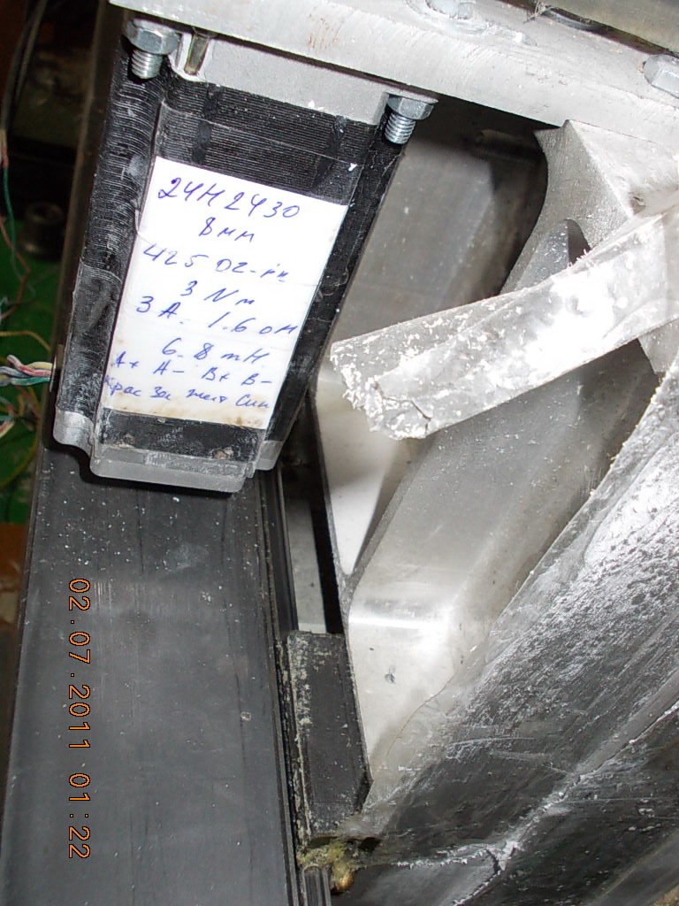

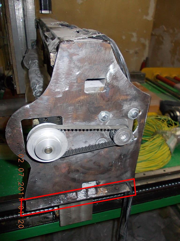

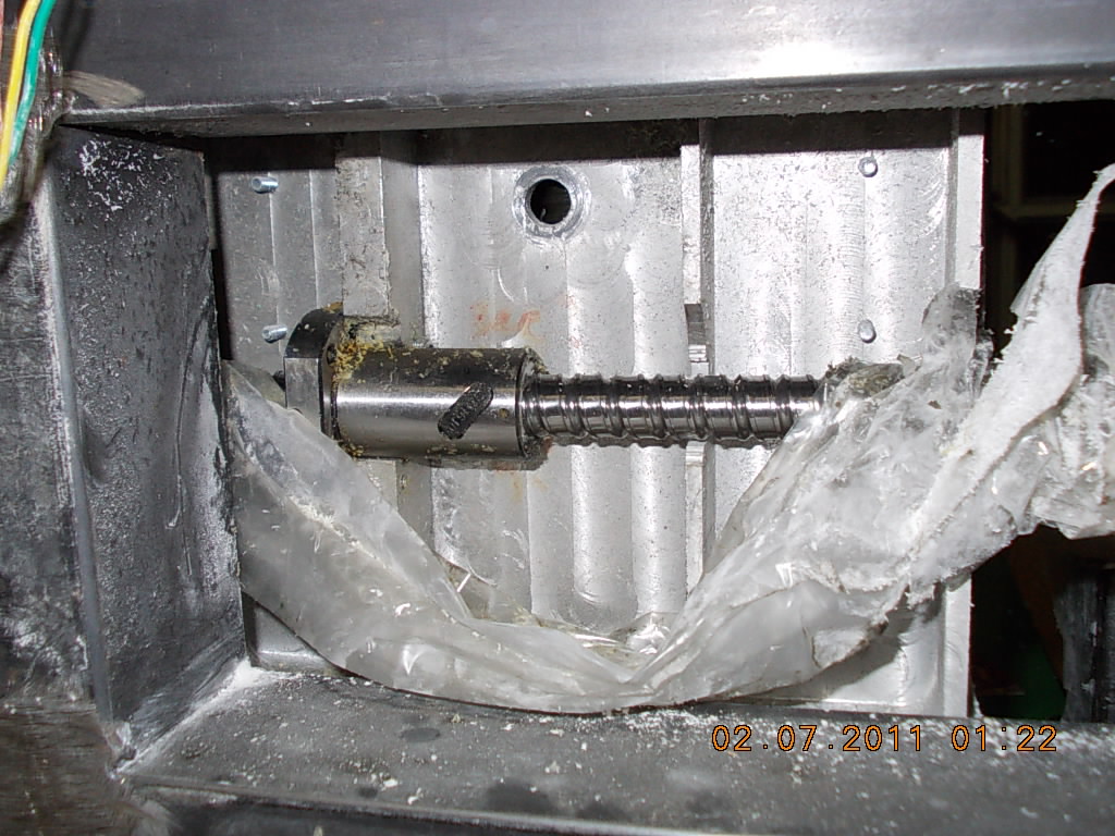

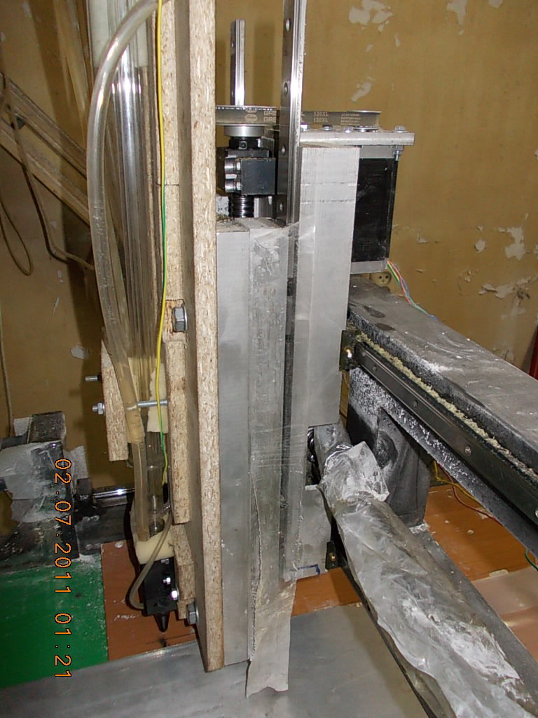

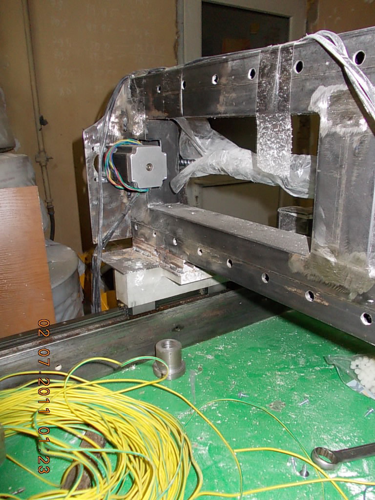

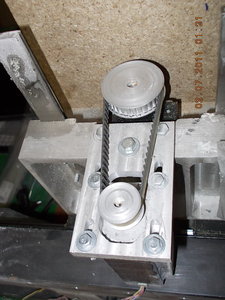

По просьбам телезрителей сделал еще фоток. Там где красный квадратик пришлось поднять малость портал.
Ось  Х.jpg (11460 просмотров) <a class='original' href='./download/file.php?id=1699&mode=view' target=_blank>Загрузить оригинал (109.21 КБ)</a>
Ось  Z.jpg (11460 просмотров) <a class='original' href='./download/file.php?id=1700&mode=view' target=_blank>Загрузить оригинал (191.27 КБ)</a>
Ось   Z.jpg (11460 просмотров) <a class='original' href='./download/file.php?id=1701&mode=view' target=_blank>Загрузить оригинал (192.24 КБ)</a>
Ось Z.jpg (11460 просмотров) <a class='original' href='./download/file.php?id=1702&mode=view' target=_blank>Загрузить оригинал (198.93 КБ)</a>
Ось Х.jpg (11460 просмотров) <a class='original' href='./download/file.php?id=1703&mode=view' target=_blank>Загрузить оригинал (211.04 КБ)</a>
ШВП Х.jpg (11460 просмотров) <a class='original' href='./download/file.php?id=1704&mode=view' target=_blank>Загрузить оригинал (259.91 КБ)</a>

А алюминиевую раму на 4-ом снимке (там где большие глубокие выемки) тоже фрезеровал, или нашел готовую?
И от чего брал ремни и шкивы, а то вопрос насущный?
ЗЫ смотрю на это все, ШВП, рельсы, большие шаговики, но от ДСП все равно не уйти :hehehe:.

Nick писал(а):А алюминиевую раму на 4-ом снимке (там где большие глубокие выемки) тоже фрезеровал, или нашел готовую?
Берется кусок пенопласта, рисуются маркером пазы. Ложим на стол 6Т80Ш и фрезеруем пенопласт :). Далее его обазываем мазюкой. Высыхает. Ложим в очень большую емкость и обсыпаем сухим песком. Вибрируем. Песок держит форму. Заливаем Ал, остывает фрезеруем. Все детали что из Ал (кроме шкивов) сам отливал фрезеровал.
Видео, литье по выжигаемым моделям пенопласт:
https://www.youtube.com/watch?v=jYjaN0-KxUQ
Nick писал(а):И от чего брал ремни и шкивы, а то вопрос насущный?
Ремень купил на рынке от какого то электрорубанка. ремень был широкий, я его пополам чирик.
Шкивы зубастые здесь брал: http://stores.ebay.com/HUBBARD-CNC-INC/ ... d=31697536

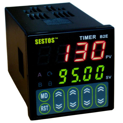

Nick писал(а):Т.е. фаза (начало пунктира) не важна, тогда все проще.
Можно вот такой таймер поставить. И все дело подключить к МО4 например. Этот таймер и будет моргать :)

aftaev, ШВП на фото - шаг 20 чтоли?
