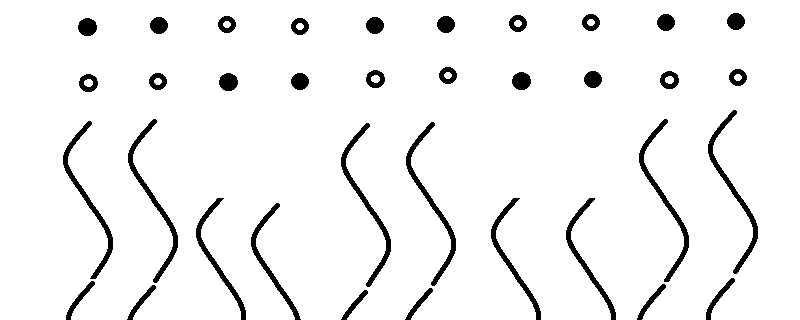

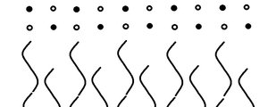

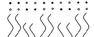

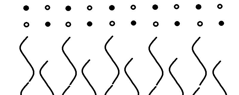

Не знаю, знаешь ты или нет, но я то знаю и попробую объяснить для понимания другим
да там программа то, тьфу блин.
Многое зависит от расположения игл.
с нее все начинается, но она главная
132.jpg (3898 просмотров) <a class='original' href='./download/file.php?id=68352&sid=7e0ad5a1fb3cd05cc24872d03b43c90f&mode=view' target=_blank>Загрузить оригинал (37.75 КБ)</a>
1322.jpg (3898 просмотров) <a class='original' href='./download/file.php?id=68353&sid=7e0ad5a1fb3cd05cc24872d03b43c90f&mode=view' target=_blank>Загрузить оригинал (39.64 КБ)</a>

как видишь рисунок один, а стежит по разному
