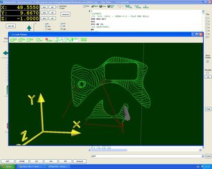

PKM писал(а):Код для LinuxCNC
G91.1 убрал и кфлоп тоже скушал.

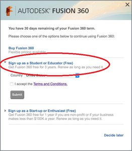

evgenyjp писал(а):на Fusion 360 только на год подписка а не на 3.
Вроде,на три тоже можно ;) Симпатичная и полезная прога,правда,два раза ноут вылетел :lol: при просчёте траекторий обработки.
