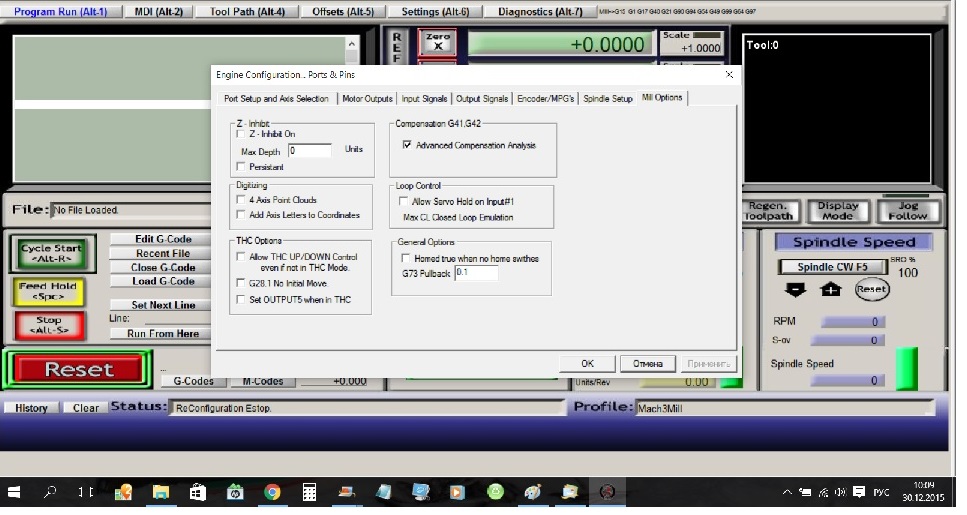

В настройках где Естоп нужно поставить галку для инверсии сигнала, или указать 100 пин ;)

Когда запускаешь Mach то кнопка сразу моргает я нажимаю как написано . На диске шел файл В папке иероглифами Mach3Mill.xml.и 1024.set. Я помещаю и один и оба в папку с программой и появляются настройки моторов и портов. Но проблема и с этим фалом, и без него, и при настройке руками, и нашел в инете подобный фал, кто то выложил, он конечно не к моему станку но та же проблема.

aftaev писал(а):В настройках где Естоп нужно поставить галку для инверсии сигнала, или указать 100 пин
Галка стоит. порт1 пин 10.

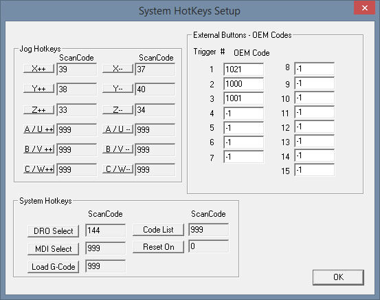

michael-yurov писал(а):Теперь открой вкладку ручных перемещений [Tab] и понажимай стрелочки.
Стрелочками работает, с клавиатуры нет.
Re: Помогите новичку
Тот самый писал(а):Стрелочками работает, с клавиатуры нет.
Проверь, что в этом окне.
2015-12-30 09-28-29 System HotKeys Setup.png (9.16 КБ) 3109 просмотров

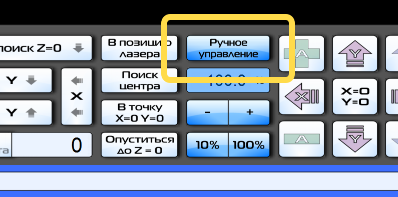

И еще я в свой скринсет добавлял кнопку [ручное управление]. Зачем и как она работает - уже не помню.
Возможно дело в том, что у тебя каким-то образом отключена эта функция.

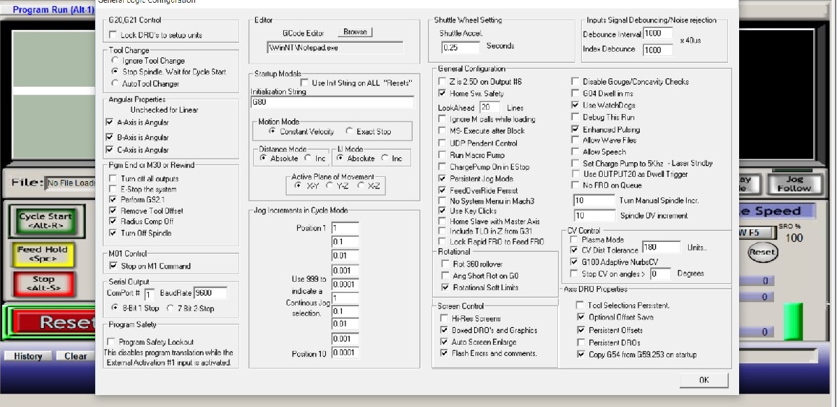

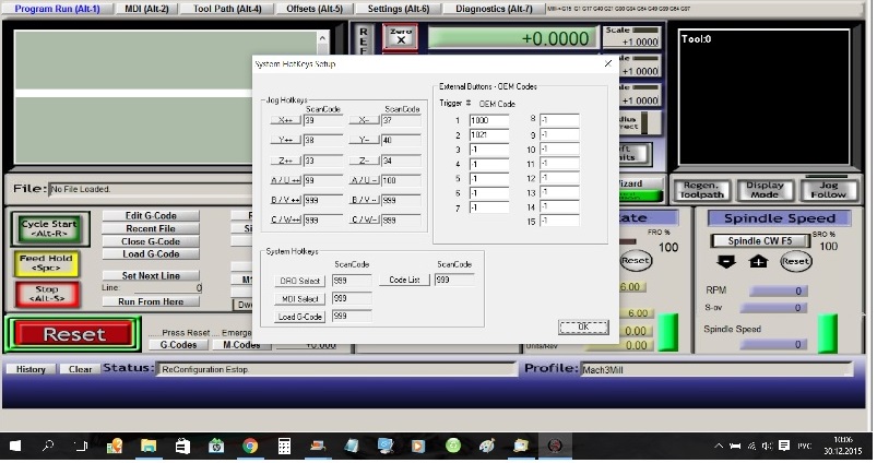

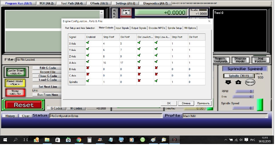

Вот такие настройки
Дело в том, что установив прогр Mach без установки драйвера ( не ставим галочку при установке ) все работает, с драйвером нет.

michael-yurov писал(а): И еще я в свой скринсет добавлял кнопку [ручное управление]. Зачем и как она работает - уже не помню.
Вот бы мне такую, а то я еще и английским не дружу........
