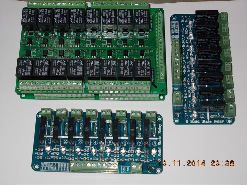

Пришли платы с релюшками
DSCN2730.JPG (3757 просмотров) <a class='original' href='./download/file.php?id=36571&mode=view' target=_blank>Загрузить оригинал (236.81 КБ)</a>
Справа и внизу, это SSD реле Omron(типо). Буду пробовать ими пускателями управлять ;)

Срабатывают от низкого или высокого уровня на входе?

Что ты там такое мастеришь, аж 16 релюх на плате?

PKM писал(а):Срабатывают от низкого или высокого уровня на входе?
http://www.ebay.com/itm/321533166079?_t ... EBIDX%3AIT
сказано так:
Input control signal voltage:
0V - 0.5V Low stage (SSR is OFF),
0.5V – 2.5V (unknown state).
2.5V - 20V High state (SSR is ON).

Re: Восстановление токарного 16К20Т1 ЧПУ
Сообщение PKM »
aftaev, а обычные реле тоже от высокого? А то я по дешевке купил с низким уровнем, пришлось перепаивать :)
PKM писал(а):aftaev, а обычные реле тоже от высокого?
Не знаю, а здесь не упоминается http://www.aliexpress.com/item/Free-shi ... 92931.html
Вроде можно оптопары перекинуть ;)
А в чем сложность если к Меса прикрутить :thinking:

aftaev писал(а):А в чем сложность если к Меса прикрутить
Можно сигнал инвертировать, но это будет действовать только при запущенной лснс. А при загрузке компа реле сработают.
Я так и не придумал, как нормально прикрутить. Перепаял.
PKM писал(а):Можно сигнал инвертировать, но это будет действовать только при запущенной лснс.
У Мача есть спец.сигнал когда он запускается включается реле, а через это реле уже идет общий на все релюшки.
Делали от случайного включения исполнительных устройств станка, но нужнобудет больше 3х релюшек. Когда например реле 1,2 = on. 3=off только тогда на остальные релюшки идет общий ;)

Да, но это реле снова будет срабатывать когда не надо? Перепаять проще.
Вообще надо бы как-то все сделать... charge pump, на которую все завязать.
PKM писал(а):Да, но это реле снова будет срабатывать когда не надо?
реле будет срабатывать, но дальше не должно включаться.

aftaev писал(а):Пришли платы с релюшками
а зачем в управлении реле оптроны?.. :thinking:
UAVpilot писал(а):а зачем в управлении реле оптроны?..
мода такая опторазвязка :hehehe:
Без оптронов даж как то не особо и найти :)

Опторазвязка чего от чего? :hehehe:
UAVpilot писал(а):Опторазвязка чего от чего?
а вдруг кто то в станок в шкаф управления засунет микроволновку - булочки подогревать и забудет дверь закрыть. Вот на катушки релюшек будет действовать СВЧ типо ЭДС будет и дальше пошло, пошло, а тут бац оптрон все спасает :lol:
UAVpilot, ты наверно не заметил там плата еще фрезерована словно плата будет коммутировать такое:
https://www.youtube.com/watch?v=bMcnKj_vl_8
Заметил. Это нормально, когда на одной плате есть и сетевое напряжение и гальванически развязанная часть.
aftaev писал(а):Вот на катушки релюшек будет действовать СВЧ типо ЭДС будет
А что делать с ЭДС на проводниках от клеммников до оптронов?.. :wik:
P.S. У релюшек магнитопровод замнутый - замучаешься ЭДС наводить.
