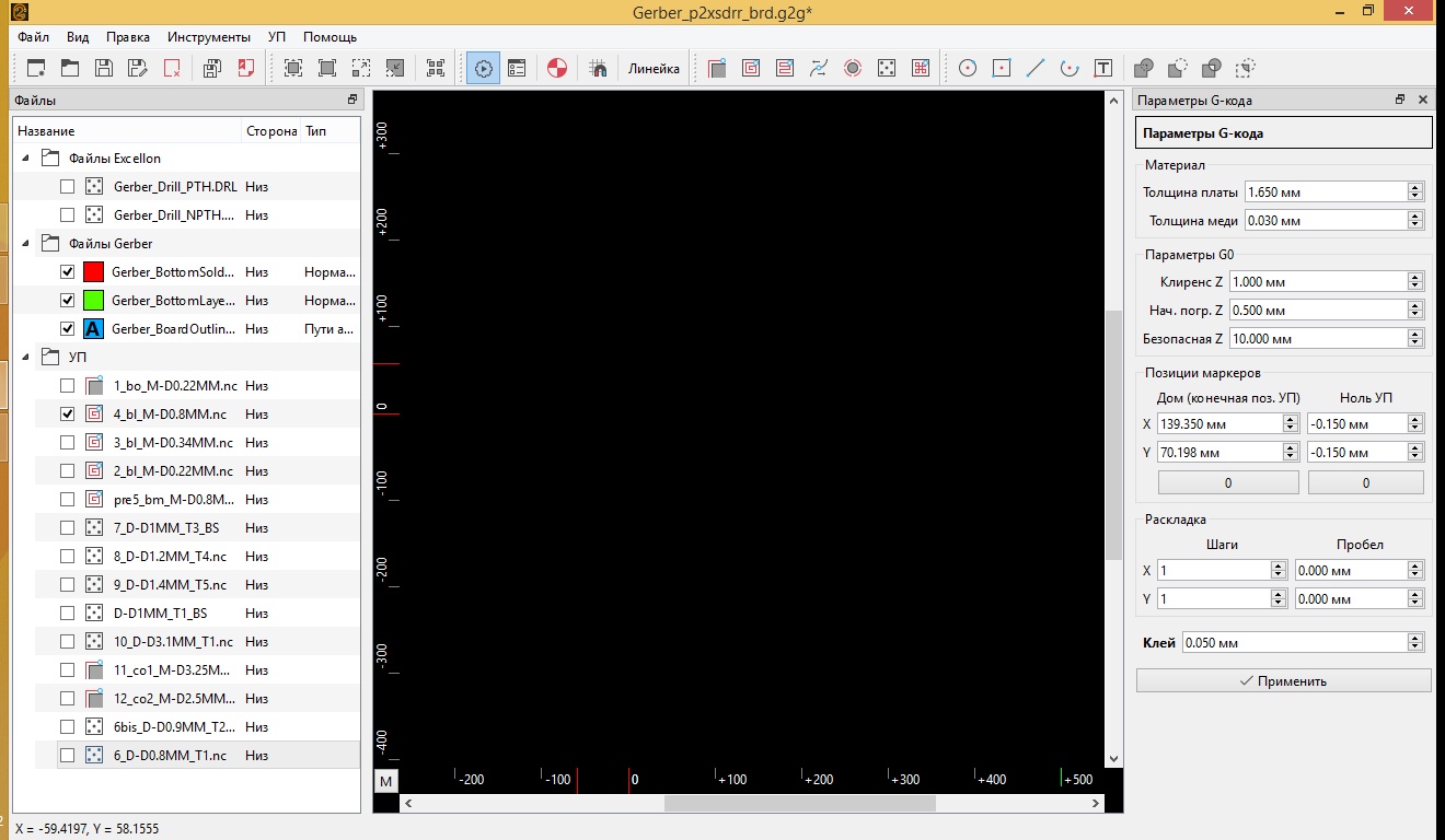

Re: GGEasy (фрезеровка печатных плат на ЧПУ)
Добавлено: 20 фев 2022, 16:23
zany
Впервые попробовал сделать УП из dxf-файла. Возник вопрос. А как сделать сверловку?
Добавлено: 21 фев 2022, 23:33
Курдль
Не прочелся файл сверловки из под ТопоРа :(
Добавлено: 22 фев 2022, 07:11
kfmut
Курдль писал(а): ↑21 фев 2022, 23:33 Не прочелся файл сверловки из под ТопоРа :(
поди формат циферек надыть поменять, ПКМ на файле в списке
Добавлено: 22 фев 2022, 12:14
Курдль
kfmut писал(а): ↑ поди формат циферек надыть поменять, ПКМ на файле в списке
Ну да. Только не циферек (файл остался неизменным), а настройки программы. Там по умолчанию стоял формат 1:1
Добавлено: 22 фев 2022, 13:50
kfmut
Курдль писал(а): ↑ Ну да. Только не циферек (файл остался неизменным), а настройки программы. Там по умолчанию стоял формат 1:1
Что-то похоже автоопределялка формата опять сломалась, вроде починяли её где-то выше по топику...или X-Ray отказался от этой фичи :thinking:
