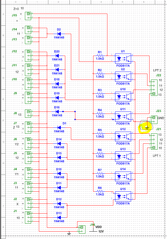

нарисовал схемку кросплаты с опторазвязкой. у кого опытный взгляд посмотрите пожалуйста.. если что не так поправте .
кросплата31.PNG (2269 просмотров) <a class='original' href='./download/file.php?id=42921&mode=view' target=_blank>Загрузить оригинал (56.55 КБ)</a>

меня мучает 1 вопроссссссссс.
Снимокf.GIF (2014 просмотров) <a class='original' href='./download/file.php?id=43058&mode=view' target=_blank>Загрузить оригинал (35.44 КБ)</a>
обведенное, на массу надо или не надо тут соединять с общей массой на этой плате??????
кросплата5.GIF (2014 просмотров) <a class='original' href='./download/file.php?id=43059&mode=view' target=_blank>Загрузить оригинал (294.15 КБ)</a>

Добавлено: 13 фев 2015, 07:56
master_70 писал(а):обведенное, на массу надо или не надо тут соединять с общей массой на этой плате??????
Если соединить, то можно будет сэкономить на оптронах... ;)
Добавлено: 13 фев 2015, 10:08
master_70
непонял. обоснуй.

Добавлено: 13 фев 2015, 12:46
master_70 писал(а):непонял. обоснуй.
От обоснуя слышу! ;)
Ну если ты земли соединишь, то никакой гальванической развязки уже не будет...

Добавлено: 13 фев 2015, 14:29
zarvydas
UAVpilot писал(а):Ну если ты земли соединишь, то никакой гальванической развязки уже не будет...
Земли можно развязать? Общие провода же обоих блоков питания компьютера и станка (минусы) на свои корпуса подключены. От ящика компа и станка идут провода на землю или по сетевым проводам (зеленый провод) они соединяются. Земля общая одна для всех. :)
Добавлено: 13 фев 2015, 15:10
zarvydas писал(а):Земля общая одна для всех.
Если ты про планету, то тут я с тобой согласен. :)
Однако не в том случае, когда высоковольтный провод лежит на планете...
А если про понятие "земля" в электронике, то нет. В случае гальванической развязки общим ничего быть не может по определению.
Более того, даже когда не требуется гальваническая развязка "земли" бывают разные: силовые, цифровые, аналоговые, и соединять их просто так нельзя.
