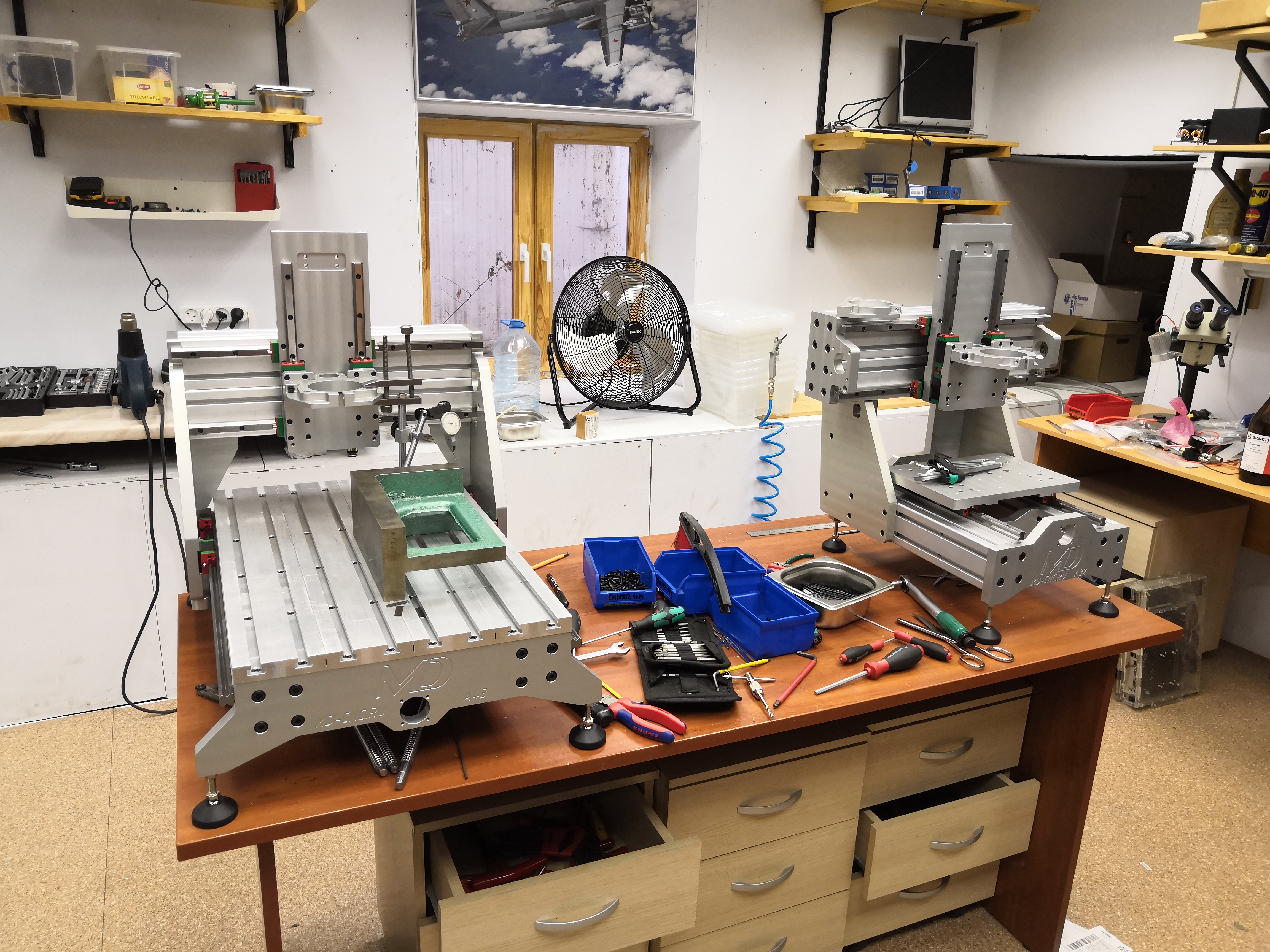

Re: 400х300х100 открытый проект
Сборка а43 и а32
IMG_20180930_152039.jpg (2326 просмотров) <a class='original' href='./download/file.php?id=147429&mode=view' target=_blank>Загрузить оригинал (3.31 МБ)</a>
Сообщение al_us »
Красота, Макс ирб для твоей конструкции можно куда проще крепить :good:
