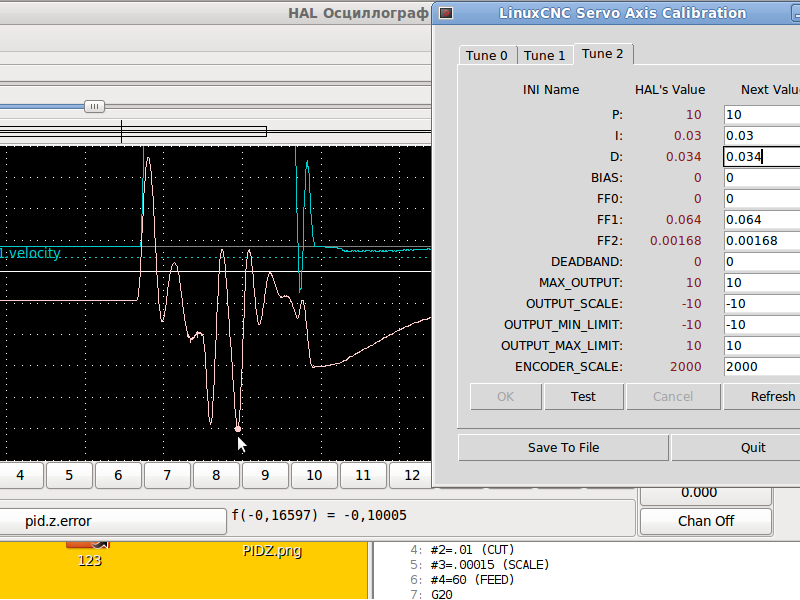

Буду щас серву накручивать :)
Re: Восстановление токарного 16К20Т1 ЧПУ
Серву накрутил, ЕМС2 накрутил, не особо помогает :cry:

Самое время сравнить: подключить по степ/дир через 7и76, а через 7и77 читать энкодер и смотреть ошибку положения
PKM писал(а):Самое время сравнить: подключить по степ/дир через 7и76, а через 7и77 читать энкодер и смотреть ошибку положения
Да! Nickу уже написал чтоб описал как можно сравнить через ХалСкоп управление по степ/дир и аналог при одинаковых настройках сервы :)
Если расскажите как сравнить аналог и степ, какие сигналы нужно подключить в ХалСкоп испробую ;)

Есть еще вариант что ускорение слишком большое

Настраивал, настраивал ПИД для Z вроде хорошо ездило. Начал гнать домой на минимальной скорости станок плющить и колбасить стало :freak:
Вопрос: имея 7и76 и 7и77 можно сделать управление по степ/дир, завести энкоедры с серв только для того чтобы ЕМС отслеживал рассогласование без всякого ПИДа. Если есть рассоглосование позиции и задания скажем 0,005мм то = ОШИБКА.

У тебя Р великоват. Из-за этого может быть нестабильность.
Ответ: можно. Без проблем вообще.
PKM писал(а):У тебя Р великоват. Из-за этого может быть нестабильность.
Прикол! Станок вчера выключил, сегодня включаю дергается :pssdoff:
Сбрасываю все настройки PID и поновой настраиваю. Вчера было ferror 0.1 сегодня 0,05 ;) Возможно когда серву настраивал, выключил питание и включил быстро что серва не перегрузилась.
В ini стоит ferror 15.0 Когда идет поиск Z НОМЕ по Z метке медленно вращается ЕМС выбрасывает "ошибка ferror" :thinking:

А MIN_FERROR чему равно?
