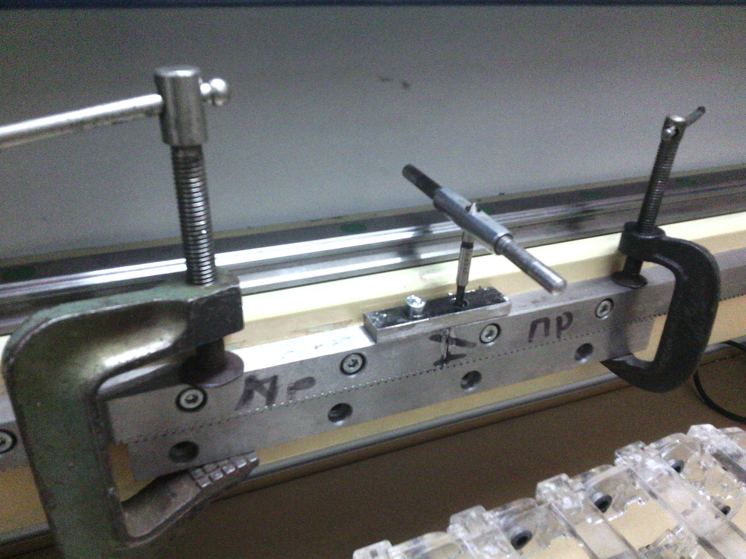

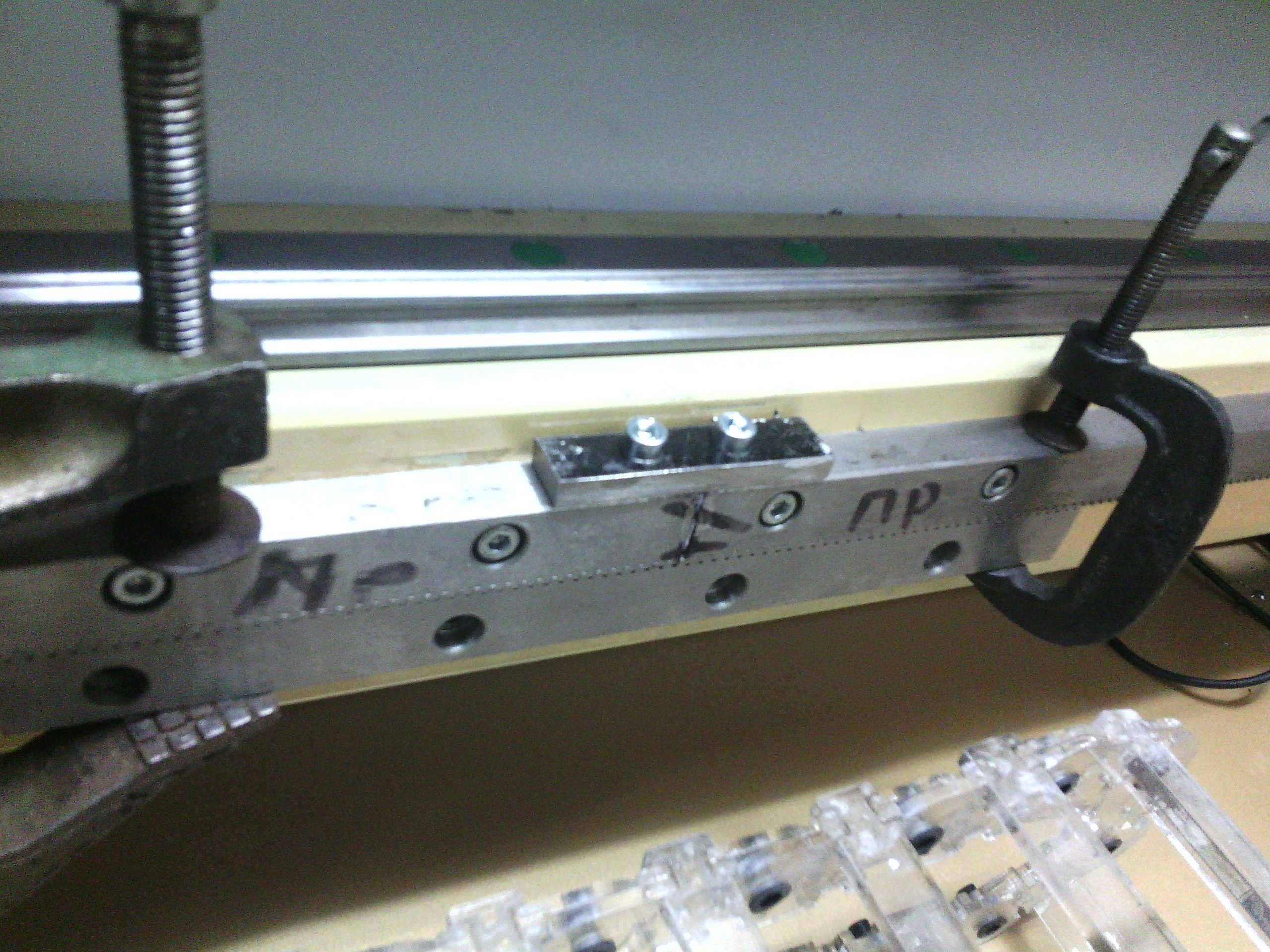

срастил рейку . таким образом . другого ни чего не придумал .

Добавлено: 29 янв 2015, 10:14
Pavel-84
Интересно как люфты на рейке убираются?
Добавлено: 29 янв 2015, 11:58
master_70
Pavel-84 писал(а):Интересно как люфты на рейке убираются?
честно сказать хз я делаю первый раз . будем смотреть разбиратся. время покажет
но по ходу дела тут люфтов , растяжек , провисов таких как на ременнойпередачи нет.

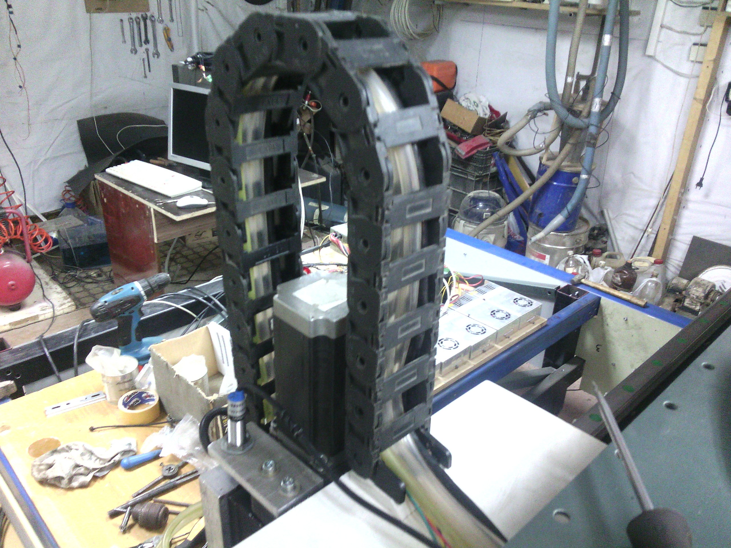

вот еще чуток
IMG_20150129_184740.jpg (2530 просмотров) <a class='original' href='./download/file.php?id=41867&mode=view' target=_blank>Загрузить оригинал (1.32 МБ)</a>
IMG_20150129_184751.jpg (2530 просмотров) <a class='original' href='./download/file.php?id=41868&mode=view' target=_blank>Загрузить оригинал (1.34 МБ)</a>
Добавлено: 29 янв 2015, 21:04
master_70
alx41 писал(а):Добрый вечер
шаговые двигатели ставили на рейку напрямую или через редуктор? :thinking:
напрямую . устал я отэтих редукторов.
взял движки помощнее.
сейчас получается точность 45мм(за оборот) /1600 (1/8микрошаг)=0,028 грубо так . меня вполне устраивает/
