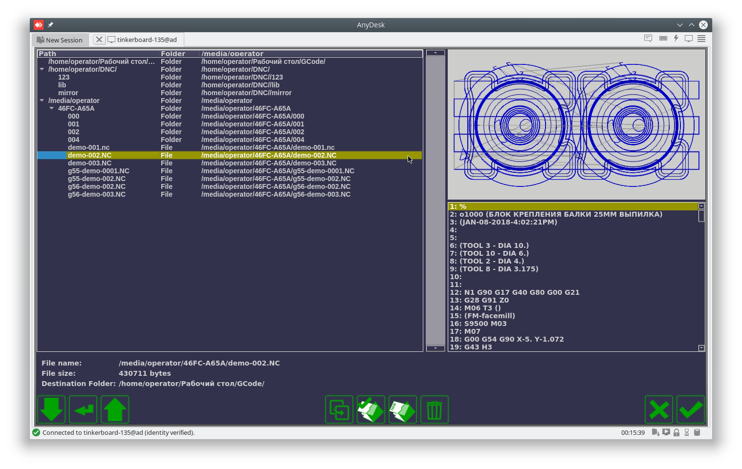

Umnik писал(а):Ясно, значит в топку кнопки...
А по флешке подскажете что нибудь?
Это компьютер Tinkerboard?
Раньше работало?
Флэшки видно, если зайти обычным файл менеджером?
По результатам набросаем инструкцию по проверке-восстановлению

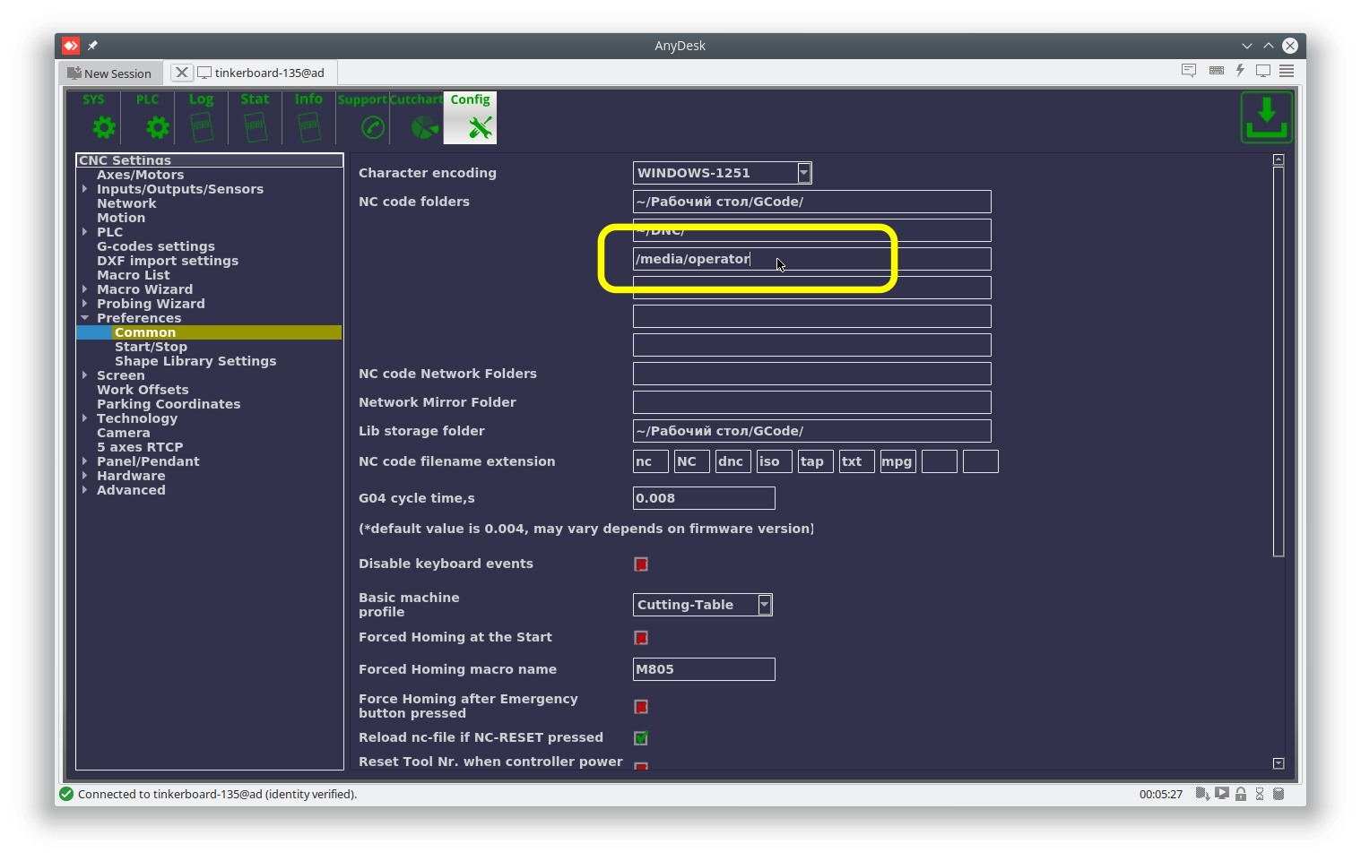

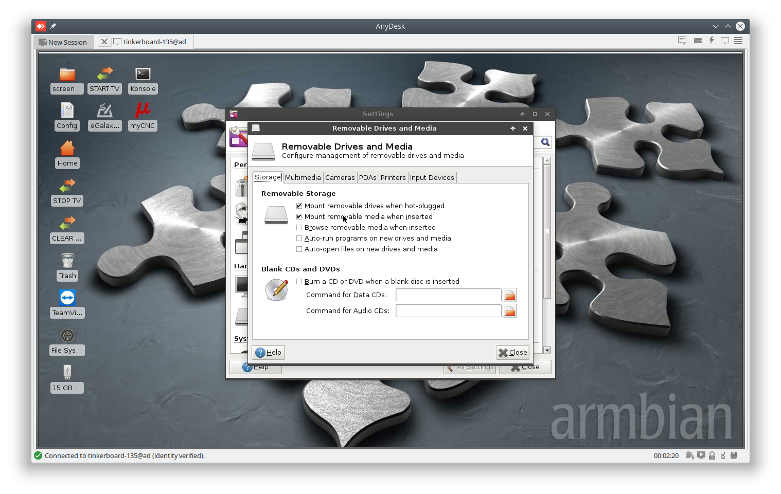

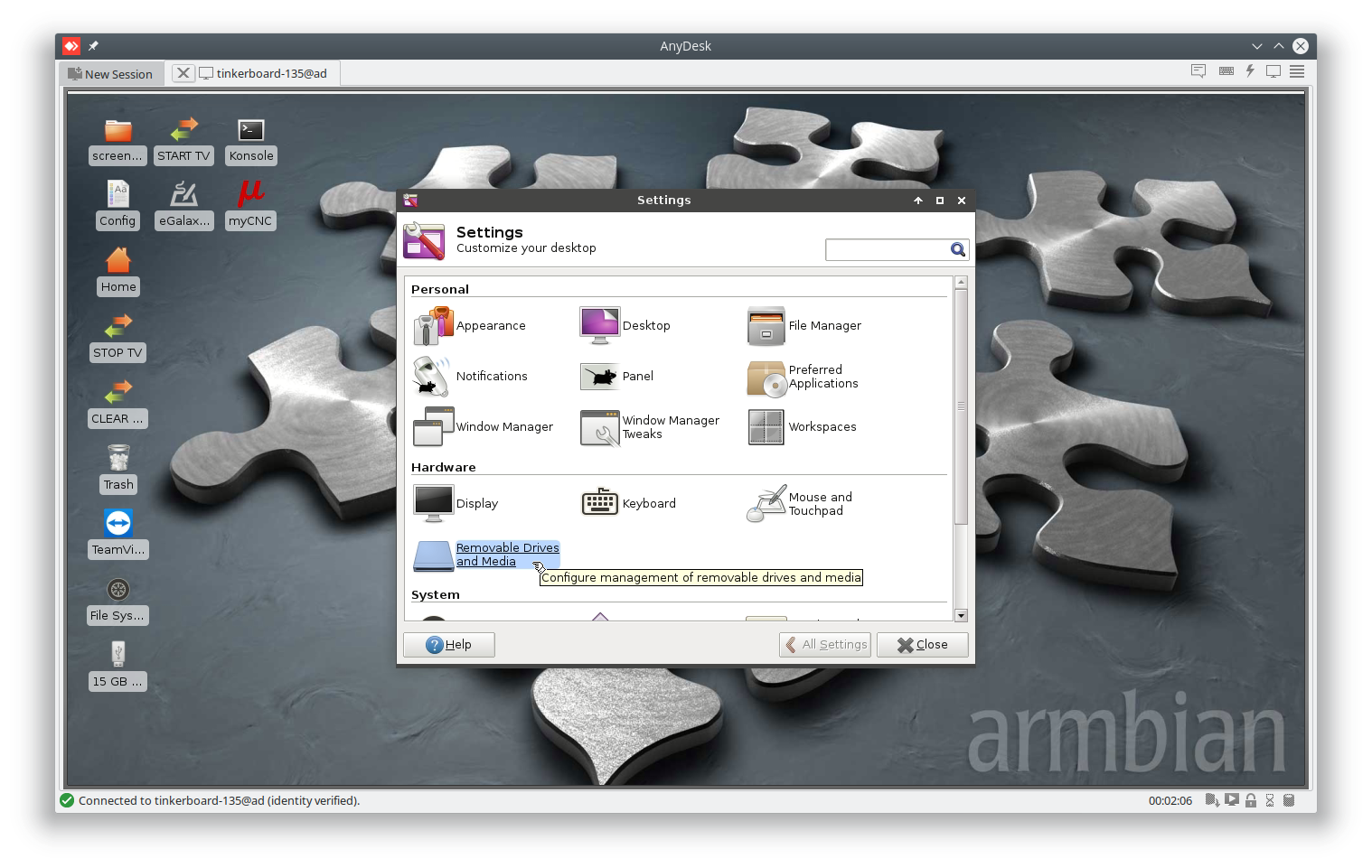

Тут инструкция
Если которко, то разрешить автомонтирование флэш-дисков при вставлении,
затем прописать папку, куда монтируются диски в настройки программы

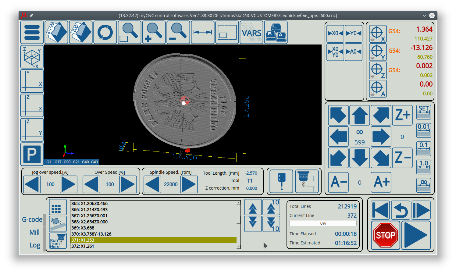

Добавили окошко с индикацией времени - сколько прошло и сколько осталось до конца выполнения.

Спасибо за статейку по флешке, починил.
Правда, автоматом монтироваться все равно не хотит...

mycnc писал(а):Добавили окошко с индикацией времени - сколько прошло и сколько осталось до конца выполнения.
Доступно во всех профилях или в каком-то конкретном?
Re: Контроллеры myCNC
Добавлено: 05 июн 2019, 06:34
mycnc
Доступно в новых профилях
X1366P - плазма
X1366P-T6 - плазма, 6 осей, резка труб
X1366G - газ
X1366M - фрезер-роутер
X1366M3 - фрезер-роутер
X1366M4 - фрезер-роутер 4 оси
X1366V - роутер-поворотные ножи-камера
В них есть окошко с закладками, куда влезло больше элементов.
Думаю, что в старые профили не получится добавить просто потому, что нет места на экране.

Номер строки и время сколько прошло с запуска будет показывать и старая версия,
А ProgressBar и оценка времени сколько осталось - было сделано несколько дней назад.
На форуме тех-поддержки сообщили, что на Windows версии эти опции еще не работают, но это не проверенная информация.

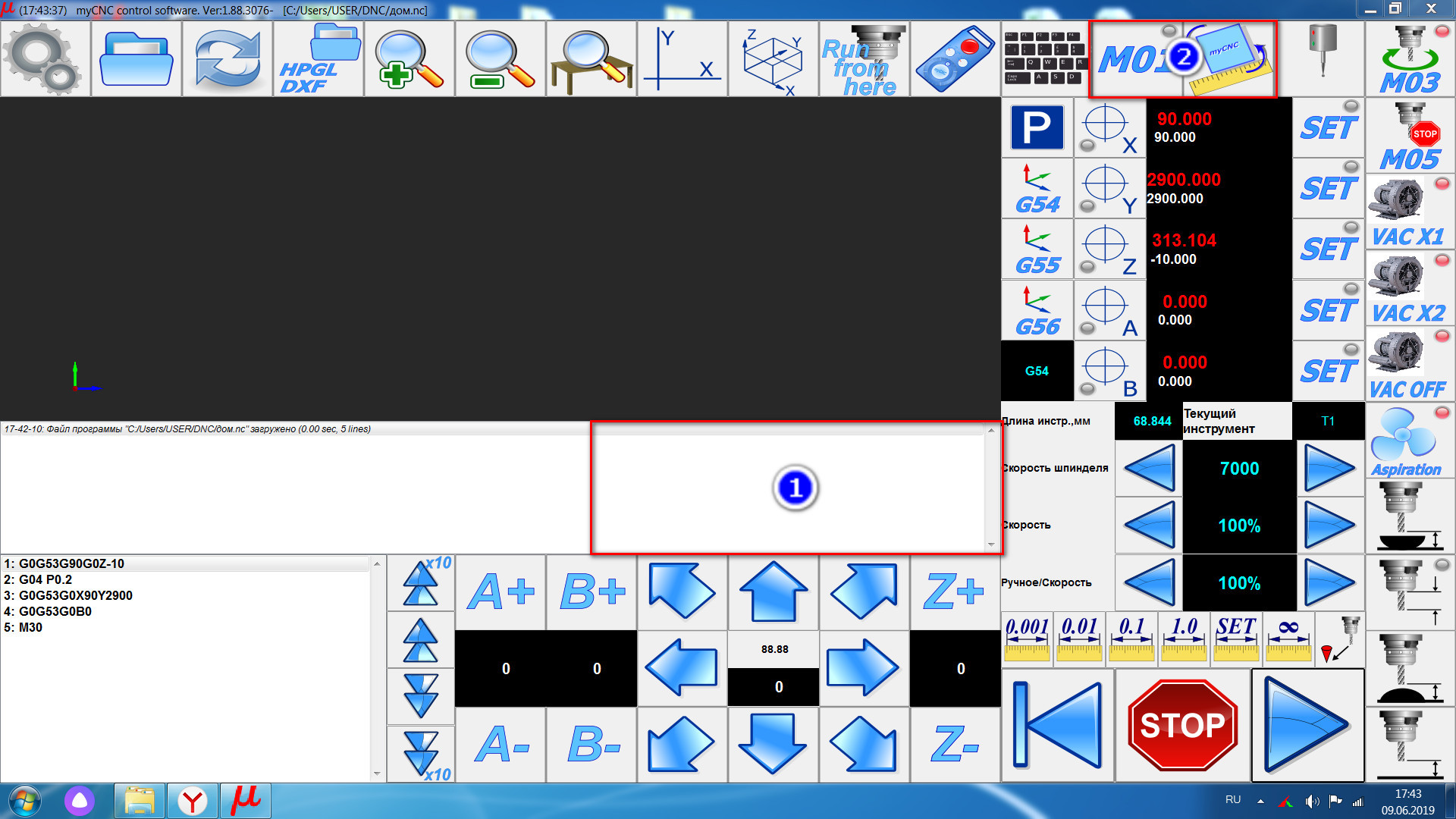

Если я правильно понял, то информация о расчёте оставшегося времени берется из файла x-bottab-left-mill, но я что-то никак не могу в свой профиль добавить расчёт.
Если будет время может посмотрите как с моим профилем всё подружить. Предпочтительно немного сузить окно со служебной информацией и туда расчёт добавить (№1), если так нельзя сделать, то вверх можно закинуть вместо двух иконок (№2), я ими всё равно не пользуюсь.
2019-06-09_174338.jpg (2973 просмотра) <a class='original' href='./download/file.php?id=164222&mode=view' target=_blank>Загрузить оригинал (439.06 КБ)</a>
Или хотя-бы краткую инструкцию о том как добавить, а я сам ёще раз попробую.
Профиль свой прикрепил.
