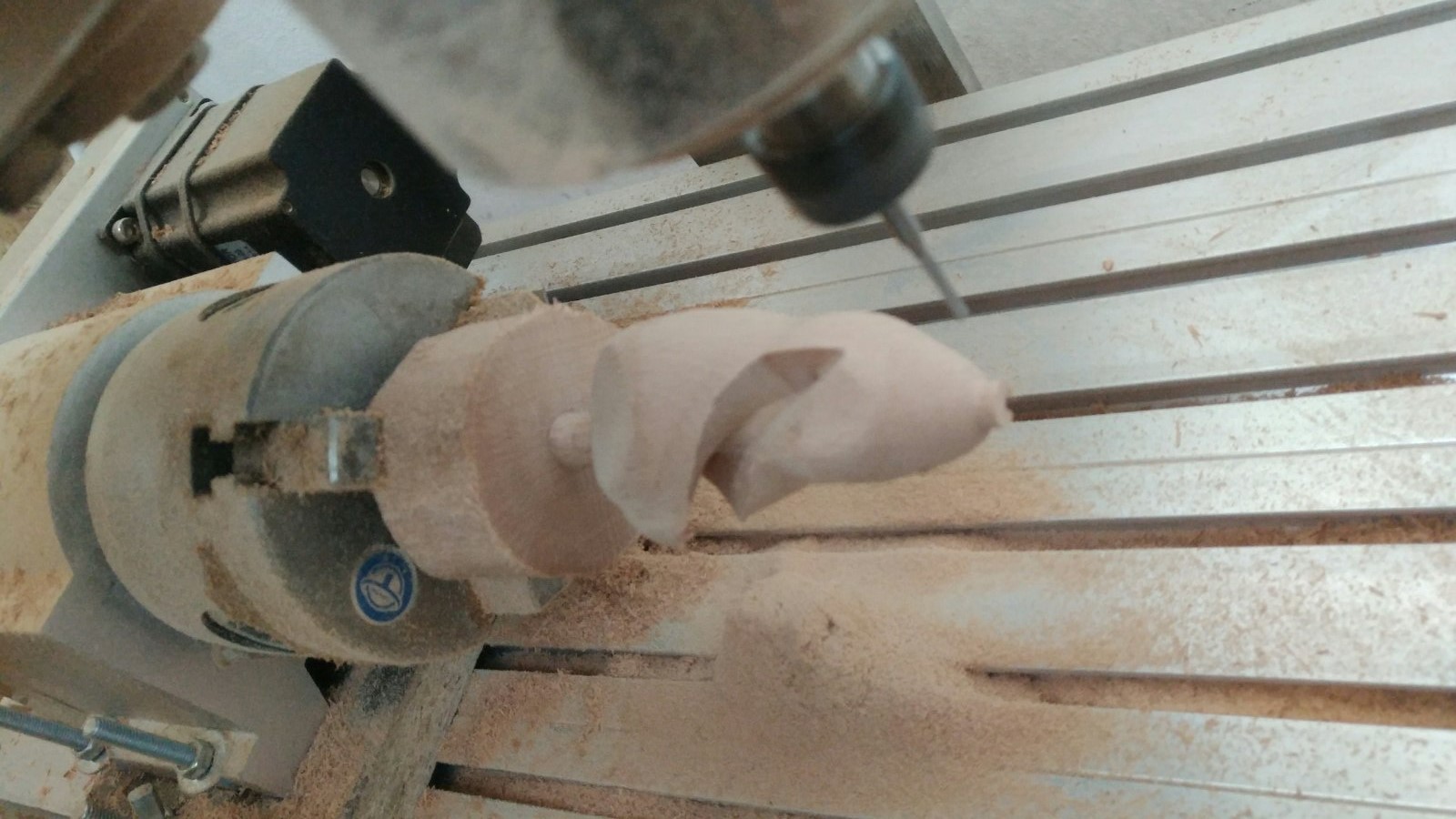

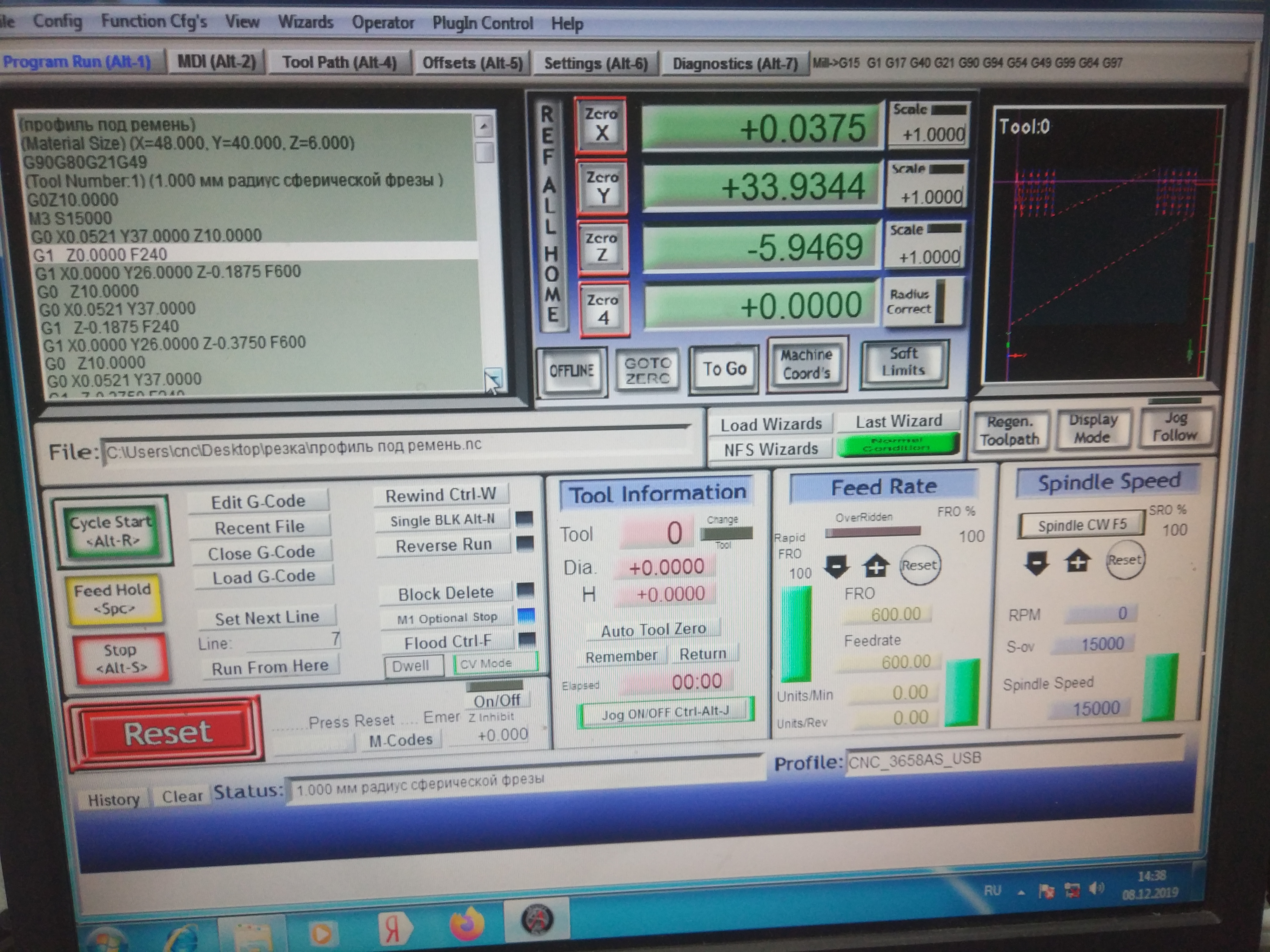

Приветствую. Начал свой путь с фрезерным станком с чпу. Купил.
Как бы все работает, но одно но.
Олин раз запустил уп, шпиндель пошёл вниз глубже чем в уп указано. Перезапустил, нормально. В другой раз также, вовремя остановил, цанга не дошла до заготовки. Перезапустил, начал пилить на 10 мм выше. Третий рпз нормально.
С чем это может быть связано?
Mach3 , уп *.cnc для mach3

Startx там может быть что угодно, мало вводных, подключение юсб/лпт/... (какая плата), разводка( неправильная может дать такой эффект, у самого было) желательно со схемой, заземление есть/нет, шпиндель тип, наличие фильтра и т.д. А пока - у тебя что-то со станком )))
