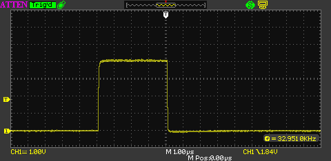

у меня вот какой вопрос возник...
Настраиваю сейчас станочек, контроллер ЕТ6, драйвера яко YKD2608MH
Драйвер воспринимает управляющие импульсы длительностью не менее 2.5 мкс, с длительностью подъема и спада фронта менее 1 мкс.
Предположим, что весь цикл должен быть не менее 3.5 мкс (в реальности скорее всего можно и меньше, т.к. заявленная частота на входе драйвера 350 кГц, а 3,5 мкс - это 285 кГц)
Если я выбираю по табличке в соответствующей вкладке mycnc длительность сигнала 4 мкс - это речь идет обо всем цикле?
Т.е. это длительность возрастания, самого сигнала и его спада?
В таком случае, сколько из 4 мкс уходит на рост и спад, и сколько остается на сам импульс?
Re: Контроллеры myCNC
Добавлено: 20 май 2019, 00:52
mycnc
Речь идет именно о длительности импульса, нарастание и спад существенно меньше,
поэтому реальная длительность импульса очень близка к заданному значению 4мкс,
можно проверить на осциллограмме
Длительность фронта-спада по 50нс, но под нагрузкой будет больше скорее всего.

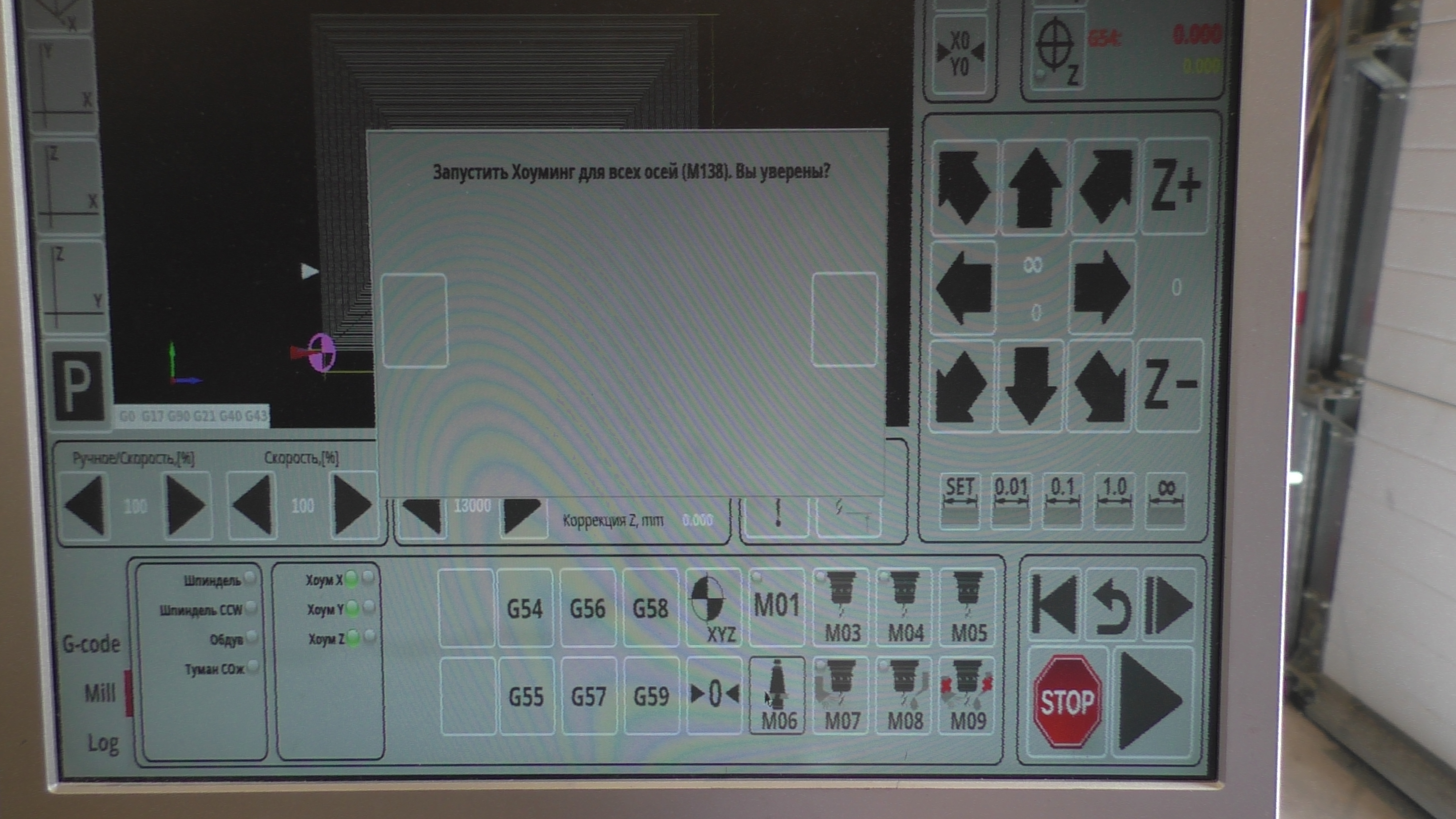

Сергей, общались с вами на вашем форуме в теме про подачу СОЖ.
Не смог что-то прикрепить изображения там, потому напишу сюда.

Еще почему-то нет изображения иконок кнопок, почти во всех выпадающих менюшках:
S1500001.JPG (3024 просмотра) <a class='original' href='./download/file.php?id=163437&mode=view' target=_blank>Загрузить оригинал (3.83 МБ)</a>
S1500002.JPG (3024 просмотра) <a class='original' href='./download/file.php?id=163439&mode=view' target=_blank>Загрузить оригинал (4.04 МБ)</a>
S1500003.JPG (3024 просмотра) <a class='original' href='./download/file.php?id=163440&mode=view' target=_blank>Загрузить оригинал (4.29 МБ)</a>
S1500004.JPG (3024 просмотра) <a class='original' href='./download/file.php?id=163441&mode=view' target=_blank>Загрузить оригинал (4.04 МБ)</a>
Надо как-то это исправить, непонятно где "ок", где "отмена"

2) По картинкам - вы, похоже, обновились сегодня, в этой версии появились новые картинки для камеры, поворотных ножей,
диалога run-from-here, но случайно были сбиты иконки ok, cancel. Сегодня будет обновление с исправлением.

По иконкам понял, жду тогда обновления.
