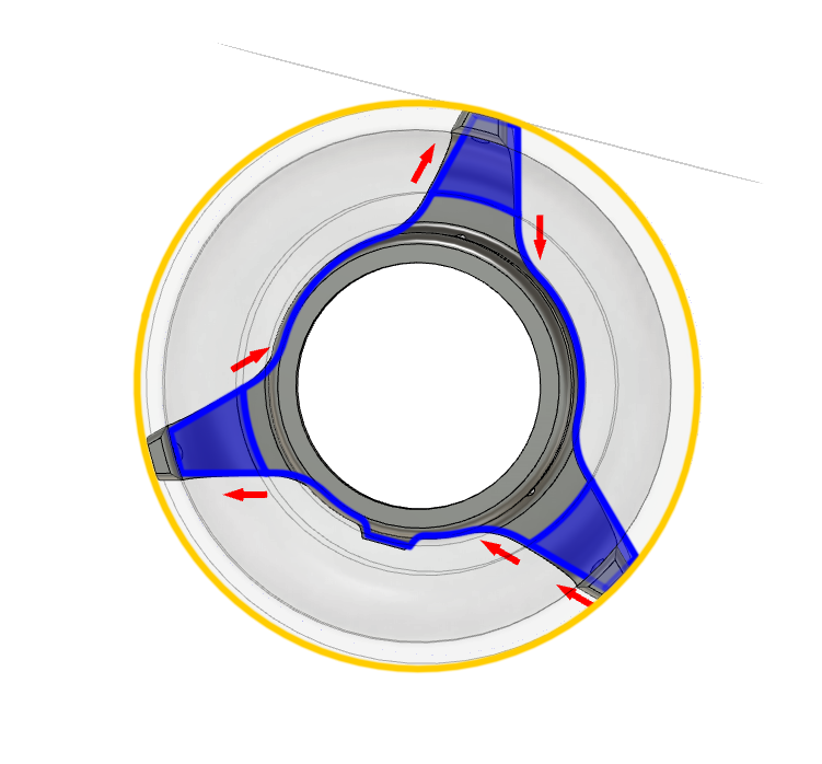

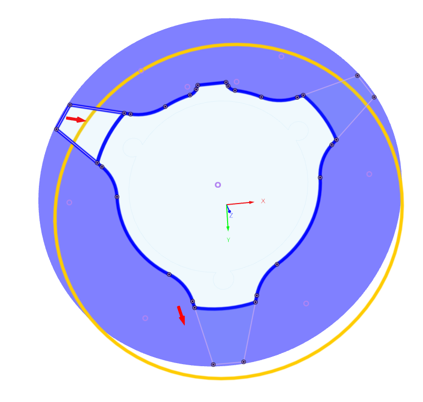

Re: Fusion 360
хэлпми :)
стратегия адаптивная , не могу задать геометрию
пробовал по модели и по эскизу контура, но почему то не идет по контуру
подскажите плиз как правильно сделать
два скрина, там видно куда заворачивает
причем там где задаю по эскизу, там вобще модель погашена , но оно как то видит тело и залазит не туда :)

hmnijp
Сообщения: 1553
Репутация: 542
Откуда: Ульяновск
Re: Fusion 360
Сообщение hmnijp »
nik1 писал(а): ↑ но почему то не идет по контуру
у тебя там много контуров выбрано одновременно) может они пересекающиеся/повторябщиеся... не оч понятно)
nik1 писал(а): ↑ но оно как то видит тело и залазит не туда
3д адаптив смотрит именно на тело и заготовку, контурами только ограничивается)
надо больше информации...

Re: Fusion 360
Константин, как правильно выбрать этот контур?
Да, проблема в этих нескольких контурах, я поэтому и наскринил
И какой еще нужно информации?
Деталь и заготовка импортированы
Эскиз контура делал в фьюжене
Стратегия 2д адаптивная
Пробовал задать геометрию в контурной обработке, все тоже самое
