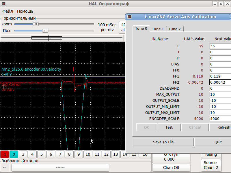

Мои настройки
PID1.png (4295 просмотров) <a class='original' href='./download/file.php?id=35799&sid=d42c4e91a563750269524d1984d153bb&mode=view' target=_blank>Загрузить оригинал (65.54 КБ)</a>
Добавил FF2 немного (стало хуже)
PID2.png (4295 просмотров) <a class='original' href='./download/file.php?id=35800&sid=d42c4e91a563750269524d1984d153bb&mode=view' target=_blank>Загрузить оригинал (65.59 КБ)</a>

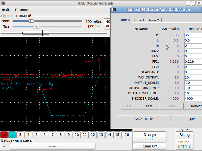

Добавил I ничего толком не изменилось, только график весь немного вниз спустился
PID3.png (4295 просмотров) <a class='original' href='./download/file.php?id=35801&sid=d42c4e91a563750269524d1984d153bb&mode=view' target=_blank>Загрузить оригинал (66.35 КБ)</a>

С-кривые не работают наверное при управлении скоростью.
Меньше фф2 надо. Десятитысячные доли. А то ошибка ушла в другую сторону, перекомпенсация

PKM писал(а):Меньше фф2 надо. Десятитысячные доли. А то ошибка ушла в другую сторону, перекомпенсация
попробую ;)
Re: Восстановление токарного 16К20Т1 ЧПУ
Добавлено: 30 окт 2014, 20:49
PKM писал(а):А то ошибка ушла в другую сторону, перекомпенсация
:good:
Почти ровный :cheesy: Пришлось добавить усиление чтоб графику величить
PID1.png (4289 просмотров) <a class='original' href='./download/file.php?id=35802&sid=d42c4e91a563750269524d1984d153bb&mode=view' target=_blank>Загрузить оригинал (66.34 КБ)</a>
Добавлено: 30 окт 2014, 20:56
PKM
Ага, отлично! Теперь осталось на разных скоростях проверить.
Ну и пики вот эти бы еще убрать...
