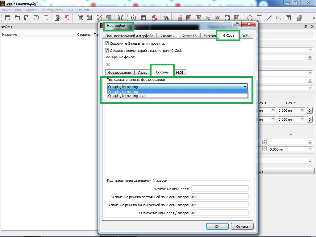

kfmut писал(а): ↑28 ноя 2021, 18:53 Можно. В списке слева, в УПшках ставите(оставляете) галки на нужных операциях, а на самой папке "УП" в меню по правой кнопке мышки будет пункт "Сохранить выбранные УП". В крайней версии что-то менялось в этом отношении, но я в новой версии этим функционалам ещё не пользовался, но вряд ли что-то сильно поменялась от предыдущих версий.
Попробовал, сохраняет несколько отдельных файлов.
Re: GGEasy (фрезеровка печатных плат на ЧПУ)
Добавлено: 28 ноя 2021, 20:32
kfmut
RomSunZ писал(а): ↑ Попробовал, сохраняет несколько отдельных файлов.
Скиньте проект целиком тогда сюда.
Добавлено: 28 ноя 2021, 21:43
YuryV
Объединяются при сохранении только те g-коды, в которых ID инструмента в Базе инструментов совпадают. Грубо говоря, фреза должна быть одна. Да, и без проектов, сохраненных с вопросами, трудно точно и правильно ответить.
Если не ошибаюсь, группировка сохранения может быть по порядку создания g-кодов, так и по глубине реза. Это настраивается здесь:
Последовательность - копия.jpg (2850 просмотров) <a class='original' href='./download/file.php?id=200018&mode=view' target=_blank>Загрузить оригинал (156.17 КБ)</a>
Пробуйте, потом нам расскажете.. )

YuryV писал(а): ↑28 ноя 2021, 21:43 Объединяются при сохранении только те g-коды, в которых ID инструмента в Базе инструментов совпадают. Грубо говоря, фреза должна быть одна. Да, и без проектов, сохраненных с вопросами, трудно точно и правильно ответить.
Спасибо, попробовал группирует с одинаковым инструментом.
