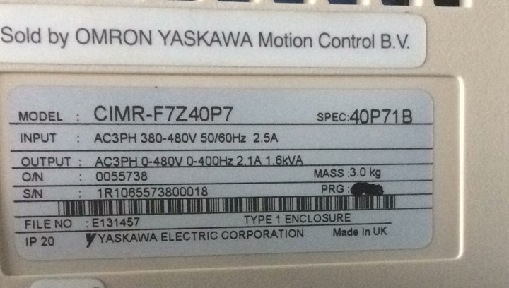

Вы всё перепутали.
Шильда выше не от сервы, а от частотника. Который на соседнем станке. Т.е. никакого отношения к поднятой мной проблеме не имеет, а приведен как пример того, что в прошивке изделия яскавы\омрон может оказаться все, что угодно. В т.ч. и отсутствие передачи метки Z в энкодере. Что логично в случае отсутствия шильда на валу.

ART_ME писал(а):Шильда выше не от сервы, а от частотника. Который на соседнем станке. Т.е. никакого отношения к поднятой мной проблеме не имеет, а приведен как пример того, что в прошивке изделия яскавы\омрон может оказаться все, что угодно.
По шильду видно что это частотник и видно что там написано что изготовлено Яскавой, а продавец Омрон. Как по твоему кто лучше разбирается в кишках товара - тот кто его произвел или кто перепродает? И не важно это частотник или серва...

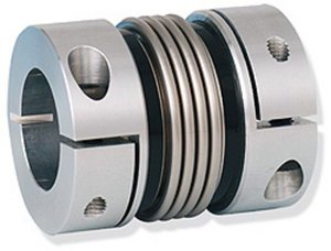

То есть по логике получается что если вал лысый то Z метка не нужна так как нет шпонки?
Давольно частая практика соеденять лысый вал мотора, с лысым валом ШВП. Вот такой муфтой и ей подобной. И никакой шпонпаз там не нужен. Шпонка позволяет фиксировать вал в определенном положении. А такие муфты позволяют выставить мотор в нулевой позиции, выставить ось в нужной позиции и затянуть муфту. А шпонка это не даст сделать. Потому по моей логике и на лысом валу нужно иметь Z метку. Мало того Z метка нужна для сбрасывания счетчика энкодера когда тот сделал полный оборот.

aftaev писал(а):По шильду видно что это частотник и видно что там написано что изготовлено Яскавой, а продавец Омрон. Как по твоему кто лучше разбирается в кишках товара - тот кто его произвел или кто перепродает? И не важно это частотник или серва...
Продавец - OMRON YASKAWA Motion Control B.V.
Юридическое лицо, насколько я помню, зарегистрированное в Нидерландах.
Местное представительство бренда OMRON сообщило, что имеет серийной номер этого частотника в базе данных.
Но продать они его не могут, т.к. модификация в их базе данных не соответствует указанной на шильде частотника.

На примере сильфонной муфты объяснил что Z метка нужна и с валом со шпонкой и с лысым валом.
