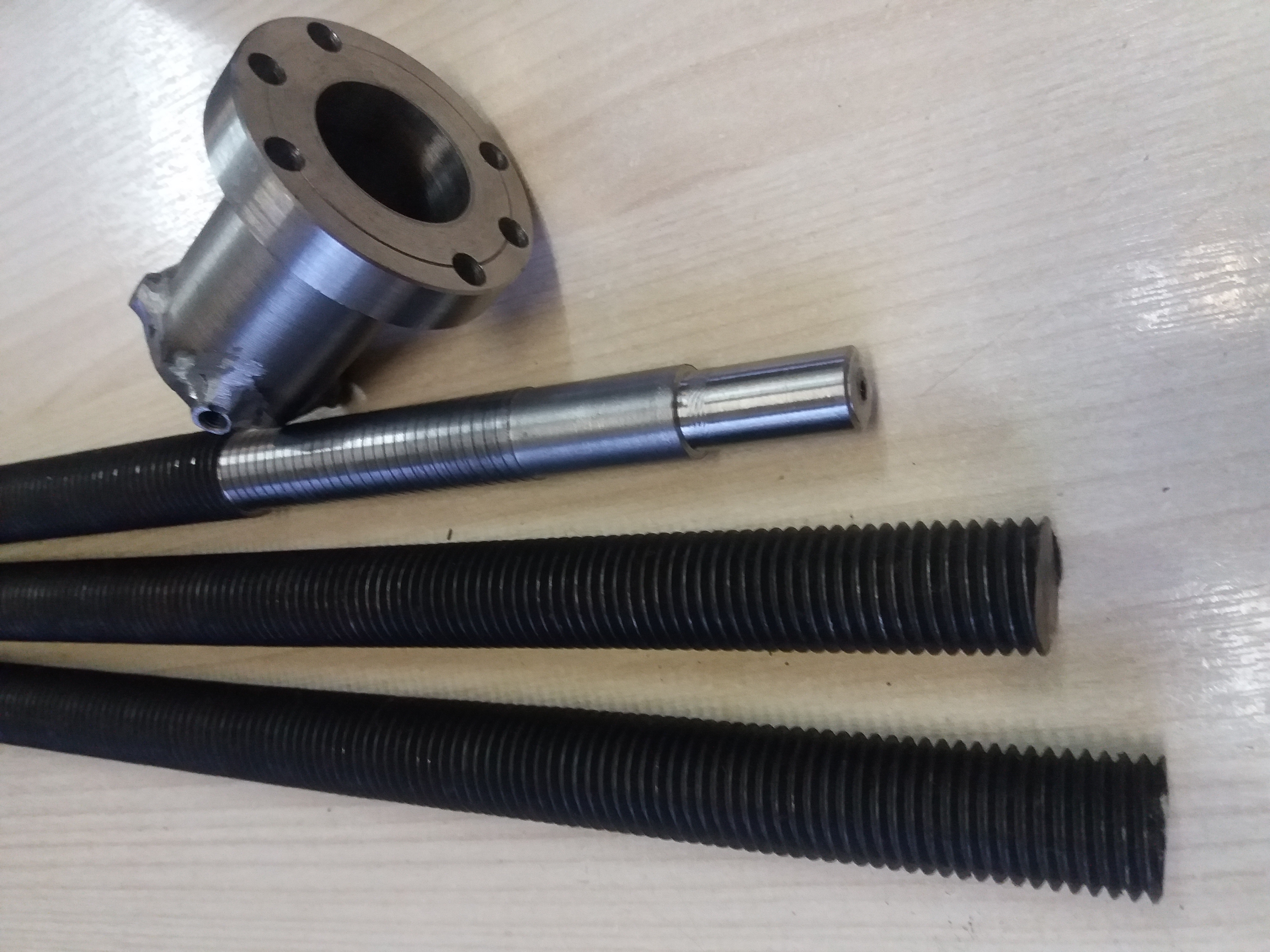

Сообщение uralpt »
Лодочник писал(а):не всегда это нужно.
точна-точна.
Вот применил по Z винт скольжения.
20191108_101555.jpg (2000 просмотров) <a class='original' href='./download/file.php?id=171637&mode=view' target=_blank>Загрузить оригинал (3.52 МБ)</a>
Это запасной вариант, просто лежит на полке, потому есть возможность сделать фото
Диаметр 20, материал шпильки не известен, делают немцы, у нас в метизном магазине такие возят под заказ, называются в обиходе "высокопрочные метизы". Точность и натяг не указаны :)) Прогиб рукой зрительно меньше, чем у хивина 2005.
Но не в этом дело, просто когда делал на них, возможности купить и обработать ШВП не было.
В "гайке ШВП" с одной стороны делается проточка, вваривается заранее проточенная высокопрочная гайка. С другого - также заранее проточенная гайка просто вставляется и поджимается 4-мя винтами. Подкручивая и поджимая вторую гайку, обеспечиваем нужный натяг получившейся "ШВП". А в полость гайки по-доброму, лопатой, накидываем смазку, которой хватит на всю жизнь :))
Плюсы - пара скольжения со всеми вытекающими, никаких клевков головы и ненужность редуктора, т.к. шаг ШВП 2,5мм.
Согласен, деревня это все :)) Но когда очень хочется, то можно и так, работает уже года 2 в незагруженном режиме, пока ни разу не подтягивал.
Сейчас, конечно, так не делаю.

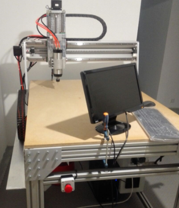

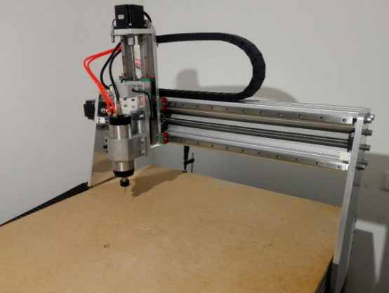

Уважаемы форумчане, помогите решить проблему следующего характера:
При раскрое на станке наблюдается пропуск шагов.
Наблюдается НЕ в момент самого раскроя, когда фреза опущена и кроит материал, а в момент перемещения фрезы от одного контура реза к другому
Вероятно, это происходит из-за высокой скорости G0 (хотя при перемещении с управлением с клавиатуры пропусков не возникало даже при нагрузке в виде моего веса).
На данный момент занизил все скорости перемещения в УП, а также сильно занизил Velocity в Motor Tuning, но проблема пропуска шагов когда фреза вверху при перемещении все равно периодически всплывает.
От чего её появление зависит - я так и не понял, как решить проблему - надеюсь вы мне поможете...
Для понимания проблемы вот доп. данные:
- Mach3
- Плата USB Motion Card STB4100
- Драйвера DM860 и DM556 настроены на 1/16 шага

lkbyysq
Сообщения: 1723
Репутация: 346
Сообщение lkbyysq »
Станок-то хороший, жёсткий, тяжелый, на рельсах, без люфтов? Или таксебестанок?
Фоткой желательно подтвердить.
timruz
Сообщения: 5
Зарегистрирован: 14 авг 2019, 14:25
Настоящее имя: Тимур
Сообщение timruz »
lkbyysq писал(а):Фоткой желательно подтвердить.
проблема то возникает не при резании а при перемещении, когда фреза не испытывает никакой нагрузки, а сопротивления по осям нет
Ну если нужна фотка станка, то вот:
_1.PNG (1510 просмотров) <a class='original' href='./download/file.php?id=171904&mode=view' target=_blank>Загрузить оригинал (409.38 КБ)</a>
_2.PNG (1510 просмотров) <a class='original' href='./download/file.php?id=171905&mode=view' target=_blank>Загрузить оригинал (312.19 КБ)</a>
Сообщения: 3310
А с какой G0 скоростью вы гоняете портал когда у вас пропуски? Ну за раз и модель моторчика, шаг вала и питание бы в студию...
Сообщения: 2096
Проблема может быть не только в скорости, но и в ускорениях. Может драйвера неправильно настроены или напряжение питания драйверов низкое.
