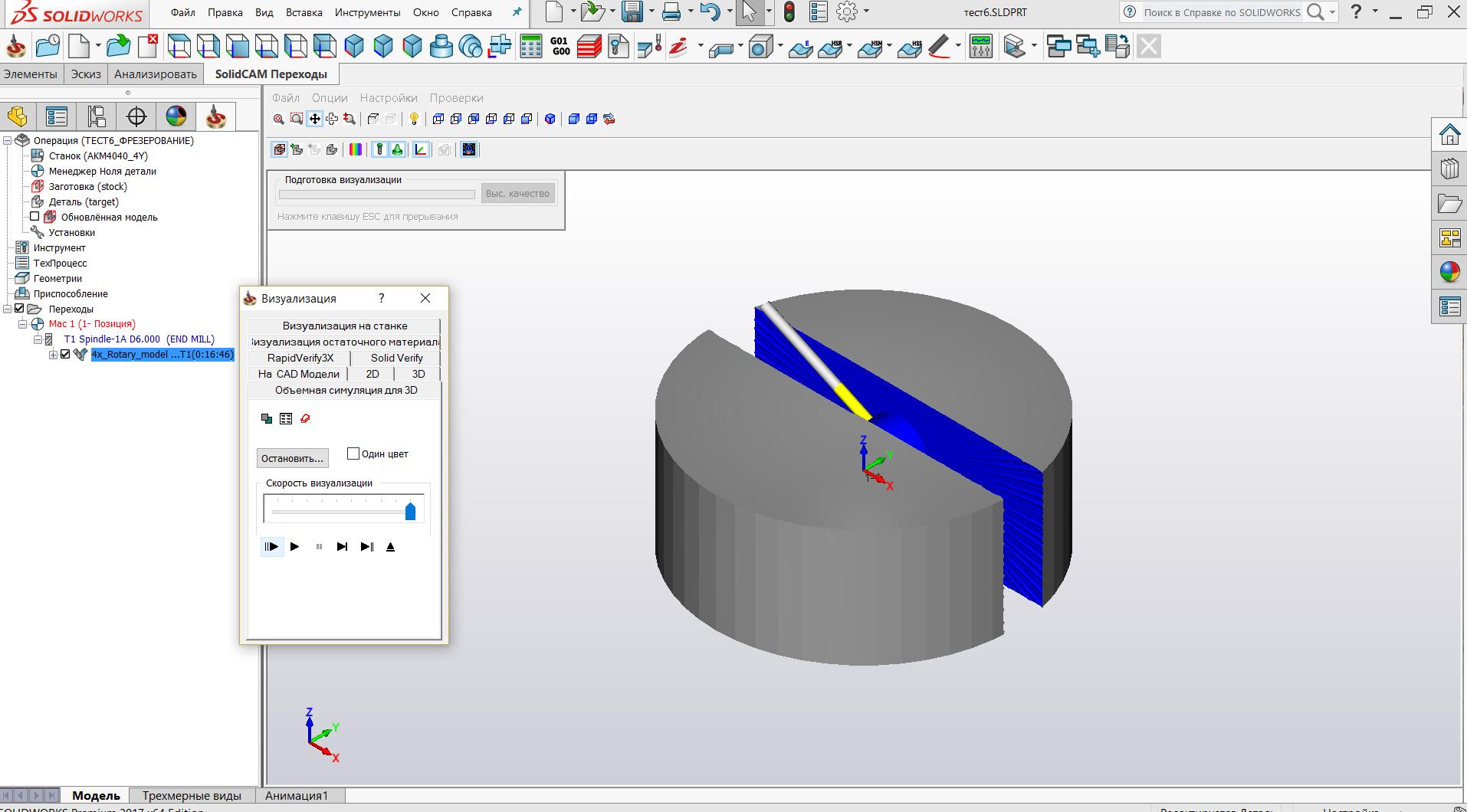

Kachik
Сообщения: 1292
Репутация: 308

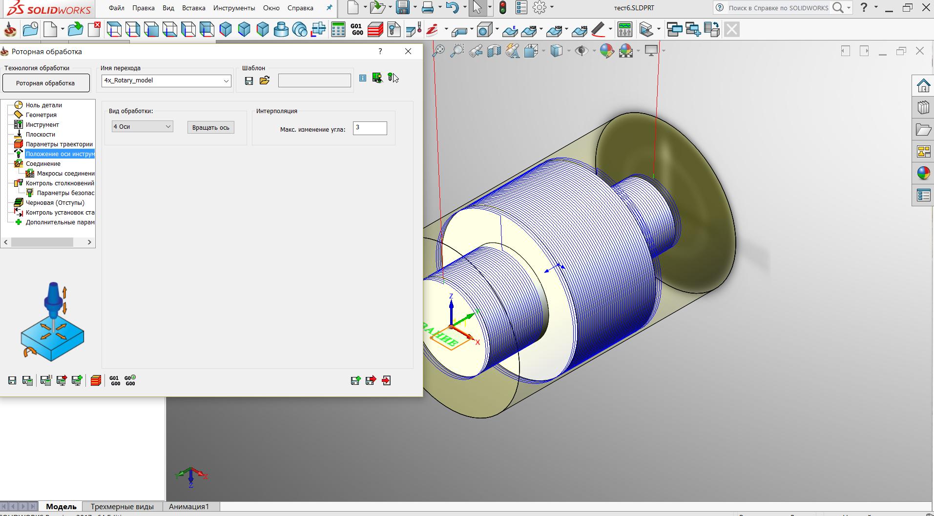

Frezer_PU писал(а):
Kachik писал(а):Хорошо - заготовку я нарисую, но получается я не могу использовать любую деталь как заготовку, а только деталь которая так же ориентированна как и изготавливаемая деталь ?
Поясню, при импорте в другие кам программы мы можем вертеть и масштабировать любые элементы... а в связке СВ + СК всё должно быть ориентировано заранее в одну сторону ?
так как вертеть деталь относительно заготовки непонятно как... изменением нулевой точки и системы координат этого не сделать...
хотелось бы понять, я прав или нет ?
Все на самом деле проще чем кажется!
Способов создания и определения заготовки и СК у солидов масса !
По вашему вопросу сделал коротенькое видео одного из вариантов :
https://yadi.sk/i/uJbC3V7R3NMM6Z
Приветствую.
посмотрел видео в мой адрес.
Есть один нюанс - что бы придти к моим печальным результатам - сделайте после создания заготовки как в видео, обработку хотя-бы роторную по спирали, ось вращения Y. дальше визуализация "Объемная симуляция для 3Д" или "Солид Верифи" у меня на визуализации заготовку отрисовывает расплющенную а фреза движется поперёк цилиндра.

Makar32
Сообщения: 110
Зарегистрирован: 23 июн 2015, 15:50
Репутация: 47
Настоящее имя: Игорь
Re: SolidCAM
Сообщение Makar32 »
Kachik писал(а): у меня на визуализации заготовку отрисовывает расплющенную а фреза движется поперёк цилиндра.
а вы заготовку когда указывали, что выбрали?? 3D model
Kachik
Сообщения: 1292
Репутация: 308
Re: SolidCAM
Сообщение Kachik »
Специально для чистоты эксперимента - всё делал по видео. 3d model. Единственное, не обратил внимание на ориентировку изначальной модели в солидворкс. Я создавал деталь так же с осью вращения по Y.
Frezer_PU
Сообщения: 358
Репутация: 197
Re: SolidCAM
Сообщение Frezer_PU »
Kachik писал(а):Есть один нюанс - что бы придти к моим печальным результатам - сделайте после создания заготовки как в видео, обработку хотя-бы роторную по спирали, ось вращения Y. дальше визуализация "Объемная симуляция для 3Д" или "Солид Верифи" у меня на визуализации заготовку отрисовывает расплющенную а фреза движется поперёк цилиндра.
Поддержу слова коллеги
Makar32 писал(а):а вы заготовку когда указывали, что выбрали?? 3D model
Для того чтобы она определилась правильно в симуляции и не только ее надо переопределить как твердое тело, а именно как 3д модель , более подробно на видео:
https://yadi.sk/i/xSeRj3hw3NSzP4

Kachik
Сообщения: 1292
Репутация: 308
Re: SolidCAM
Сообщение Kachik »
Вы в первом виде оставляли заготовку как цилиндр - именно в таком случае Солид Кам глючит и неправильно отрисовывает симуляцию. Если после создания 3д модели меняем во вкладке цилиндр на 3д модель - тогда всё работает как надо. Это у меня глючит ? SW 2017 SP4.1, SC 2017 SP1 HF3. Или общая ошибка SW при назначении заготовки как цилиндр?
Frezer_PU
Сообщения: 358
Репутация: 197
Re: SolidCAM
Kachik писал(а):Вы в первом виде оставляли заготовку как цилиндр - именно в таком случае Солид Кам глючит и неправильно отрисовывает симуляцию. Если после создания 3д модели меняем во вкладке цилиндр на 3д модель - тогда всё работает как надо. Это у меня глючит ? SW 2017 SP4.1, SC 2017 SP1 HF3. Или общая ошибка SW при назначении заготовки как цилиндр?
Не берите дурного в голову все там у вас работает правильно ! В том то и весь смысл что если вы создали не фонтом а именно 3д модель то ее надо менять во вкладке задать как, а вообще чтоб не заморачиваться с этого рода заготовкой лучше ее предварительно создавать в CAD такую какую надо и после только указывать как 3д модель и будет вам счастье ! :D
