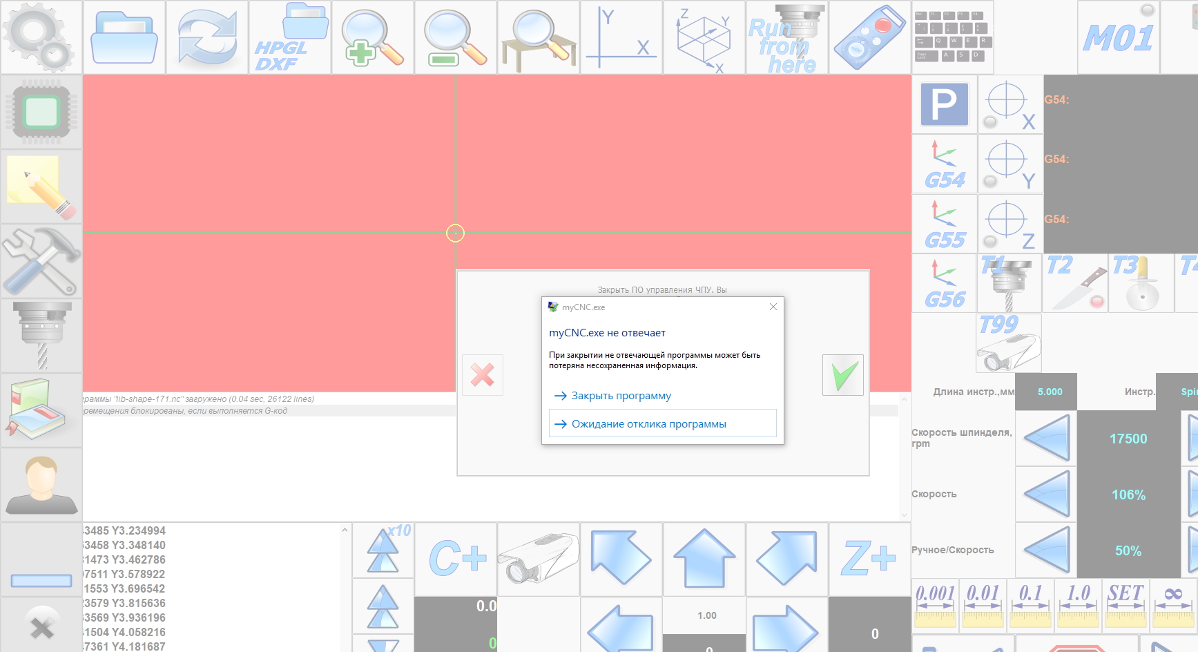

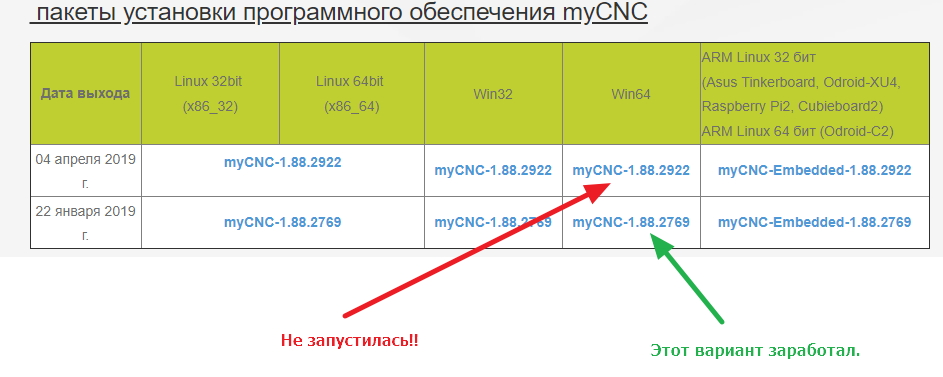

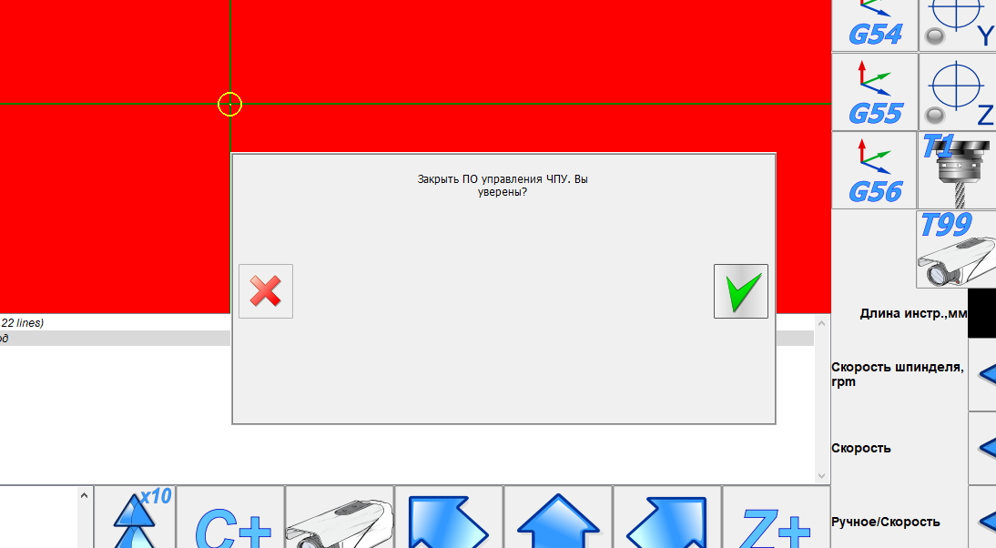

Скачал пробную свежую версию под виндовс, она не запустилась...., старая версия запустилась. Для выхода из каких-то меню, и при закрытии программы в Windows, вот такое красивое меню....
Я сразу обрадовался....
