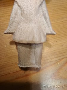

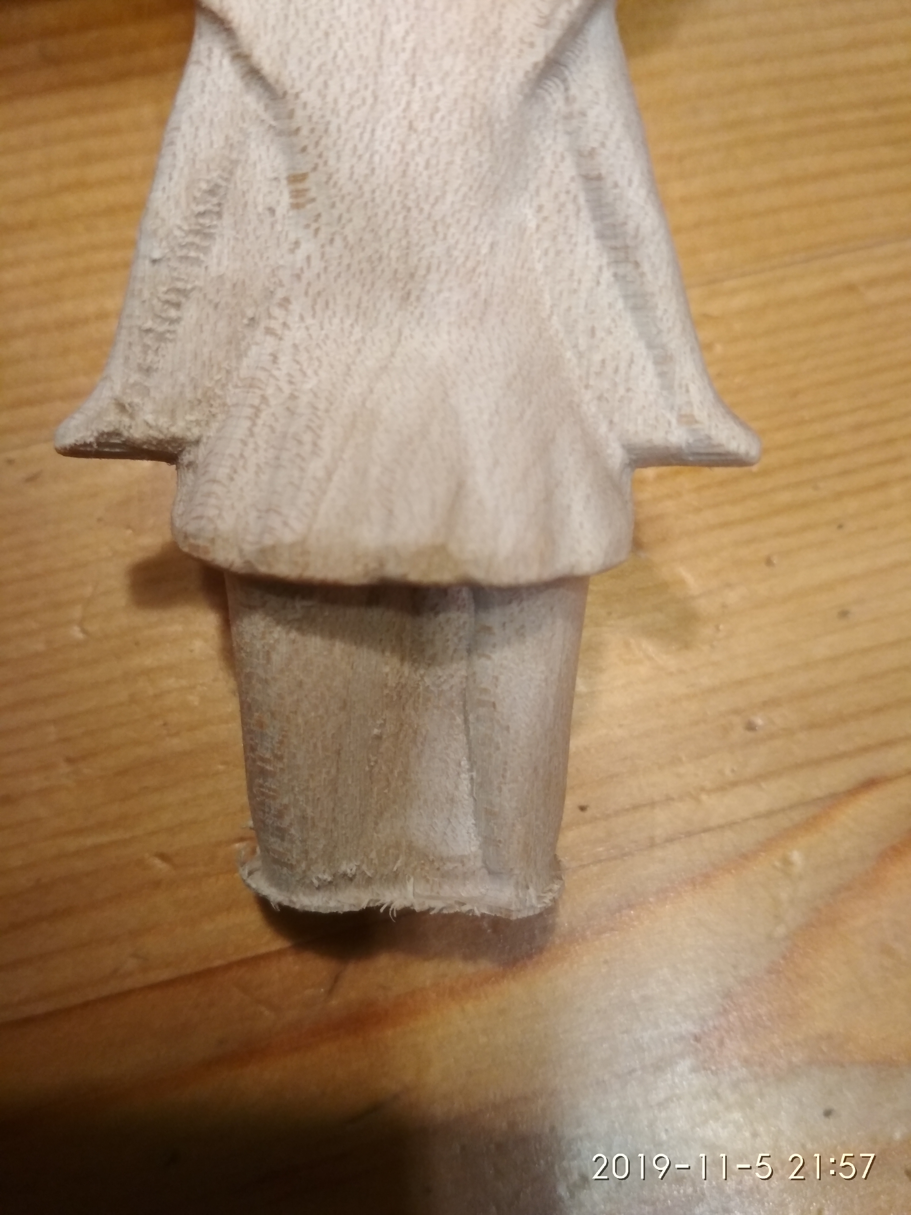

xvovanx писал(а):На поворотке на единицу поворота у вас целое или дробное количество шагов?
Если честно точно не знаю, но вроде дробное, steps per ровно 213,333333
Михаил74
Сообщения: 8
Зарегистрирован: 04 окт 2019, 20:14
Сообщение Михаил74 »
Belorez писал(а):Это у Вас позиционная обработка с двух сторон?
Нет. Фрезеруется при повороте оси. Но если обычно рекомендуют фрезеровать способом: "вокруг оси А" (т.е. фреза, как бы стоит на месте, а ось вращается), а я использую способ: "по оси Х" (фреза движется по оси Х, учитывая рельеф по оси Z, потом происходит поворот оси А на определенный угол, дальше фреза двигается в обратном направление и т.д.). А дефект фрезерования, который на фото выше, на стыке 0 и 360 градусов. Причем, как я уже говорил, если проводить ногтем, то с одной стороны детали бортик слева, а с другой стороны детали бортик справа, как будто деталь смещается по оси Х.
Belorez
Сообщения: 127
Зарегистрирован: 12 июн 2017, 18:19
Репутация: 27
Настоящее имя: Олег Масс
Откуда: Белгород. Россия
Сообщение Belorez »
Тогда это несоосность. То есть нулевую позицию подкорректировать надо.
Михаил74
Сообщения: 8
Belorez писал(а):Тогда это несоосность. То есть нулевую позицию подкорректировать надо.
А как подкорректировать? и что не соосно? А может быть это вызвано поставкой под поворотной осью (я её поставил что бы поднять ось и увеличить диаметр изделия).
Belorez
Сообщения: 127
Репутация: 27
Сообщение Belorez »
Х0. Надо передвинуть на половину ступеньки.

А может ось поворотки не параллельна оси стоит?
Kachik
Сообщения: 1292
Репутация: 308
Сообщение Kachik »
чего зря голову ломать ?
шпильку от принтера зажать в поворотку и обкатать сверху и сбоку индикатором.
регулировка нужна однозначно.
Если вдруг случится чудо - всё в нулях, то просто в процессе обработки вытянуло фрезу из цанги.

Михаил74 писал(а):как правильно это делать
зажмите в патрон ровный пруток (типа вал от принтера), в патрон индикатор и погоняйте вдоль оси прикоснувшись к шпильке индикатором сбоку/сверху

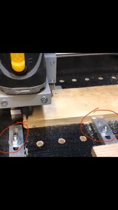

Всем привет. Подскажите что это за деталь и где ее можно найти, я уже замучился рыскать в интернете)
J9P6dJvUCBY.jpg (1697 просмотров) <a class='original' href='./download/file.php?id=171572&sid=99353c6f2c802d4a5e3c14ac80291229&mode=view' target=_blank>Загрузить оригинал (63.12 КБ)</a>

прижим, прихват.
https://darxton.ru/catalog_section/priz ... h-stankov/
http://www.inpo.ru/shop/I:30194
https://www.aliexpress.com/item/32617716907.html
для деревяшек я их себе просто пилил из обрезков фанерок, нормально все держалось. И фрезой въехать не жалко)

regrand писал(а):Всем привет. Подскажите что это за деталь и где ее можно найти, я уже замучился рыскать в интернете)
похоже на торцевой зажим, но без собственно подвижной части ))) В чем прикол? Она просто как упор работает?
arkhnchul
Сообщения: 1754
Репутация: 339
Откуда: москва
Сообщение arkhnchul »
притянуть прижим к столу плотно, но не намертво; через деревяшку подбить его в сторону заготовки; затянуть окончательно. Не особо большие деревяшки - вот как на фото - на режимах мелких роутеров вполне держатся.

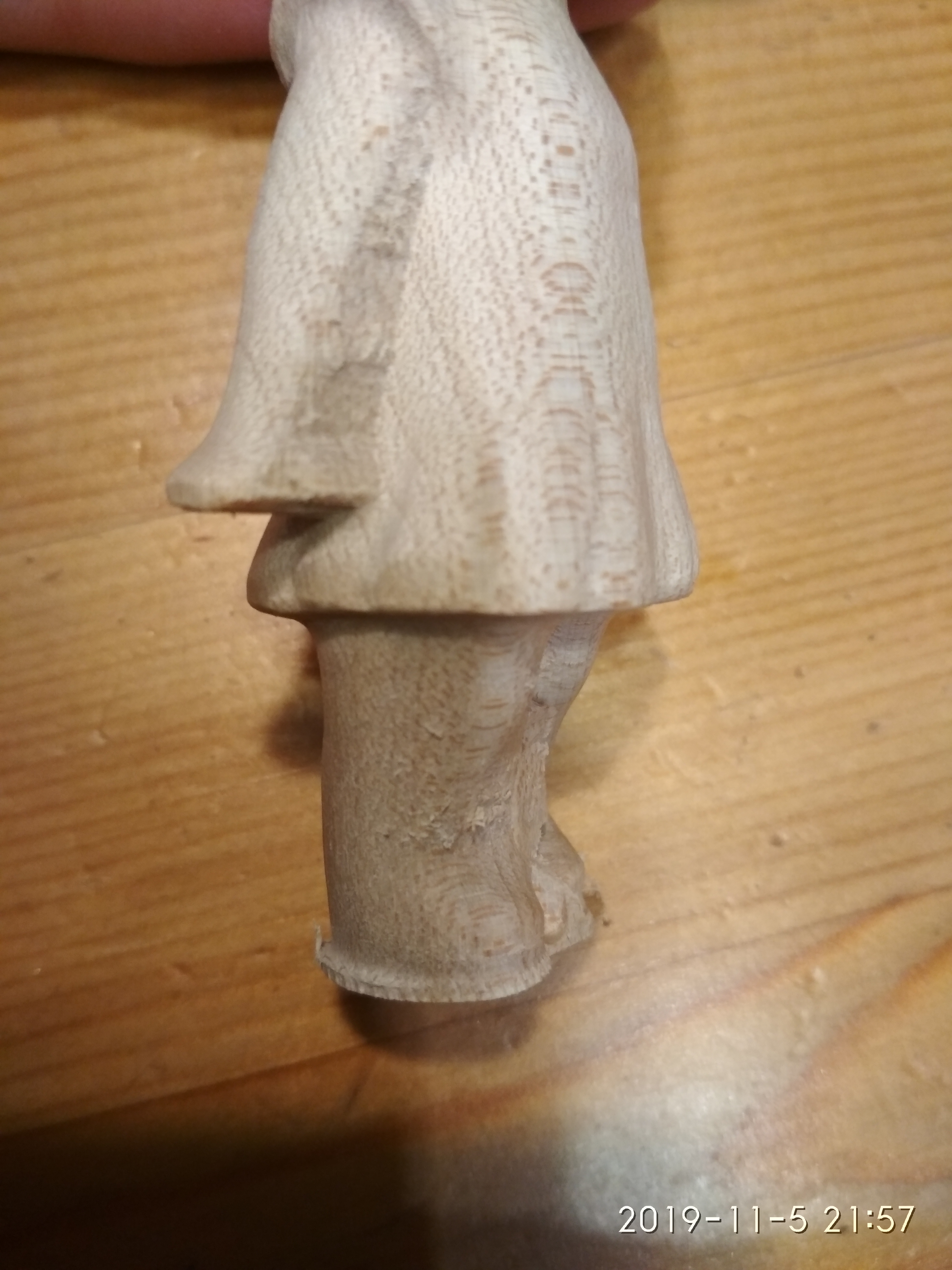

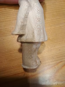

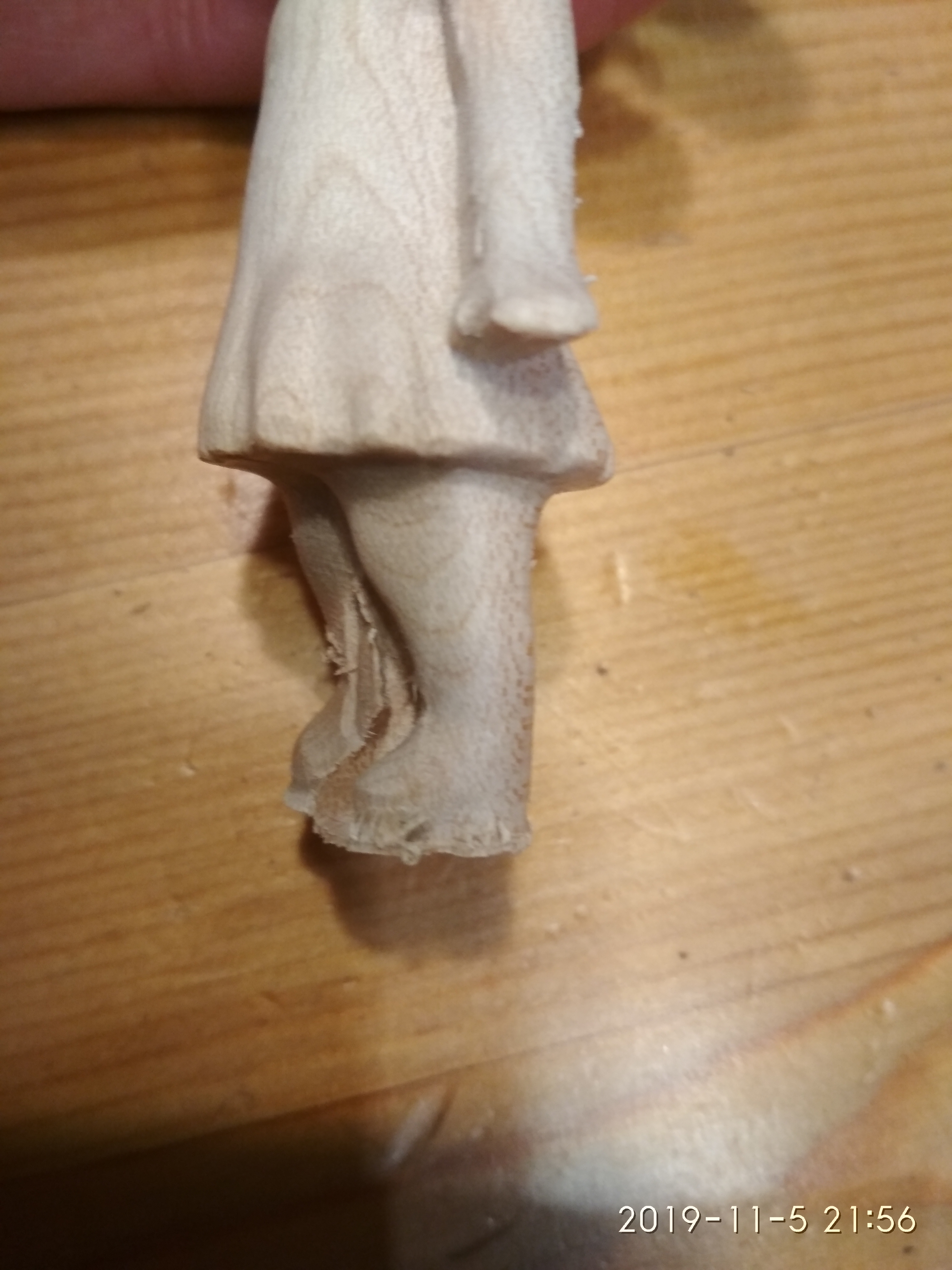

Здравствуйте. Подскажите с чем может быть связана не точность фрезеровки, как на фото. При фрезеровании с поворотной осью, ноги статуэтки получаются по разному. У левой ноги спереди снимает лишний материал, а у правой оставляет, а сзади наоборот.
IMG_20191105_215659.jpg (1604 просмотра) <a class='original' href='./download/file.php?id=171578&sid=99353c6f2c802d4a5e3c14ac80291229&mode=view' target=_blank>Загрузить оригинал (2.93 МБ)</a>
