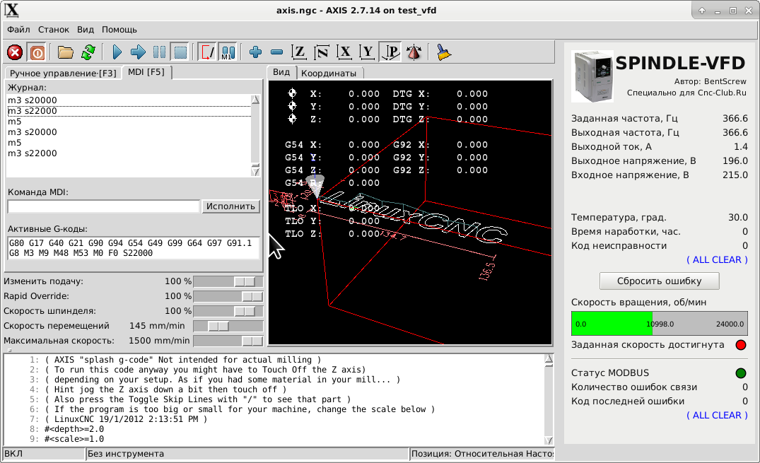

Разобрался с кнопками обороты шпинделя больше-меньше:
в разделе [Display] ini файла станка нужно написать строчку DEFAULT_SPINDLE_SPEED = 7200, обороты соответственно с которых стартует шпиндель и все будет ок.
С кнопок тогда сразу с минимальной скорости будет переменная инициализироваться и тыкать долго не придется.

Шпиндель c ЧП SUNFAR E550 по Modbus
Если установить с Live CD http://www.linuxcnc.org/linuxcnc-2.7-wheezy.iso, то spindle-vfd компилиться без всяких проблем.
Но как только переходишь на Preempt-RT по инструкции в пункте 7.1 http://linuxcnc.org/docs/2.7/html/getti ... uxcnc.html вываливается куча ошибок, в том числе, что нет файла rtapi.h, в папке usr/include/. Почему это происходит я не могу объяснить, знаний не хватает. При этом всем, если поставить linuxcnc-dev, компиляция проходит но перестает работать linuxcnc-uspace и его приходиться переустанавливать.
Решил проблему по тупому, установил c Live CD Preempt-RT вот отсюда http://www.linuxcnc.org/testing-stretch-rtpreempt/ .
Дальше надо установить пакеты pkg-config и libglib2.0-dev (glib-2.0).
Стандартная процедура компиляции.
По частотнику SUNFAR E550 – приложены исправленные исходники.
По даташиту на частотник до и после чтения/записи регистра должен быть соблюден интервал больше 3.5 символов + запас. У меня заработало только при 3 000 000 нс.
У меня преобразователь ICPCON I-7561, при соединении GND на частотнике и преобразователе (экран кабеля RS-485), начинали сыпаться ошибки по Modbus при установке скорости шпинделя выше 3 000 об/мин. Оторвал все GND, связь изумительная и не одной ошибки.
Панель использовал только боковую, поэтому Tab правил.
Скорость на данный момент показывает в два раза меньше заданной, в даташите сказано, параметр «F2.19 This parameter is mainly used to calculate motor revolution». Установлено два полюса, как только найду тахометр, так сказать для очистки совести, проверю.
Все собрано пока только в тестовом режиме на столе.
Критика приветствуется, я начинающий по Linuxcnc.
linuxcnc_run.png (4056 просмотров) <a class='original' href='./download/file.php?id=155707&mode=view' target=_blank>Загрузить оригинал (165.44 КБ)</a>
linuxcnc_modbas_sunfar_e550.tar.gz
(361.46 КБ) 1012 скачиваний

byba писал(а):Скорость на данный момент показывает в два раза меньше заданной,
Могу выложить исходники с правильной скоростью, но в целом они не доделаны - ошибки частотника не обрабатываются + мои хотелки (выше писал) пока не реализованы.
byba
Сообщения: 52
Зарегистрирован: 14 сен 2014, 10:11
Репутация: 6
Re: Частотник и Modbus. Универсальная заготовка.
Сообщение byba »
По идеи расчет скорости правильный в исходниках такое ощущение что обороты соответствуют заданным в axis.
В даташите тоже сказано почти дословно, что параметр изменения полюсов служит для расчета оборотов.
В общем надо попробовать чисто физически проверить обороты, а потом разбираться с программой.
