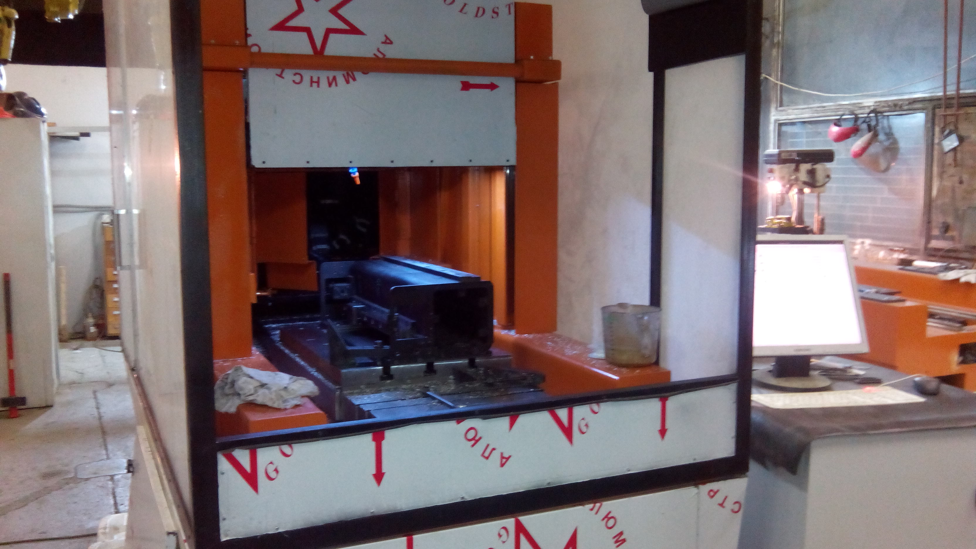

Это из недавних станков справа видна станина
IMG_20141202_184035.jpg (5300 просмотров) <a class='original' href='./download/file.php?id=75953&mode=view' target=_blank>Загрузить оригинал (858.14 КБ)</a>

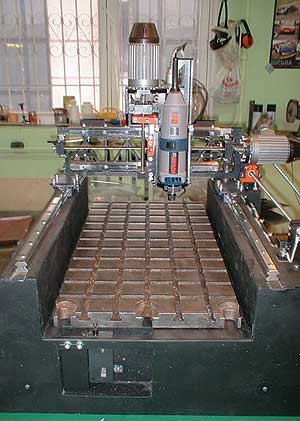

А это один из первый, примерно 2004 год
станок.jpg (5298 просмотров) <a class='original' href='./download/file.php?id=75954&mode=view' target=_blank>Загрузить оригинал (42.08 КБ)</a>
