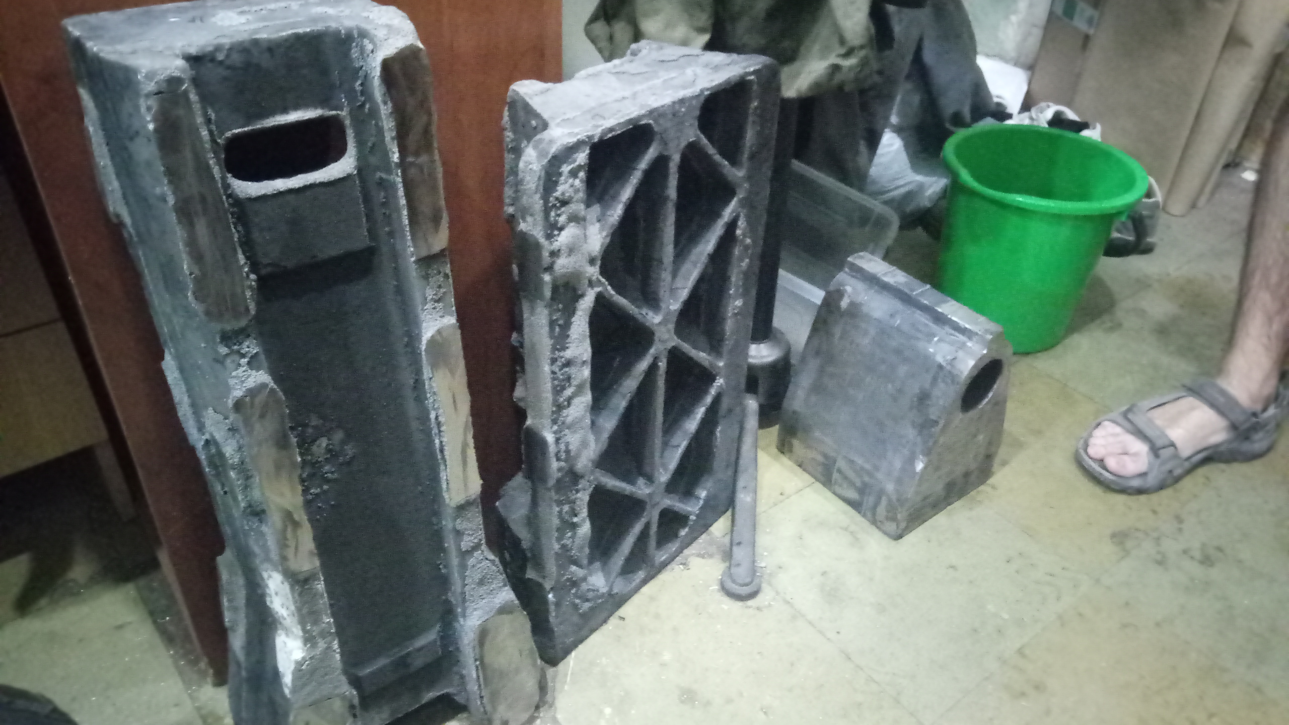

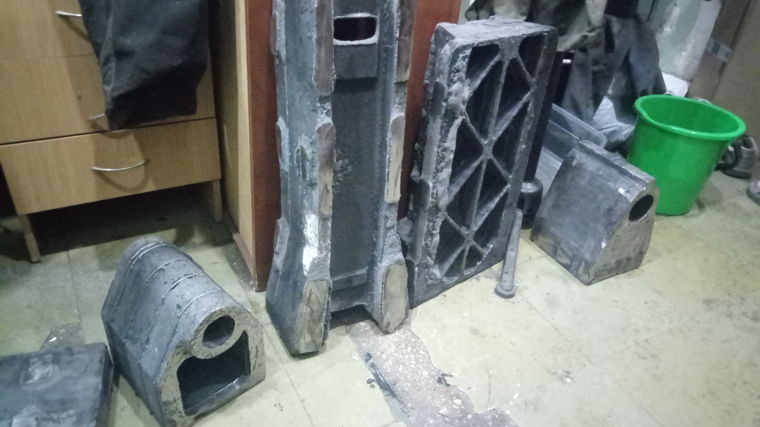

Свои станки перерисовываем почти с нуля, один был под заказ, заказчик решил оставить старую конструкцию.
Получили литье, сегодня оно уже на отжиге в термичке. Литейщиков думаю будем менять - затянули сроки пипец как.
240 кг.

Re: Игрушки RAV-Group
Добавлено: 26 сен 2017, 15:49
Карабас
Опоры волосатые, которые в сланцах - это к какому станку? :hehehe:
Добавлено: 26 сен 2017, 15:55
Redmn
Карабас писал(а):Опоры волосатые, которые в сланцах - это к какому станку? :hehehe:
Это наш мегатермист. Он так от жары возле печки защищается. Витаха вообще зимой куртки не носить, незачем :hehehe: :hehehe: :hehehe: .
