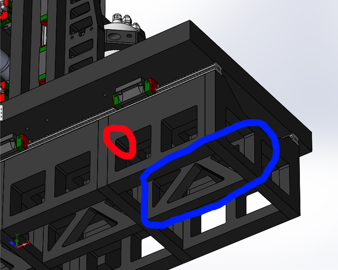

Облегчения квадратной формы могут сыграть очень злую шутку - пойдет трещина из угла. Обязательно скругляй!

Там немного скруглено, под фрезу, красным обведён радиус 3мм. Или лучше как синим обведено делать?
3.jpg (3060 просмотров) <a class='original' href='./download/file.php?id=69554&mode=view' target=_blank>Загрузить оригинал (377.31 КБ)</a>

я за косые. помню из сопромата что станины с прямыми перегородками шибко хуже таких же с косыми :) в догонку - а может просто сделать поднутрения, а не сквозные дырки.. а то шо то мне думается что туда срани всякой будет лететь.. а выгребать из под станка не шибко удобно...

Радиус лучше побольше. Я делаю 10 мм радиус галтелей.

Ты собрался отливать чтоли станину из чугуна? :think:
Hanter писал(а):помню из сопромата что станины с прямыми перегородками шибко хуже таких же с косыми
Где-то читал, что на всех перегородках должен быть угол не меньше 2°

если делать квадратные то в квадрат или прямоугольник надо вваривать пластину с кругом посередине...а в идеале делать перфорированный двутавр...тогда по нагрузочным свойствам он будет таким-же как и угловые сегменты

Predator писал(а):Где-то читал, что на всех перегородках должен быть угол не меньше 2°
Это для деревянных моделей
