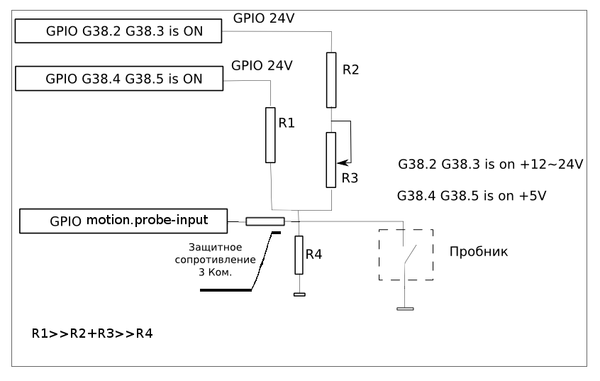

T00T, у меня появилась идея, как улучшить процедуру определения высоты материала и замера инструмента.
предлагаю реализовать тебе эту идею в своей плате.
Re: Что я еще не знал о LinuxCNC, что нам еще предстоит сдел #495
torvn77 писал(а):Ещё вот какая уменя мысль, хорошо бы при выполнении G38.x
при работе на замыкание подавать 12~24V,
а при работе на размыкание подавать напряжение минимально необходимое для срабатывания логики датчика, где-то 5~3V
Для этого для управления напряжением добавить в motion. два пина, один активируется при G38.2/3 другой активируется при G38.4/5
У этого способа есть ещё и тот плюс, что при дезактивации обоих пинов датчики не будут беспокоить LinuxCNC и провоцировать этим его остановку.
(Такое может если в качестве контактной пластины используется сама заготовка.)

Речь о пробниках-пластинах или датчиках индикаторного типа, прочитать об одном из которых, включая схему подключения, можно здесь:
Продам индикаторы Контакт-3 #1
Значит смотри, на датчике обычно образуется оксидная плёнка, которая приводит к тому что датчик срабатывает не в момент соприкосновения,
а после пробоя или продавливания плёнки, что может привести к заметному запаздыванию срабатывания датчика.
Чтобы с этим бороться, напряжение на датчике лучше делать побольше, у Ренишау например бывают датчики у которых на контактах 24V,
ну или минимум 12V. Ну естественно чтобы датчик срабатывал не от пробоя воздуха, а от соприкосновения то при 24V обычно электроды погружают в специальное масло.
Но хорошо работая на замыкание, такой датчик плохо работает при пробе на размыкание, так как высокое напряжение приводит к разряду через воздух или тунелированию между электродами.
По этому, чтобы датчик хорошо работал на размыкание, на него имеет смысл подавать минимальное напряжение, которое не сможет образовать разряд, а тунелировать будет на не различимых станком расстояниях.
По неясной причине никому не пришло в голову переключать напряжение на датчике в зависимости от типа выполняемого замера.
Как именно делать эту схему решать тебе, могу дать прототип, чтобы было понятнее что и как в принципе работает:
Screenshot-1.png (3728 просмотров) <a class='original' href='./download/file.php?id=80358&mode=view' target=_blank>Загрузить оригинал (43.52 КБ)</a>
Основная же загвозка в том, что соответствующих пинов, необходимых для управления этой схемой в компоненте LinuxCNC - motion нету, и их надо добавлять.
В принципе, просто надо добавить два пина, и код их активации и дезактивации в обработчики кодов G38.x, что не сложно, если знаешь код motion как таковой и ясно куда что надо вставить.
:attention: Поправка: R1>>R2+R3>>R4

В принципе эту идею можно реализовать и без изменения motion,
когда схема будет детектировать контакт, она будет снижать питание с 12 до 5V ,
а при потере контакта поднимать обратно.
Но это плохо тем, "что это интерпретация".
Как например такая схема поведёт себя при не устойчивом контакте?
Я вчера наблюдал такой, когда инструмент почти касался или почти не касался магниевой пластины.
несколько секунд контакт есть, потом пропадает, потом появляется обратно.
По этому лучше не "интерпретировать", а задавать питание явно.

Re: PCI контроллер. Halcompail и драйвер.
T00T писал(а):Расскажи что нужно сделать со стороны железа.
Ничего. Всё, что нужно уже есть. torvn77 просто тупит слегка. :)
torvn77 писал(а):По неясной причине никому не пришло в голову переключать напряжение на датчике в зависимости от типа выполняемого замера.
По неясной причине кое кому не пришло в голову, что датчики бывают не только в виде двух контактов. Расскажи например как ты собираешься менять напряжение на беспроводном датчике или на датчикесо встроенным триггером Шмидта?

UAVpilot, ну значит выход использоваться не будет. но сколько людей с таким датчиком,
У массы ИМХО в основном простые центроискатели и брусочки и у них проблемы с нестандартной электроникой не будет.
torvn77 писал(а):У массы ИМХО в основном простые центроискатели и брусочки и у них проблемы с нестандартной электроникой не будет.
С их точностью менять напряжение на контактах в принципе бессмысленно.

UAVpilot писал(а):С их точностью менять напряжение на контактах в принципе бессмысленно.
Ну не скажи, я вот сейчас в качестве бруска использую собственно заготовку и смотря на probe-input в halmetr ставлю ноль руками с применением встроенного в меня AI.
Если AI в не плохом состоянии то дельта менее или около 5 микрон, если AI в очень плохом состоянии менее 29 микрон.
И хотя брусок получается действительно не удачей, потенциал даже такого тыкания не плохой.
В любом случае, отдельный вывод под брусок, чтобы не прикручивать его на прямую к GPIO, как сделано у меня сейчас, не помешает.

torvn77, твоя идея есть просто переключение напряжений. Так собери на макетке переключалку управляй ею по io и внедряй,если это кому нибудь нужно.
Ни каким датчиком ты в 5 микрон или даже в пару соток не попадешь. Все такие вещи всё равно подстраиваются методом ТЫКА и опытный фрезеровщик всё это сделает на глаз. А если ты не умеешь, то просто у тебя нет опыта....
