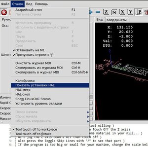

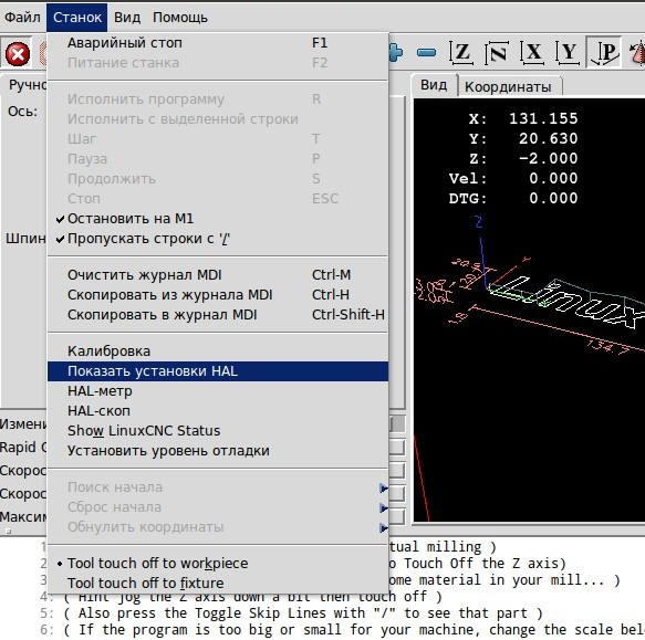

Привет! У кого-то уже было подобное, но я так и не разобрался как это устранить. Встраиваю в программу код М6, станок отрабатывает до этого кода, затем подъезжает к месту смены инструмента и больше ничего не происходит.
Сообщения: 8167
Репутация: 1589
Re: [WIKI] Ручная смена инструмента с автоизмерением длины.
Сообщение nkp »
alexx.bit писал(а):Привет! У кого-то уже было подобное, но я так и не разобрался как это устранить. Встраиваю в программу код М6, станок отрабатывает до этого кода, затем подъезжает к месту смены инструмента и больше ничего не происходит.
сменв инструмента ручная?
alexx.bit
Сообщения: 41
Зарегистрирован: 27 авг 2016, 09:33
Репутация: 3
Сообщение alexx.bit »
Ручная
Сообщения: 8167
Репутация: 1589
Сообщение nkp »
то есть (по идее) должно выскочить окошко,с предложением сменить инструмент и
нажать "продолжить" (что то в этом роде)
окошка (если я правильно понял) - нет.
а с тиклем (Tcl ) проблем нет?
alexx.bit
Сообщения: 41
Репутация: 3
nkp писал(а): выскочить окошко,
Ничего не появляется, я останавливаю выполнение g кода, вручную отъезжаю куда-нибудь, нажимаю выполнить программу и всё повторяется, станок замирает в том же месте.
nkp писал(а):тиклем (Tcl )
:oops: Что это?
Сообщения: 8167
Репутация: 1589
Сообщение nkp »
причин может быть несколько ...
я подумал,что окошко не видно ,потому как его "рисует" (ВРОДЕ бы) тикль(такой себе язык программирования, на нем
написаны некоторые части в емс)
а Halshow открывается? это там ,где пины все смотреть (он тоже написан на Tcl)
это в меню "Станок"- "Показать установки HAL"
Рабочее место 1_017.jpg (4908 просмотров) <a class='original' href='./download/file.php?id=121319&mode=view' target=_blank>Загрузить оригинал (91.71 КБ)</a>
Сообщения: 8167
Репутация: 1589
Сообщение nkp »
лучше всего не гадать,а просмотреть твой хал файл - мож в нем найдем ответ)
