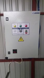

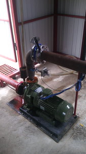

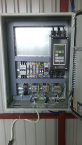

Насосная станция. Пуско-наладочные работы.
IMG_20150910_121133.jpg (7419 просмотров) <a class='original' href='./download/file.php?id=57855&mode=view' target=_blank>Загрузить оригинал (591.81 КБ)</a>
IMG_20150910_121216.jpg (7419 просмотров) <a class='original' href='./download/file.php?id=57856&mode=view' target=_blank>Загрузить оригинал (505.08 КБ)</a>
IMG_20150910_121223.jpg (7419 просмотров) <a class='original' href='./download/file.php?id=57857&mode=view' target=_blank>Загрузить оригинал (677.39 КБ)</a>
Дополнительно(по желанию клиента) установил датчик температуры на двигатель...

Классный монтаж! Очень понравилось!
А защитное заземление отдельным проводом идёт на входе?

Kopyloff писал(а):Классный монтаж! Очень понравилось!
Монтаж не мой. Как я писал выше, я проводил пуско-наладочные работы. Добавил только температурную защиту на двигатель.
Заземление подведено отдельным проводом, но на подстанции земля и ноль соединены.

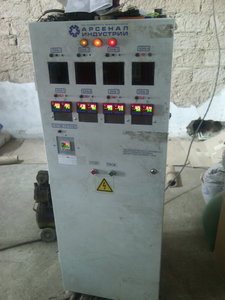

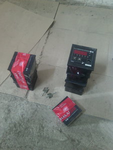

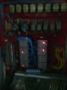

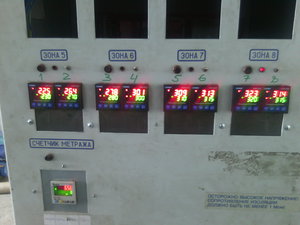

Попросили отремонтировать пленочный экструдер. Были неполадки с терморегуляторами. При холодном экструдере показывали 70-80 градусов.
Заменил терморегуляторы на новые и вместо симисторов поставил твердотелки.
Приборы...
IMG_20151024_131542.jpg (6919 просмотров) <a class='original' href='./download/file.php?id=61872&mode=view' target=_blank>Загрузить оригинал (836.22 КБ)</a>
IMG_20151024_131508.jpg (6919 просмотров) <a class='original' href='./download/file.php?id=61870&mode=view' target=_blank>Загрузить оригинал (804.35 КБ)</a>
Твердотелки...
IMG_20151024_131520.jpg (6919 просмотров) <a class='original' href='./download/file.php?id=61871&mode=view' target=_blank>Загрузить оригинал (1003.58 КБ)</a>
Демонтированные приборы...
IMG_20151024_131651.jpg (6919 просмотров) <a class='original' href='./download/file.php?id=61873&mode=view' target=_blank>Загрузить оригинал (879.25 КБ)</a>

Re: Дело рук моих...
Сообщение den_sibirskiy »
Прям все по 70 показывали?
Можно было просто датчики заменить и то не все наверно.
Твердотелки это правильно.
Разжился овенами?
Тима
Сообщения: 3073
Репутация: 1089
Настоящее имя: Тимур
Откуда: КБР
Сообщение Тима »
den_sibirskiy писал(а):Прям все по 70 показывали?
Не все, на 4 приборах температура плавала.
den_sibirskiy писал(а):Можно было просто датчики заменить и то не все наверно.
Так датчики в порядке были. Я их и не менял.
den_sibirskiy писал(а):Разжился овенами?
Да нет. Они у заказчика остались. Мне они без надобности.

den_sibirskiy
Сообщения: 1627
Репутация: 349
Настоящее имя: Ден
Откуда: Иркутск
Что с ними произойти то могло? :thinking:
Аж 4-е
den_sibirskiy
Сообщения: 1627
Репутация: 349
Настоящее имя: Ден
Откуда: Иркутск
тогда да,....я б тоже заменил.

den_sibirskiy писал(а):Что с ними произойти то могло?
могли конденсаторы "высохнуть", к примеру, в следствии чего и "поплыли" показания.

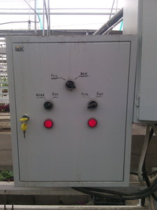

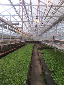

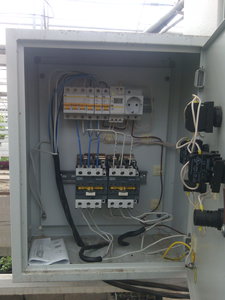

Вчера ездил менять автоматы в шкафу управления досветкой в теплице, смонтированной 2 сезона назад.
IMG_20151103_114201.jpg (6715 просмотров) <a class='original' href='./download/file.php?id=62659&mode=view' target=_blank>Загрузить оригинал (689.59 КБ)</a>
IMG_20151103_114139.jpg (6715 просмотров) <a class='original' href='./download/file.php?id=62658&mode=view' target=_blank>Загрузить оригинал (730.13 КБ)</a>
IMG_20151103_114213.jpg (6715 просмотров) <a class='original' href='./download/file.php?id=62660&mode=view' target=_blank>Загрузить оригинал (1.4 МБ)</a>
Некоторые автоматы приходится менять раз в сезон, т.к. начинают греться и выбивать. Автомат на 32 ампера, а ток в цепи 18-21 ампер :wik: .

Predator писал(а):Автоматы какой фирмы?
IEK...

Тима писал(а):IEK...
Ну вот поэтому и приходится менять :)
