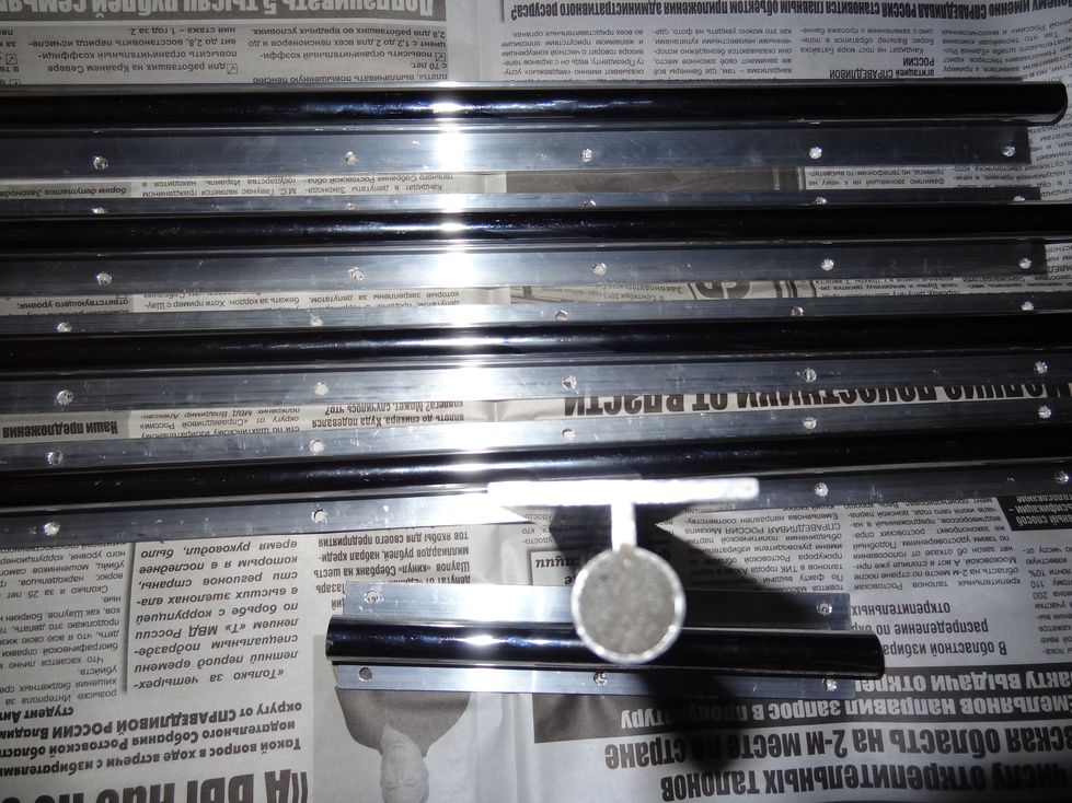

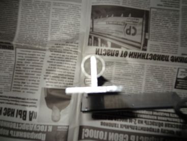

Типа рельсы. Без блэкджека и шлюх, зато с серпом и молотом :D . Наполнитель - песок + эпоксидка.
DSC02632_.jpg (5517 просмотров) <a class='original' href='./download/file.php?id=51958&mode=view' target=_blank>Загрузить оригинал (188.63 КБ)</a>
DSC02635_2.jpg (5517 просмотров) <a class='original' href='./download/file.php?id=51959&mode=view' target=_blank>Загрузить оригинал (60.52 КБ)</a>
Теперь бы ещё придумать, как для них каретки сделать. На растяжение наверное плохо будет работать, так что надо будет их прилепить по бокам 0-|======|-0

Крафтер писал(а):Типа рельсы. Без блэкджека и шлюх, зато с серпом и молотом . Наполнитель - песок + эпоксидка.
А что, верхний слой от этого крепче становится? Типа цементация наоборот?
Крафтер писал(а):Пришла в голову идея слепить рельсы из смеси профиля с трубами.
Я его слепила из того, что было. А потом, что было, то и полюбила.
Напрасно время убиваете.

shalek писал(а):А что, верхний слой от этого крепче становится? Типа цементация наоборот?
Верхний слой хромированный. Оно же как-то должно держаться одно на другом. Если труба будет пустая, она прогнётся легко.
Сообщения: 2893
Re: Самопальный интерпретатор
Крафтер писал(а):Верхний слой хромированный. Оно же как-то должно держаться одно на другом. Если труба будет пустая, она прогнётся легко.
На данной трубе хромирование скорее всего несет чисто декоративную, защитную функцию. Да и после пропила геометрия трубы уже не та станет. Разве, только, если роликами пластмассовыми по ней ездить, то сойдет.

Про геометрию труб после пропила - полностью согласен, каретки местами будут туго ходить, а местами болтаться :) И точно ли пропил проходит ровно по всей длине труб, не отклоняясь нигде на несколько десяток?
Крафтер писал(а):надо будет их прилепить по бокам 0-|======|-0
И весь вес портала повиснет на двух алюминиевых пластинках толщиной 3-4 мм? :)

AndyBig писал(а):Про геометрию труб после пропила - полностью согласен, каретки местами будут туго ходить, а местами болтаться :) И точно ли пропил проходит ровно по всей длине труб, не отклоняясь нигде на несколько десяток?
Какой там пара десяток, вы мыслите так, как будто это сделано на ЧПУ станке. Я когда отверстия сверлил, они на пару мм от центра разъехались. А неровность пропила видно на просвет, 0.5 мм будет, я думаю. Труба на профиль налезла достаточно туго, хотя ширина пропила больше ширины профиля.
AndyBig писал(а):И весь вес портала повиснет на двух алюминиевых пластинках толщиной 3-4 мм? :)
Важна не только толщина, но и длина. Это в тысячу раз более жёстко, чем предыдущий вариант, а отклонение 1 мкм/кгс меня устроит абсолютно, всё равно я такой точности не достигну с такими инструментами :hammer: :rasp:

Крафтер писал(а):Важна не только толщина, но и длина
Это верно только если вес портала будет равномерно распределен по всей длине :)
Крафтер писал(а):отклонение 1 мкм/кгс меня устроит абсолютно
Боюсь, что отклонение у Вас будет на пару порядков больше :)
