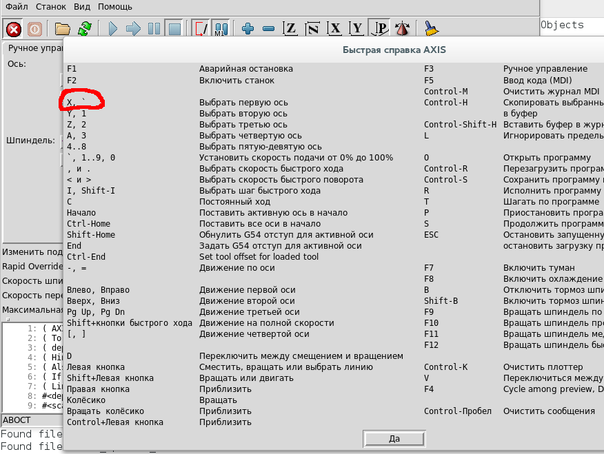

После обновления linuxcnc он перестал переключаться между осями при помощи кнопок "X" , "Y" , "Z". Между "Y" и "Z" переключается кнопками "1" и "2", остальные цифры меняют скорость подачи.

А что, инструкцию читать никто не пробовал?.. Ну хотя-бы ту, которая тут: Помощь -> Краткая справка...
Сергей Саныч писал(а):XYZ и ЧНЯ не работают.
-> ~/.axisrc
root_window.bind("X", lambda event: activate_axis(0))
root_window.bind("Y", lambda event: activate_axis(1))
root_window.bind("Z", lambda event: activate_axis(2))
root_window.bind("A", lambda event: activate_axis(3))

UAVpilot писал(а):А что, инструкцию читать никто не пробовал?.. Ну хотя-бы ту, которая тут: Помощь -> Краткая справка...
И чем мне эта справка поможет?
Re: нестандартная рабочая зона на ЕМС для робота
Добавлено: 13 мар 2015, 08:25
Тима писал(а):И чем мне эта справка поможет?
Тима писал(а):Между "Y" и "Z" переключается кнопками "1" и "2", остальные цифры меняют скорость подачи.

Я это видел. " ' " не переключает на ось Х. Ни одна "буквенная" кнопка не работает, в том числе R,S,T,P,C,I и.т.д
Тима писал(а):Работают цифры и F1-F12

А текст набирать получается с клавиатуры?
Добавлено: 13 мар 2015, 14:28
Тима
Да, MDI-команда набирается нормально.

Буквенные кнопки надо жать без шифта и с выключенным CapsLock.
Добавлено: 13 мар 2015, 16:07
Тима
Так и жму. даже пробовал сначала в строке MDI-команд текст вводить для проверки.

Запусти из терминала программку xev - появится маленькое окошко, помести мышь в это окошко и понажимай кнопки, в терминале будут появлятся сообщения типа таких:
KeyPress event, serial 36, synthetic NO, window 0x2600001,
    root 0x23a, subw 0x0, time 269713401, (168,169), root:(255,321),
    state 0x10, keycode 24 (keysym 0x71, q), same_screen YES,
    XLookupString gives 1 bytes: (71) "q"
    XmbLookupString gives 1 bytes: (71) "q"
    XFilterEvent returns: False
KeyRelease event, serial 36, synthetic NO, window 0x2600001,
    root 0x23a, subw 0x0, time 269713529, (168,169), root:(255,321),
Покажи их для некоторых кнопок, так как я показал.
