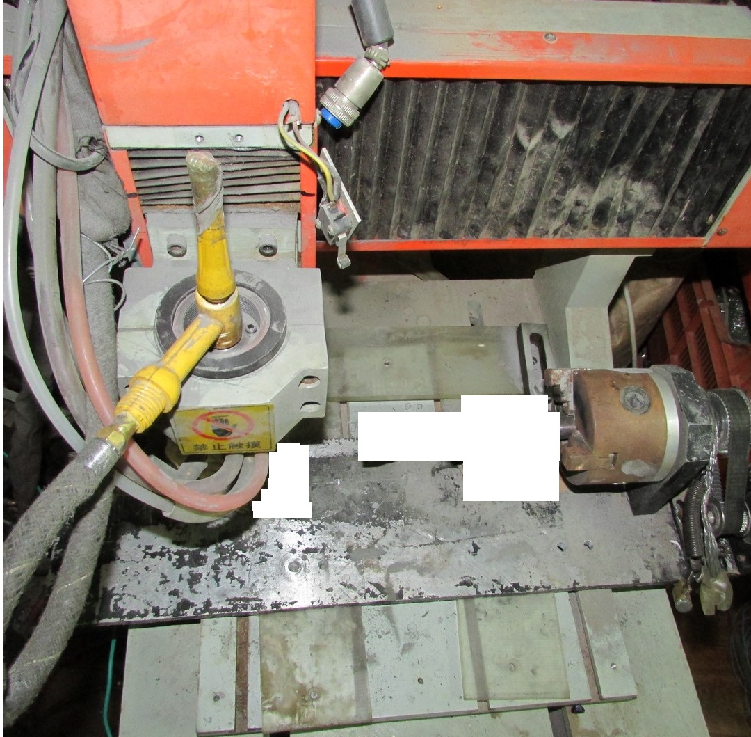

Есть станочек под определенные задачки. Вместо шпинделя воткнуто то, что делает высокочастотный поджиг. Генератор помех.
IMG_0630 (Копировать).JPG (4590 просмотров) <a class='original' href='./download/file.php?id=160132&mode=view' target=_blank>Загрузить оригинал (401.62 КБ)</a>
От чего комп, клава, мышь и Mach3 часто вешались. Отдельное заземление станка, компа не помогло.

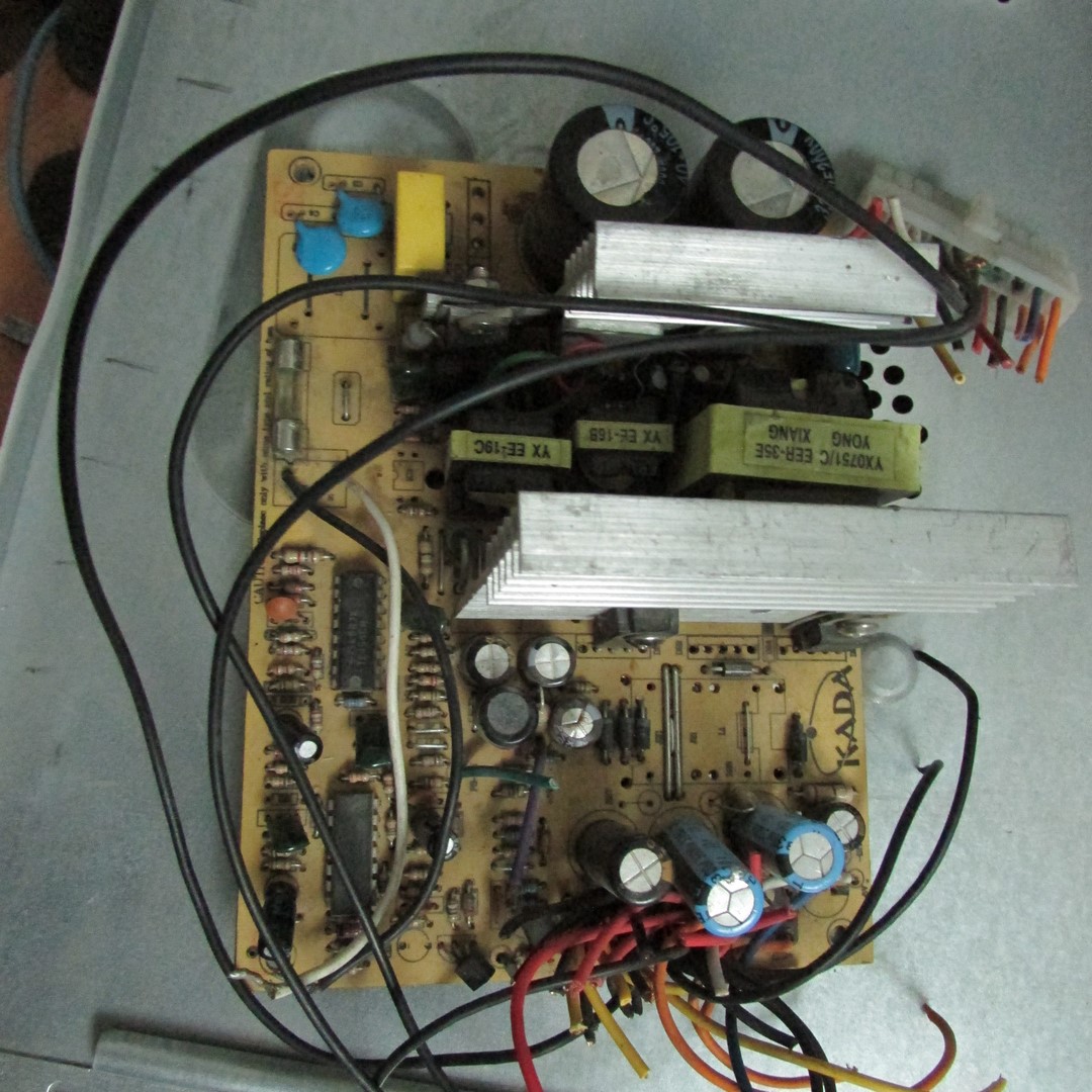

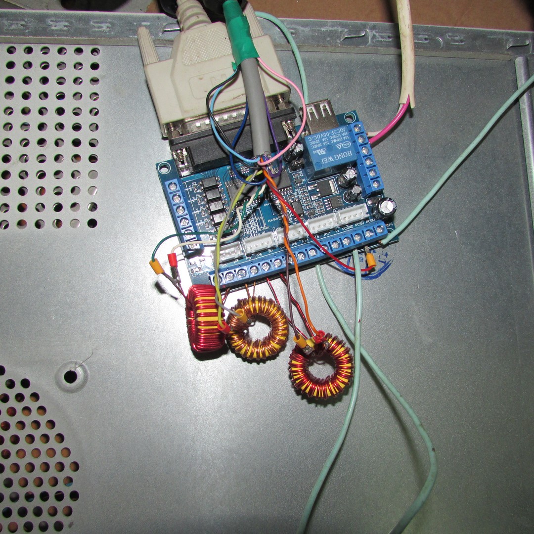

С БП компа выпаял ферриты, убрал лишние обмотки. Оставил две обмотки на феррите для степ и дир.
IMG_0628 (Копировать).JPG (4590 просмотров) <a class='original' href='./download/file.php?id=160131&mode=view' target=_blank>Загрузить оригинал (276.84 КБ)</a>
Поставил на плату. Комп перестал вешаться.
IMG_0626 (Копировать).JPG (4590 просмотров) <a class='original' href='./download/file.php?id=160130&mode=view' target=_blank>Загрузить оригинал (377.88 КБ)</a>

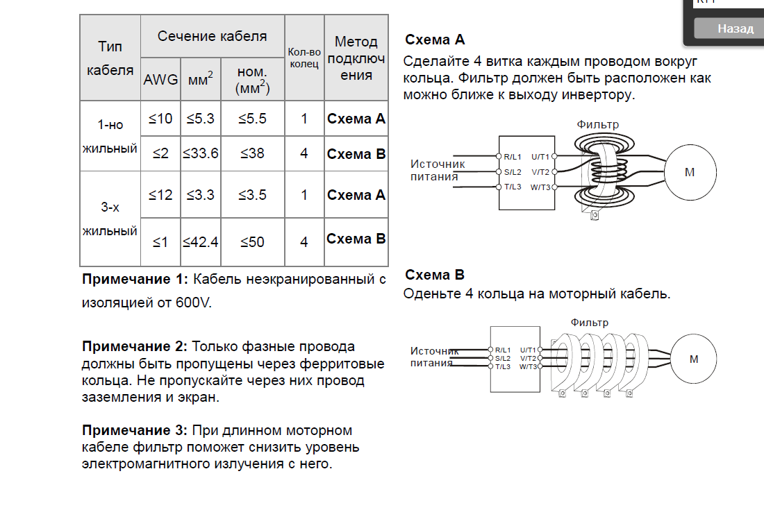

Мануал на дельту с2000
delta.PNG (4575 просмотров) <a class='original' href='./download/file.php?id=160137&mode=view' target=_blank>Загрузить оригинал (89.28 КБ)</a>
dtw.moscow@gmail.com
Re: Феррит на проводе - миф или реальность :)
MGG писал(а):Мануал на дельту с2000
Только не забывай что в мануале указано конкретно - какое кольцо нужно использовать :)
