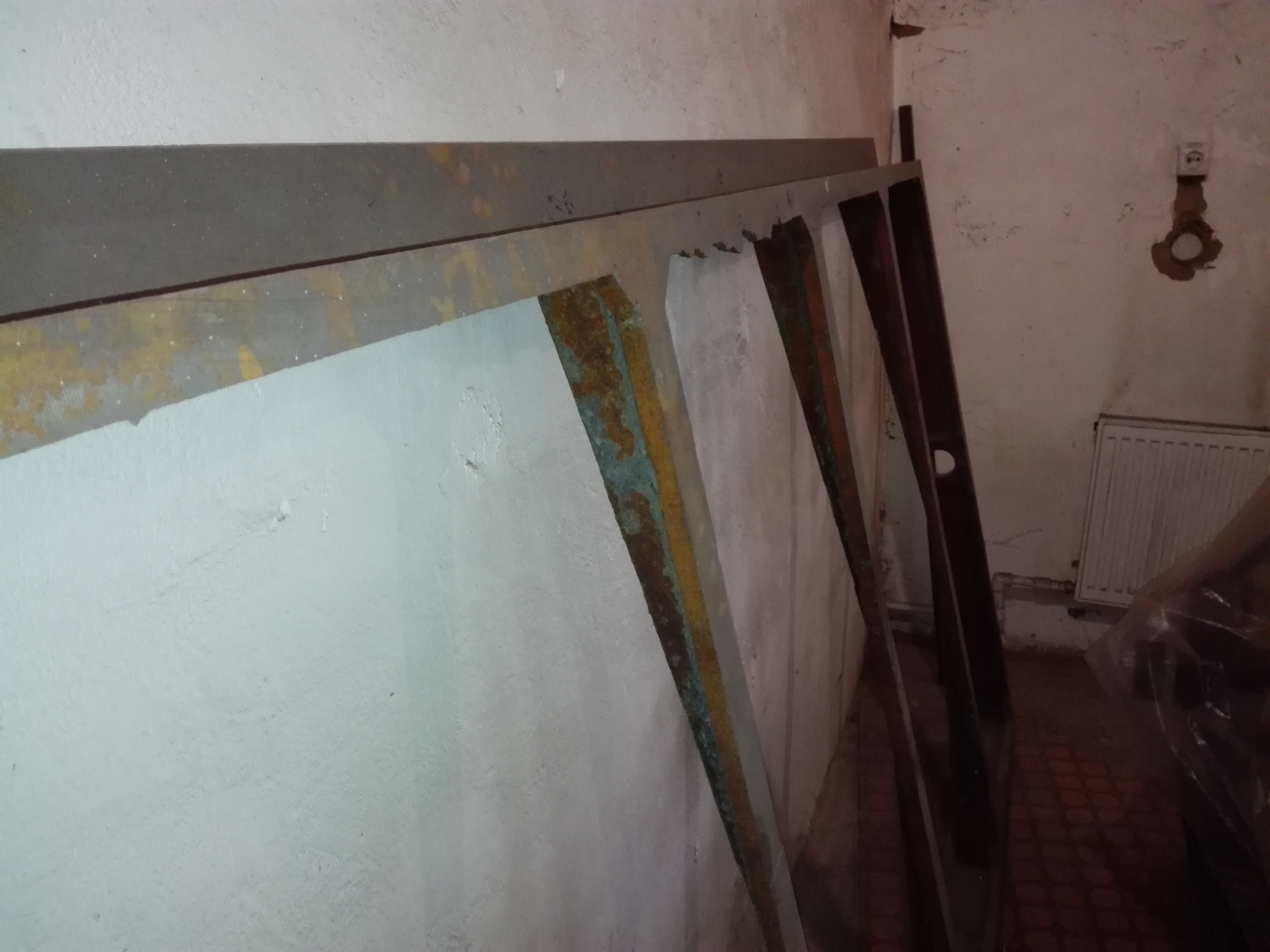

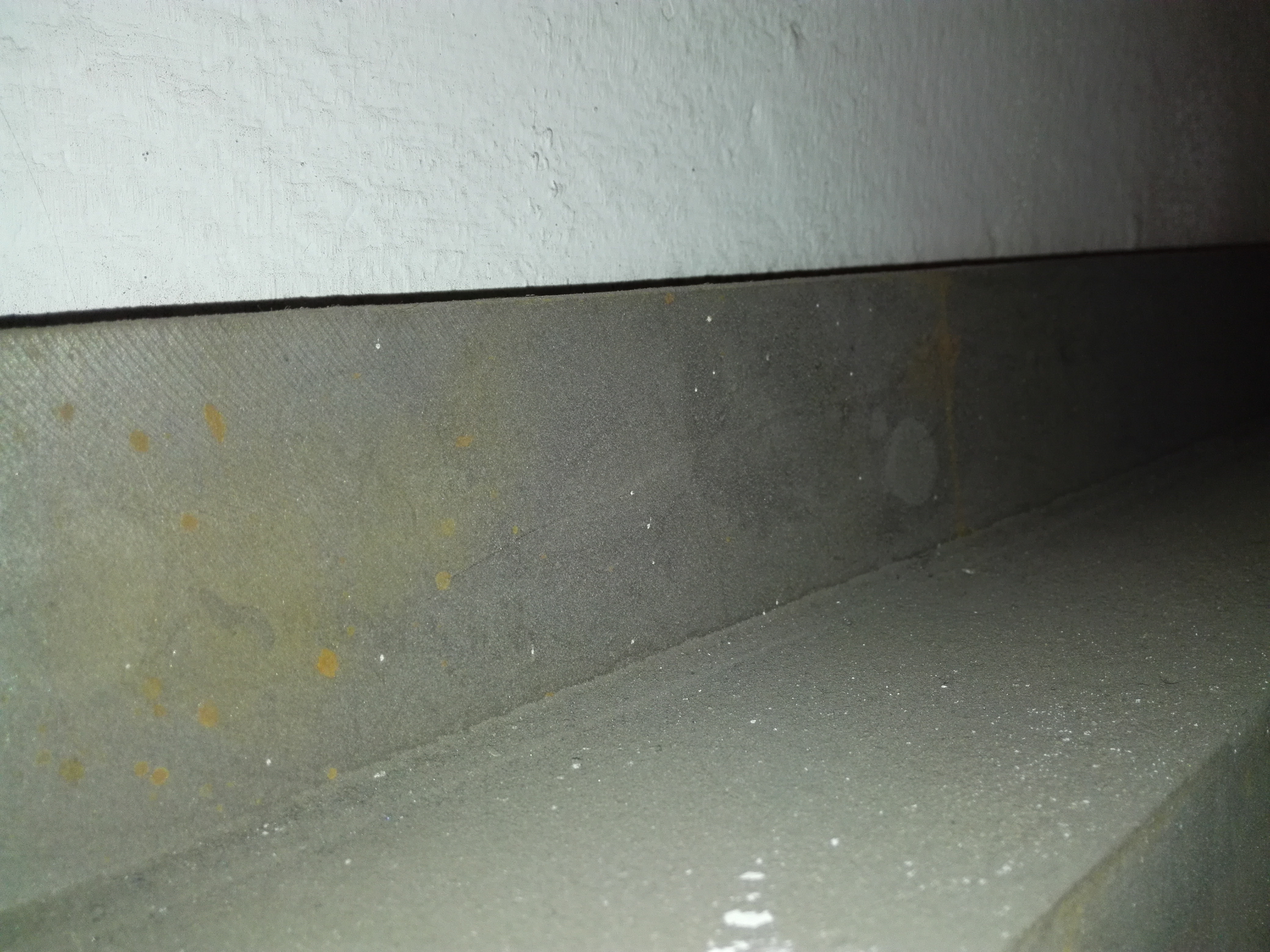

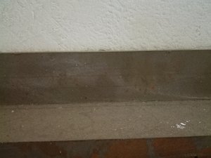

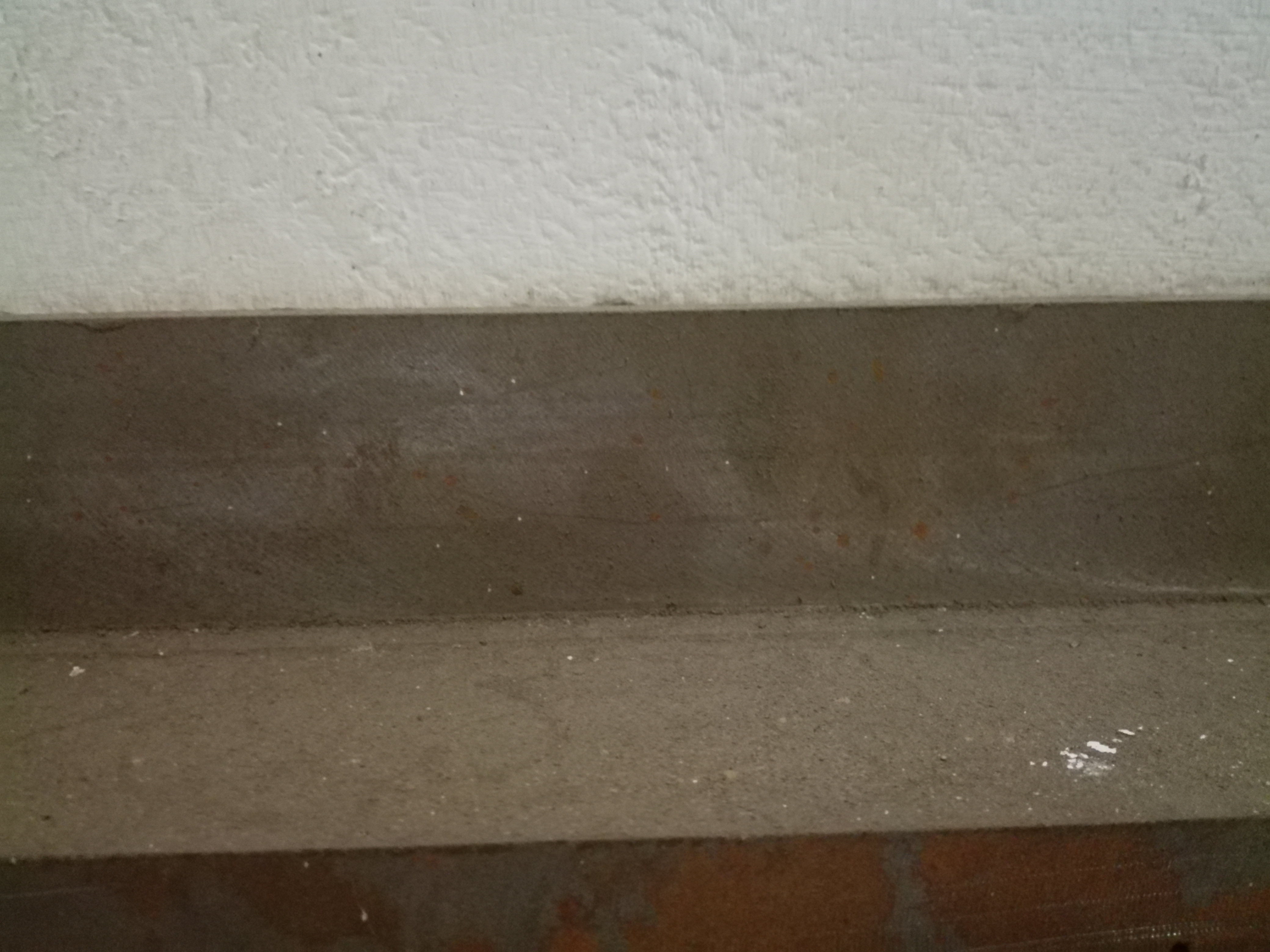

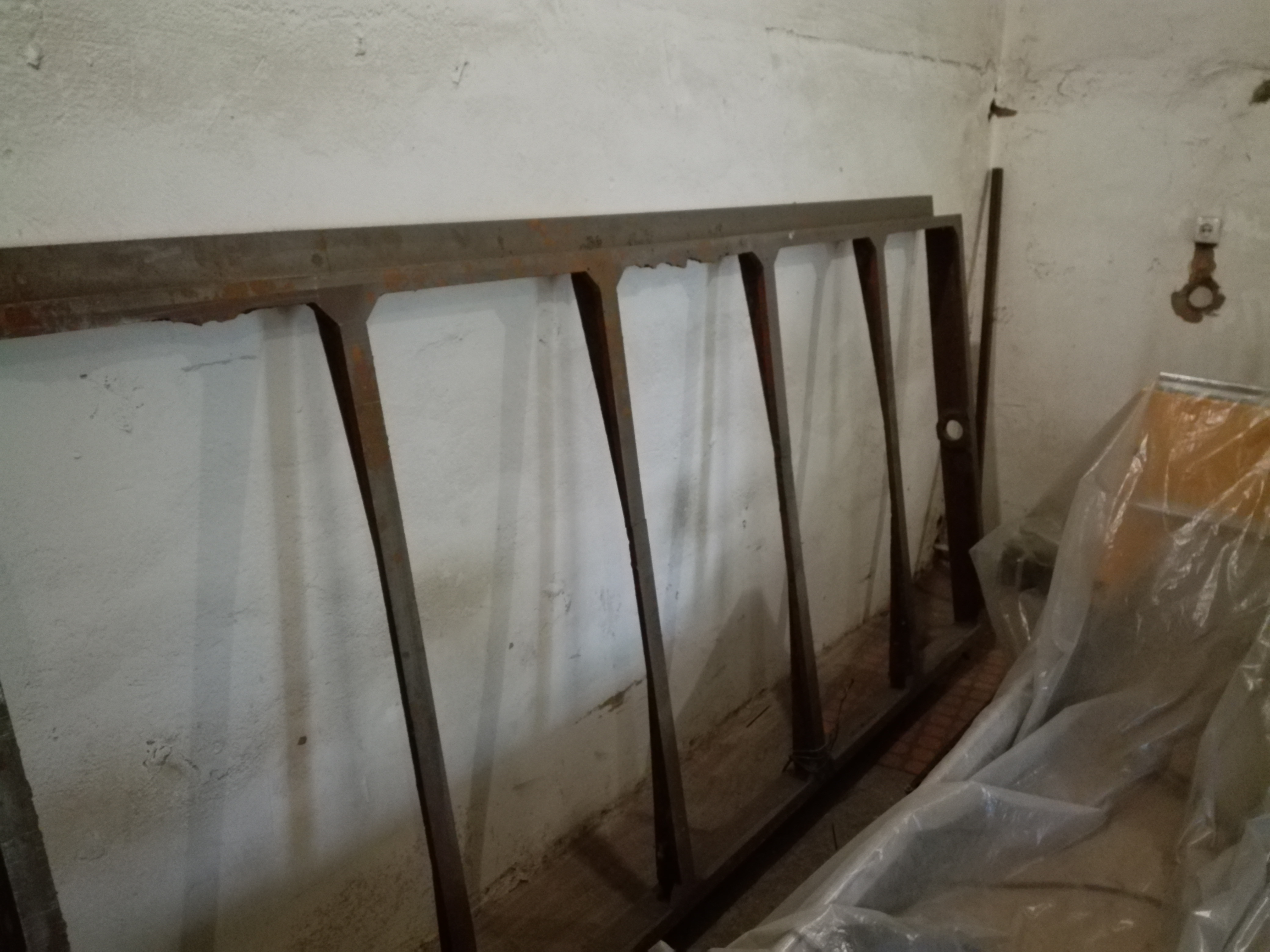

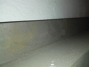

IMG_20150818_185825.jpg (2706 просмотров) <a class='original' href='./download/file.php?id=56211&mode=view' target=_blank>Загрузить оригинал (2.46 МБ)</a>
IMG_20150818_185837.jpg (2706 просмотров) <a class='original' href='./download/file.php?id=56212&mode=view' target=_blank>Загрузить оригинал (2.62 МБ)</a>
IMG_20150818_185902.jpg (2706 просмотров) <a class='original' href='./download/file.php?id=56214&mode=view' target=_blank>Загрузить оригинал (3.23 МБ)</a>
не нравится профильные трубы есть и чугунные у нас большой выбор ! кстати они Китай и шлифовки нет тоже , при определённом способе фрезерования поверхность тоже хорошего качества!

завод TWITTE писал(а):при определённом способе фрезерования поверхность тоже хорошего качества!
а что с кривизной? шлифовку в основном делают не из-за того что шероховатость как у кота яйца, а потому что надо пару соток отклонения от плоскости и паралельности на пол метра получать

боремся проверяем!

завод TWITTE, чем и как?

aegis писал(а):завод TWITTE, чем и как?
"на глаз" ;) Ибо "измерилово" мы так и не увидели.
К слову - "струна" и "микроскоп"№ - один из реальных методов определения кривизны поверхности. Так что "на глаз" тоже бывает :)
у нас есть Линейки ещё старые совдеповские юстировочные, шлифованные под микрометры , микрометром электронным проверяем , знаете как мост выглядит длинна 4 метра (сложно доставались) мы её ещё отдавали на проверку. элеронные уровни высокоточные.
да почему-то вы забываете про станок которым фрезеруем большой такой я несколько раз повторял что проверяем им частично ! размер станка 2500 на 4500 мм на 1200 мм вставляешь микрометр вместо фрезера и пошол смотреть ! также есть прибор который в него вставляется и на комп выводится забыл как называется!

завод TWITTE писал(а):размер станка 2500 на 4500 мм на 1200 мм вставляешь микрометр вместо фрезера и пошол смотреть ! также есть прибор который в него вставляется и на комп выводится забыл как называется!
Жесть. Вы мало того что им посадочные делаете, так вы им ещё и станки обмеряете?? Он у вас прошёл "поверку" на точность?
А "щуп" так и называется - измерительный щуп. Афтаев у нас по ним "любитель" :)
Мост "4 метра" не существует по ГОСТу - максимум был ШМ-3000. С погрешностями в 2-5 соток(0-2 классы) на всю длину.
Всё что больше - уже "внутризаводское" и какой там класс - никто не знает.

megagad писал(а):
завод TWITTE писал(а): Он у вас прошёл "поверку" на точность? ДА ПРОШЁЛ
А "щуп" так и называется - измерительный щуп НЕТ НЕ ЩУП ЗАВТРА УТОЧНЮ У НАШИХ СПЕЦИАЛИСТОВ.
Мост "4 метра" не существует по ГОСТу - максимум был ШМ-3000 Я НЕ ЗНАЮ КАК НАЗЫВАЕТСЯ ДА И СПЕЦ ИНСТРУМЕНТ НИКТО НЕ ОТМЕНЯЛ ДА И ГОСТЫ У НАС НА ВСЁ НАПИСАНЫ! ВАМ ВИДНЕЙ КОНЕЧНО . С погрешностями в 2-5 соток(0-2 классы) на всю длину Я ПИСАЛ ОТДАВАЛИ НА ПРОВЕРКУ НЕТ ТОЧНОСТЬ У НЕЁ ВЫШЕ ГОРАЗДО ЧЕМ В 0.5 ММ. ОБЫЧНАЯ ЛИНЕЙКА ПЛОСКАЯ БОЛЬШЕ ТОЧНОСТЬ ПОСМОТРИТЕ ГОСТ.
А опять-же - вы не ответили по поводу "прокладок".КАКИХ ПРОКЛАДОК Я НЕ ПОНЯЛ
