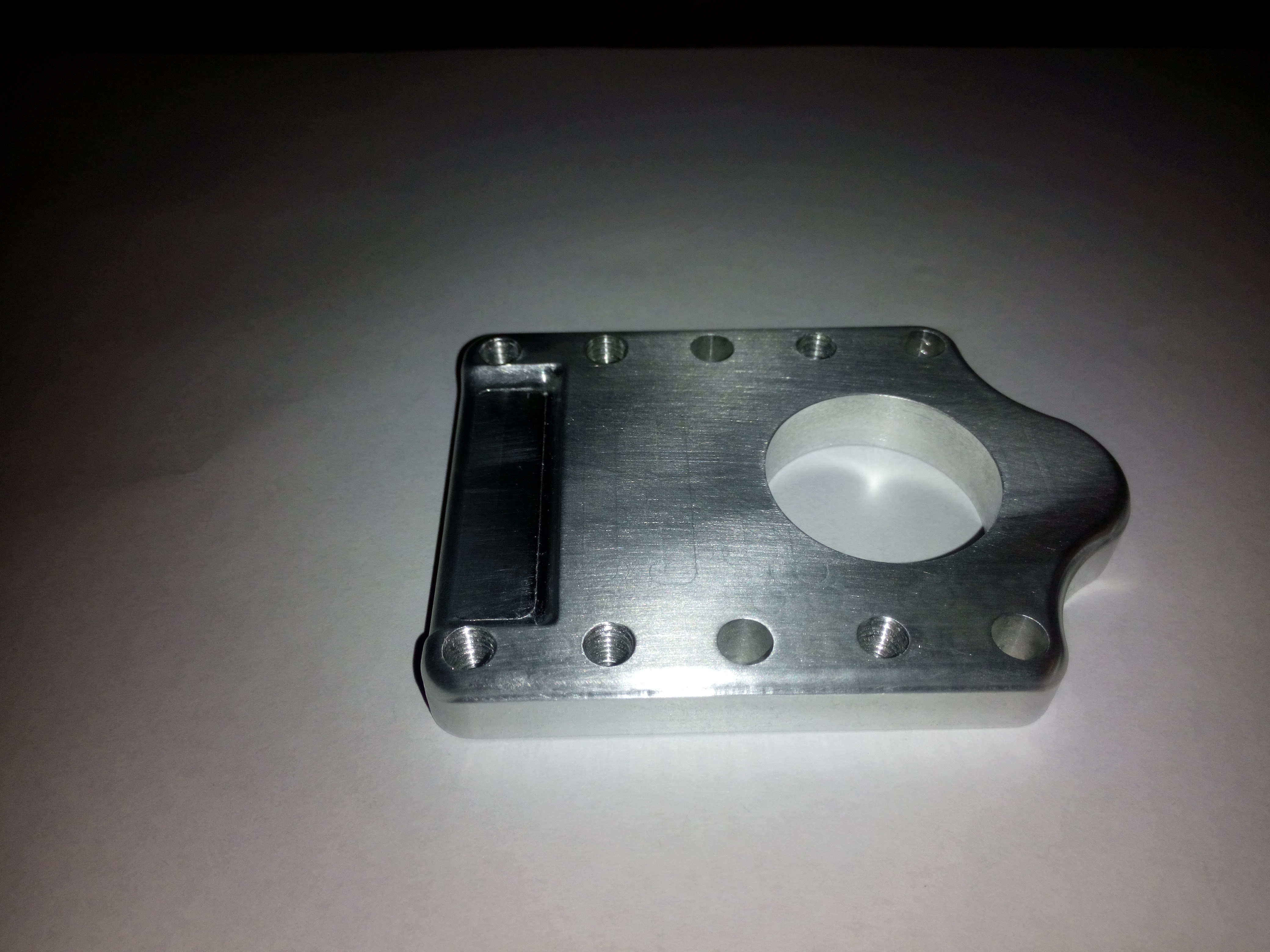

Многие, да и я свои "5 копеек" прибавил, в этой теме (и других) писали на каких режимах и как обрабатывается какой материал и какими фрезами и на каких станках.
Прежде чем начинать слушать "бывалых" я сам попробовал сделать одинаковые детальки и подобрать режимы для разных дюралей. Ну такой я, люблю экспериментировать, даже в ущерб результату.
Леониду спасибо за предоставленные примеры всех материалов и рассказы о свойствах и в изобилии предоставленные документы и нужные выдержки.
У АМГ6 реальный косяк с резьбой во времени, о чем поведал мне достопочтенный UAVpilot. Т.е. если резьба М6 или меньше со стандартным шагом, то после нескольких затяжек с заметным усилием (например взятым из каталога для крепления рельс) - резьба уже не держит. Надо ее накатывать, а не резать, да и то выходит не айс. Я кусок плиты АМГ6=30 утыкал разными отверстиями с разной резьбой и моментами затяжки и положил полежать на месяц, а потом все выкрутил, проверил резьбу (уже кое-что закусывало, но болты закручивались) и попытался затянуть опять. Да, М5 у меня "поплыла". А М8 и М10 - нет. М6 - какое-то пограничное состояние. Моменты выдерживает куда больше требуемых, но с каждым разом при затяжке на четверть витка затягивается дальше. Т.е. тоже плывет, выходит.
В остальном, для моих нужд и мыслей не вижу недостатков АМГ6 перед Д16Т. Просто надо правильно проектировать. Не ждать "чуда" и постараться крепить детали из АМГ6 либо "насквозь" к более прочному сплаву, либо предусматривать футорки и прочие ухищрения, либо резьбу большего диаметра и с меньшим шагом.
Зато за те же деньги можно получить куда большую массу (для деталей станины станка, например) или получить те же свойства но куда дешевле.
Я не спец в материалловедении (да и мало в чем вообще спец), но что вычитал и сам испытал: удельный вес АМГ6: 2640 кг/м3, а твердость материала: HB 10 -1 = 65 МПа, у Д16 удельный вес: 2800 кг/м3, а твердость: HB 10 -1 = 42 МПа, у Д16Т твердость 105МПа
Иными словами АМГ6 это уже не Д16, но еще не Д16Т и обрабатывается на порядок лучше чем Д16, на более высоких скоростях. А цена отличается разительно.
fadertan писал(а):Д16АТ - не понравился. Плакировка всю малину портит. Может просто не научился ее готовить =)
Про Д16АТ - странны мне выводы Ваши. Я его обпилякался. Ибо это был первый материал, что я купил. Часть даже умудрился продать. Но большую часть изпилякал. Если снять плакировку (долой 0.2мм с поверхности) то выходит суперский материал и обрабатывается вполне достойно. Да, не надо ждать от него свойств В95 или даже Д16Т в обработке. И фреза может залипнуть и много чего еще "приятного" случиться может. Но мне нравится. Разве что дороговат. С такой ценой лучше уж В95 брать.
