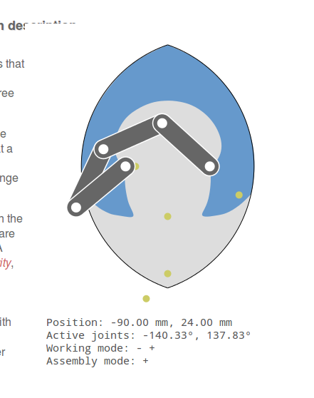

есть вот такая штучка:
https://www.youtube.com/watch?v=jYHawaGL90o
к ней "подробный" мануал ))
http://www.mecademic.com/downloads/UsersManual.pdf
так вот в нем формулы для обоих кинематик...
решил прикрутить к емс(кинематику параллельную) - оказалось? в формуле ошибка :shock:
(а может у меня? :) )
вобщем выкладываю - может кто наткнется-поправит...

полезная вещица у них на страничке - джава-скрипт игрушки,с его помощью легко проверять формулы ,
подставляя значения в разных положениях:
Выделение_022.png (2845 просмотров) <a class='original' href='./download/file.php?id=86002&mode=view' target=_blank>Загрузить оригинал (37.58 КБ)</a>
перетягивается мышкой ...
