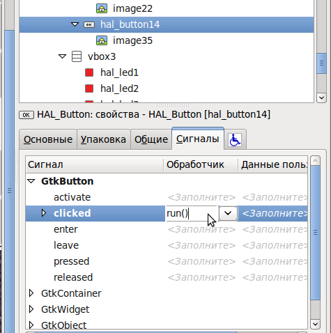

А кнопочку в Glade прописал так:
Снимок-9.png (3274 просмотра) <a class='original' href='./download/file.php?id=35888&mode=view' target=_blank>Загрузить оригинал (42.07 КБ)</a>

Добавил - теперь ругается по-другому:
Starting LinuxCNC...
  File "./mygui", line 13
    c = linuxcnc.command()
IndentationError: unexpected indent
Shutting down and cleaning up LinuxCNC...

Я подозревал... Подправил. Запустил:
/home/sun/linuxcnc/start-SKANER: строка 2: scripts/rip-environment: Нет такого файла или каталога
LINUXCNC - 2.6.3-74-g0ee553b
Machine configuration directory is '/home/sun/linuxcnc/configs/skaner'
Machine configuration file is 'skaner.ini'
./mygui:27: RuntimeWarning: missing handler 'run()'
  self.builder.connect_signals(self)
Но панель запускается, кнопки отрабатывают. А вот ПУСК, похоже, не хочет... Скорее всего я неправильно прописал кнопку в GLADE.

Ну да, у тебя в коде нет функции run().
P.S. Если ты надеешься написать прогу на питоне не зная азов его синтаксиса и базовых понятий, то это утопическая идея...
Re: [WIKI] Создание конфигурации простого автомата от чайник
Добавлено: 01 ноя 2014, 20:25
в файле mygui подправь чтоб было так:
class Mygui(object):
	def run(self,widget):
        	program_start_line = 0
        	c.mode(linuxcnc.MODE_AUTO)
        	c.auto(linuxcnc.AUTO_RUN, program_start_line)
а в Glade пропиши так:
Выделение_053.png (3240 просмотров) <a class='original' href='./download/file.php?id=35903&mode=view' target=_blank>Загрузить оригинал (75.61 КБ)</a>
то есть просто run (без скобок)
