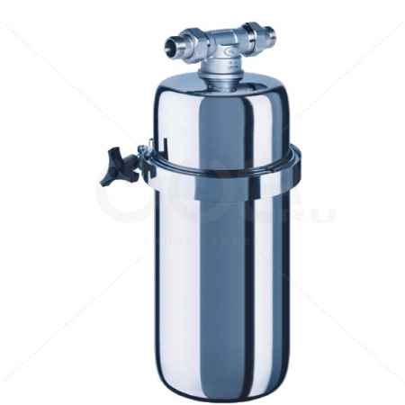

подскажите, пожалуйста, хороший осушитель для компрессора.
уже два компрессора сменил, все равно гонят влагу и резать фанеру невозможно.
даже делал свой осушитель из бутылки, заполненной свинцовой дробью.
не помогает. климат морской или осушители фигня.
ultrus
Сообщения: 1978
Репутация: 1329
Откуда: Воронеж
Re: как я лазер строил.......
Сообщение ultrus »
pkasy писал(а):подскажите, пожалуйста, хороший осушитель для компрессора.
Я себе на лазерку буду делать осушитель из нержавеющего корпуса водяного фильтра. Типа такого:
Засыплю туда силикагель. Он отлично поглощает воду из воздуха и регенрируется нагреванием до 170 градусов.
Внутрь засуну ТЭН на 150 Вт. Снизу прикручу электромагнитный клапан и подсоединю аквариумную помпу.
Сверху тоже врежу клапан для сброса влажного воздуха при регенерации.
Поставлю суточное реле времени, чтобы оно ночью, когда лазер не работает, врубало на заданное время тен, открывало клапана и включало помпу.
Для полного счастья можно ещё поставить влагомер и термометр. :D
Проверено на озонаторе. Работает отлично. :good:
Если не хочешь заморачиваться с автоматической регенерацией, тупо насыпь в ПЭТ бутылку силикагель и пропускай через него воздух.
А по окончании работы, высыпай его в кастрюльку и ставь в духовку минут на двадцать-тридцать. Температуру выше 180 градусов не делай, испортишь ценный продукт.
Да, забыл сказать. Такой осушитель нужно ставить после стандартного пневматического влагоотделителя.

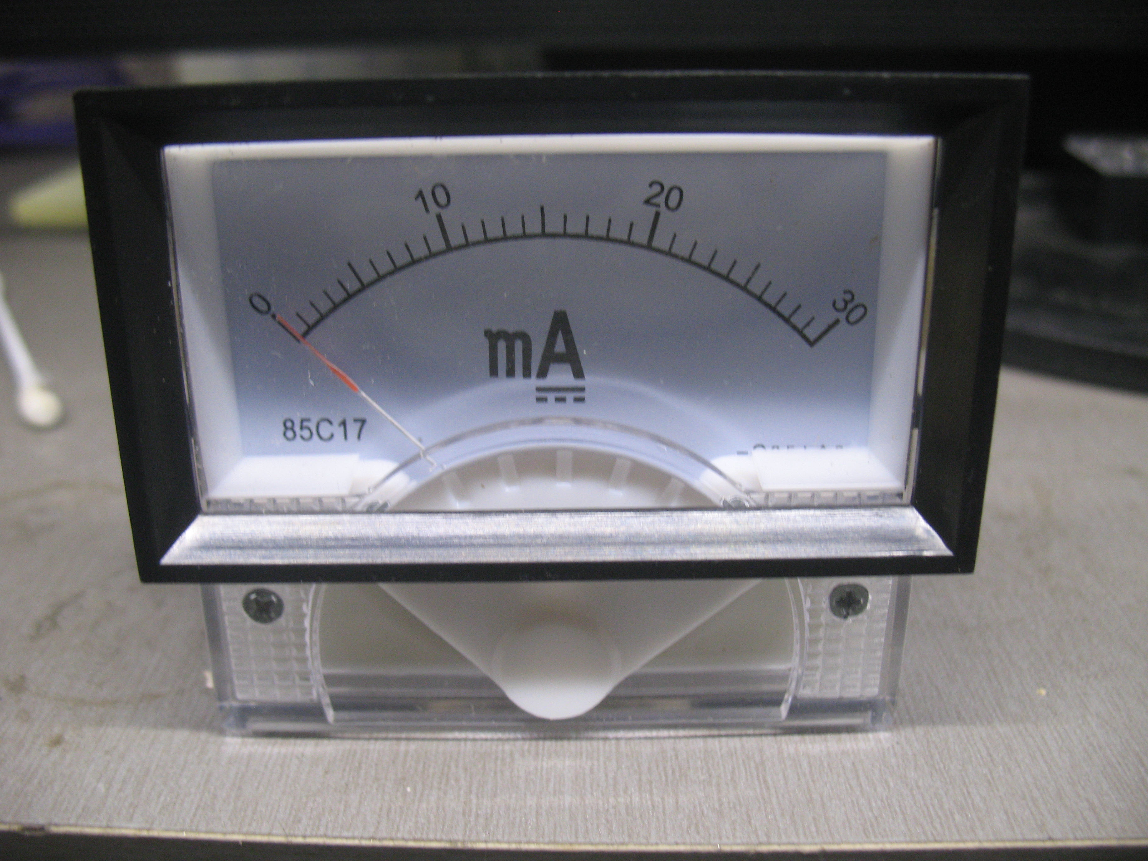

niksooon писал(а):А если серьезно то банальный миллиамперметр ,ток трубы кажет........
Понимаю, что пост был давно. И все же спрошу - это какой то высковольтный миллимперметр(на трубе же много вольт)?
Можно модель или ссылку на него дать?
Тенгель
Сообщения: 1796
Репутация: 619
Откуда: Чита
Сообщение Тенгель »
Нет, это обычный банальный милиамперметр постоянного тока, на 30 мА обычно. Вольт там нету, потому что он включается не в высоковольтный провод трубы , а в противоположный, который "земля".

Тенгель писал(а):Нет, это обычный банальный милиамперметр постоянного тока, на 30 мА обычно.
Ты забыл уточнить. "Обычный банальный", это стрелочный, а не электронный.
Амперметр.jpg (6066 просмотров) <a class='original' href='./download/file.php?id=96868&mode=view' target=_blank>Загрузить оригинал (4.23 МБ)</a>

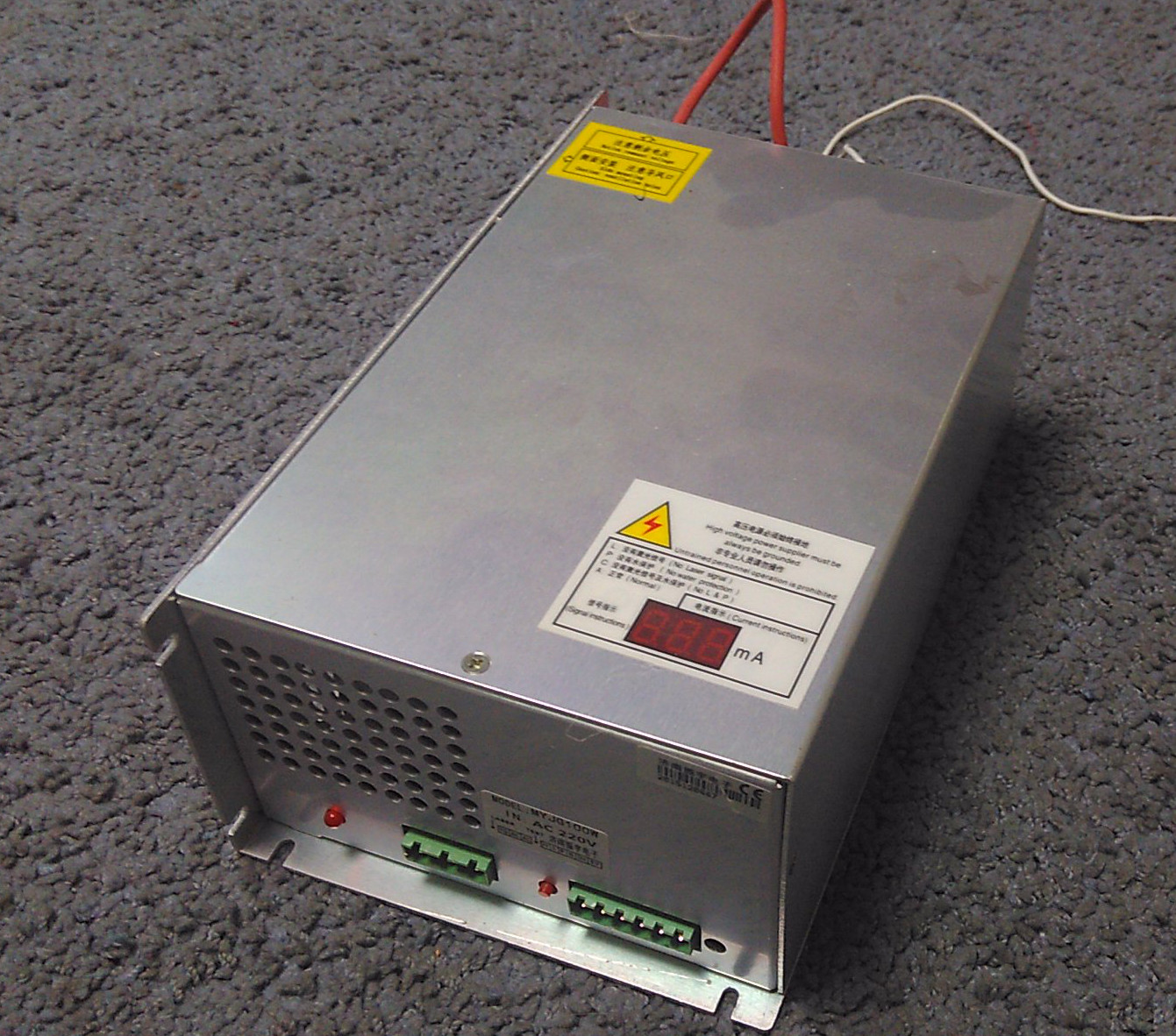

100 ват.jpg (6057 просмотров) <a class='original' href='./download/file.php?id=96870&mode=view' target=_blank>Загрузить оригинал (435.08 КБ)</a>
Есть у меня стоватный блок питания, в который цифровой индикатор тока уже интегрирован.
Под спойлер не смотреть !
Кстати блок питания продаётся, только он неисправный, хотя и абсолютно новый. Подлые китайцы китайцы один из двух мётвый прислали. Ценник 6 тыщ ( закуп 10 был).

Тенгель писал(а):Есть у меня стоватный блок питания, в который цифровой индикатор тока уже интегрирован.
У меня тоже есть подобный RECI P18 с панелькой, но она подключена не по высокой. Проводки идут откуда-то с середины платы.
