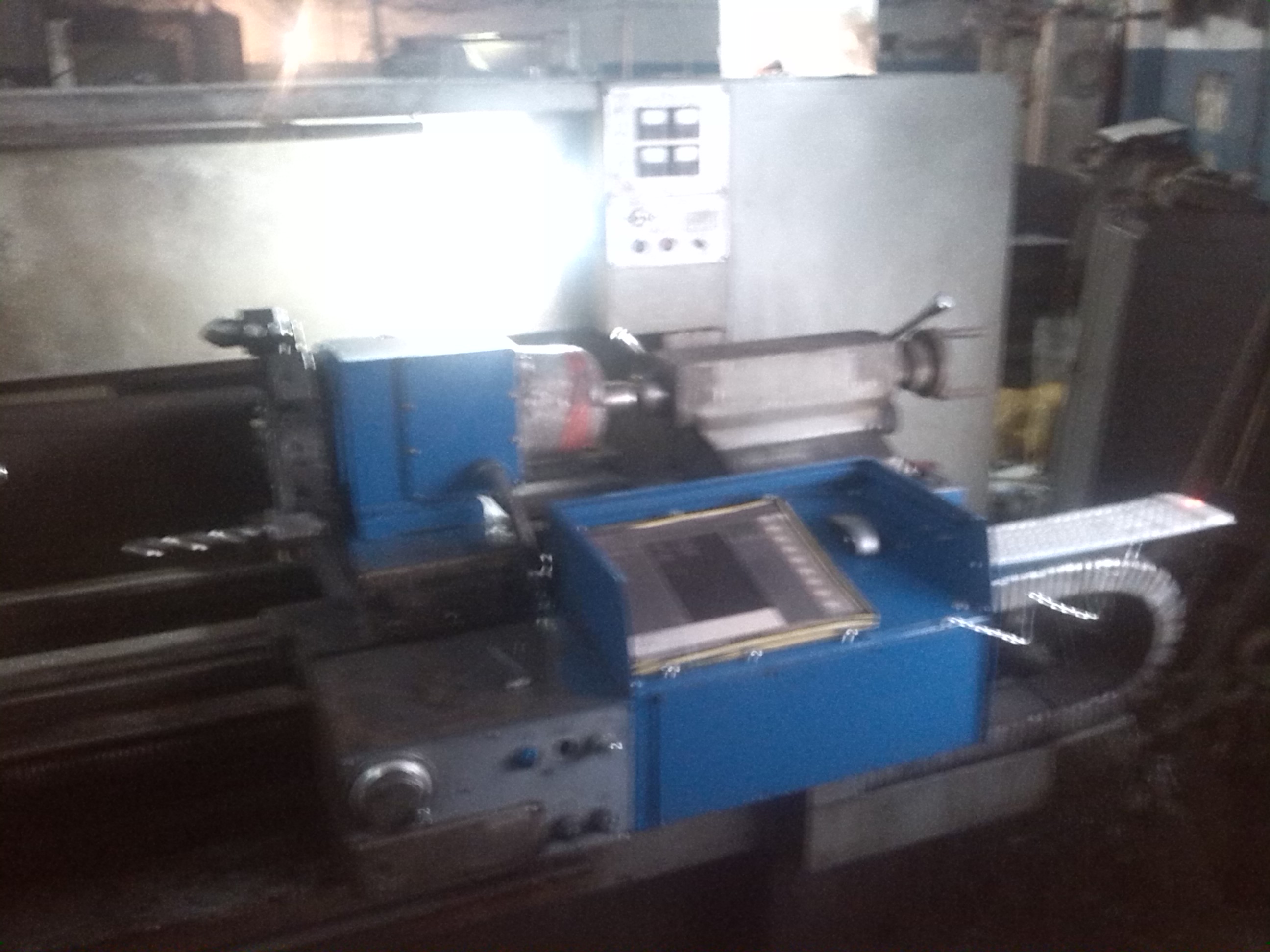

Всем Доброго дня.
Очередной станок 16К20Т1, на модернизацию.
Старая НЦ-31 в корзине на суппорте. (3937 просмотров) <a class='original' href='./download/file.php?id=34872&mode=view' target=_blank>Загрузить оригинал (657.45 КБ)</a>
Блок питания старый (3937 просмотров) <a class='original' href='./download/file.php?id=34873&mode=view' target=_blank>Загрузить оригинал (605.56 КБ)</a>
Блок питания старый
Убираем из шкафа все ненужное (блок питания, плату автоматики)
Шкаф без всего ненужного (3937 просмотров) <a class='original' href='./download/file.php?id=34874&mode=view' target=_blank>Загрузить оригинал (636.96 КБ)</a>
Тут была плата автоматики. (3937 просмотров) <a class='original' href='./download/file.php?id=34875&mode=view' target=_blank>Загрузить оригинал (666.22 КБ)</a>
Выкидываем НЦ-31, освобождаем пульт.
IMG_20140910_122446.jpg (3937 просмотров) <a class='original' href='./download/file.php?id=34876&mode=view' target=_blank>Загрузить оригинал (661.52 КБ)</a>
Т.к. работать хочется в чистоте, отмываем пульт
IMG_20140910_141924.jpg (3937 просмотров) <a class='original' href='./download/file.php?id=34877&mode=view' target=_blank>Загрузить оригинал (584.46 КБ)</a>
И красим, чтоб уже совсем красиво было. :D
IMG_20140910_145538.jpg (3937 просмотров) <a class='original' href='./download/file.php?id=34878&mode=view' target=_blank>Загрузить оригинал (625.89 КБ)</a>

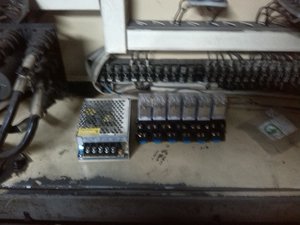

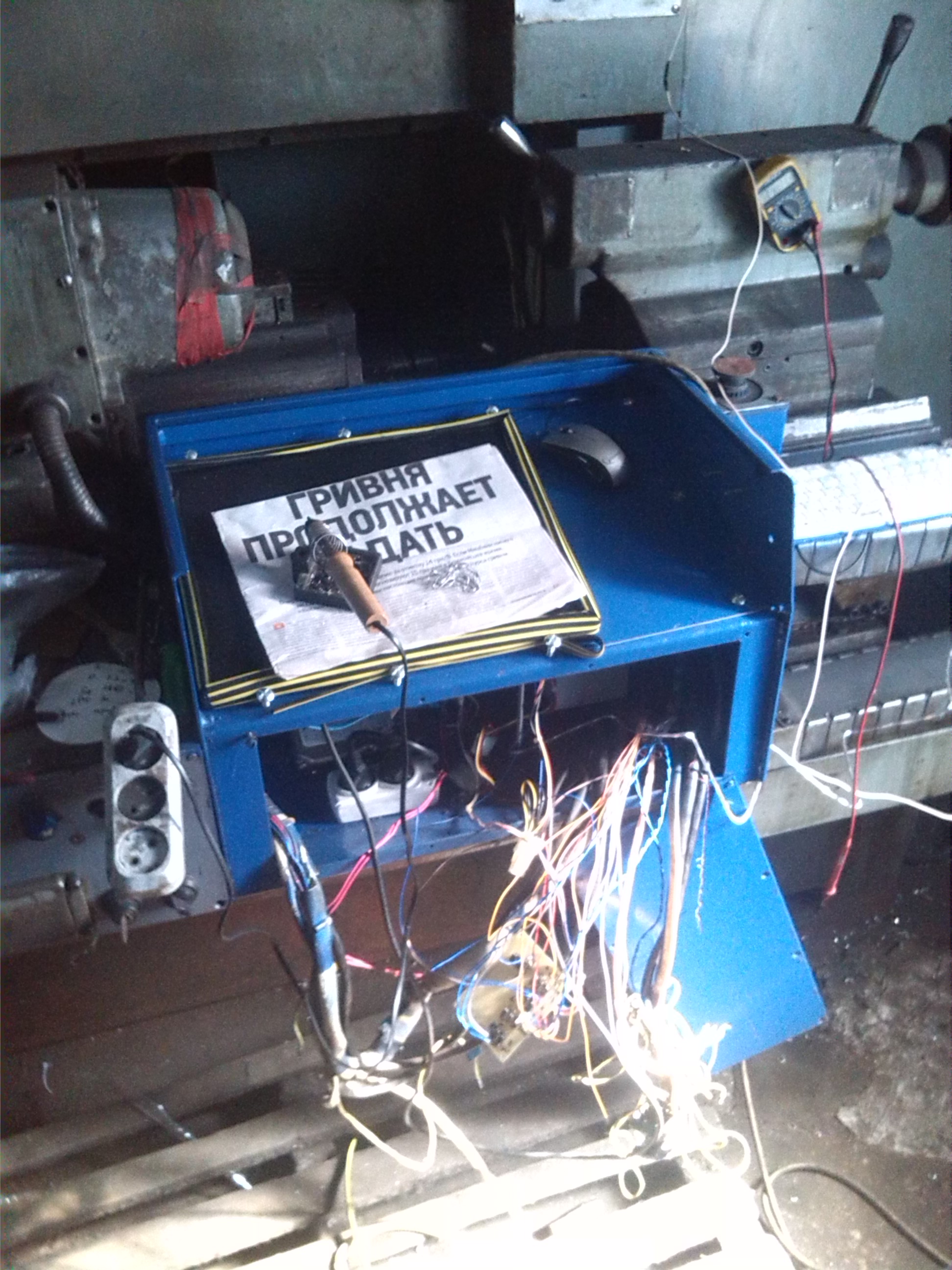

Размещаем в шкафу реле включения приводов, смазки, СОЖ, управления резцедержкой, и новый блок питания
красить все как то не хотелось, поэтому просто отмыл от гари и стружки
IMG_20140910_145559.jpg (3937 просмотров) <a class='original' href='./download/file.php?id=34879&mode=view' target=_blank>Загрузить оригинал (683.73 КБ)</a>

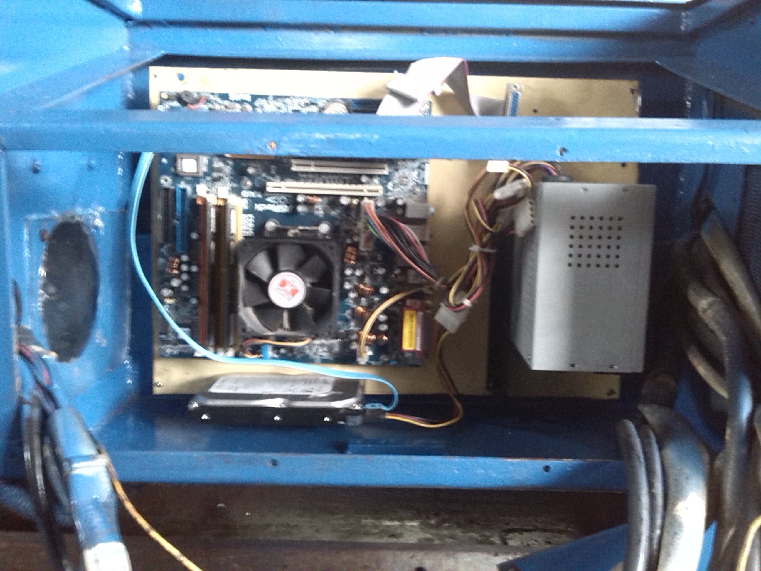

Собственно задача не новая, такой станок с 5i25+7i77, уже делал, но в данный момент не было 7i77, поэтому конфигурация на одной 5i25 с прошивкой prob_rfx2.bit. Спасибо, на форуме есть как перешить 5i25.
Размещаем компьютер с 5i25 в пульте
IMG_20140912_131909.jpg (3937 просмотров) <a class='original' href='./download/file.php?id=34880&mode=view' target=_blank>Загрузить оригинал (854 КБ)</a>
IMG_20140912_131920.jpg (3937 просмотров) <a class='original' href='./download/file.php?id=34881&mode=view' target=_blank>Загрузить оригинал (840.41 КБ)</a>

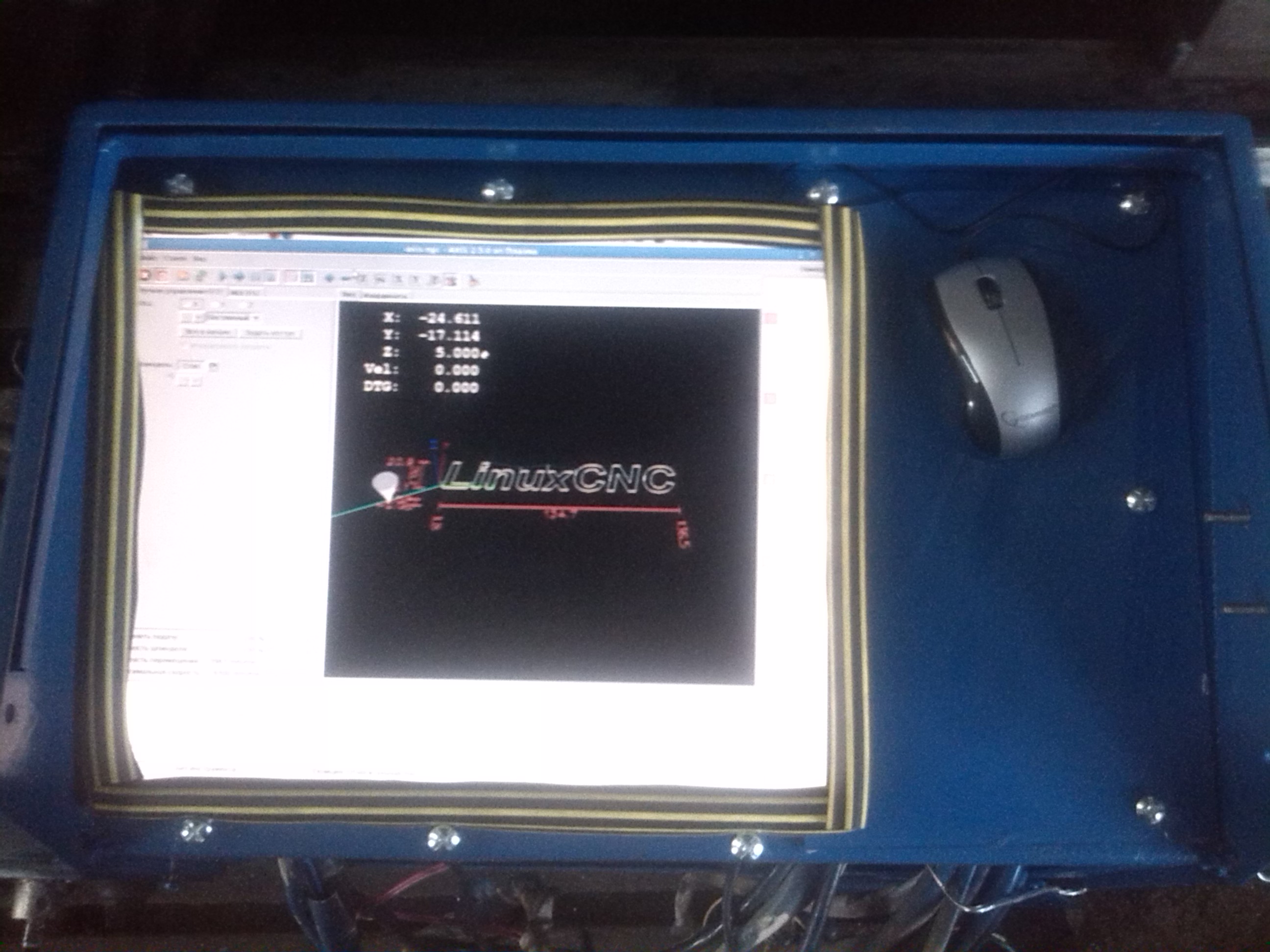

И монитор сверху всего этого
IMG_20140912_163116.jpg (3937 просмотров) <a class='original' href='./download/file.php?id=34882&mode=view' target=_blank>Загрузить оригинал (635.37 КБ)</a>

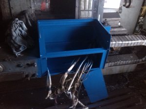

Творческий бардак
IMG_20140918_110443.jpg (3937 просмотров) <a class='original' href='./download/file.php?id=34883&mode=view' target=_blank>Загрузить оригинал (881.79 КБ)</a>

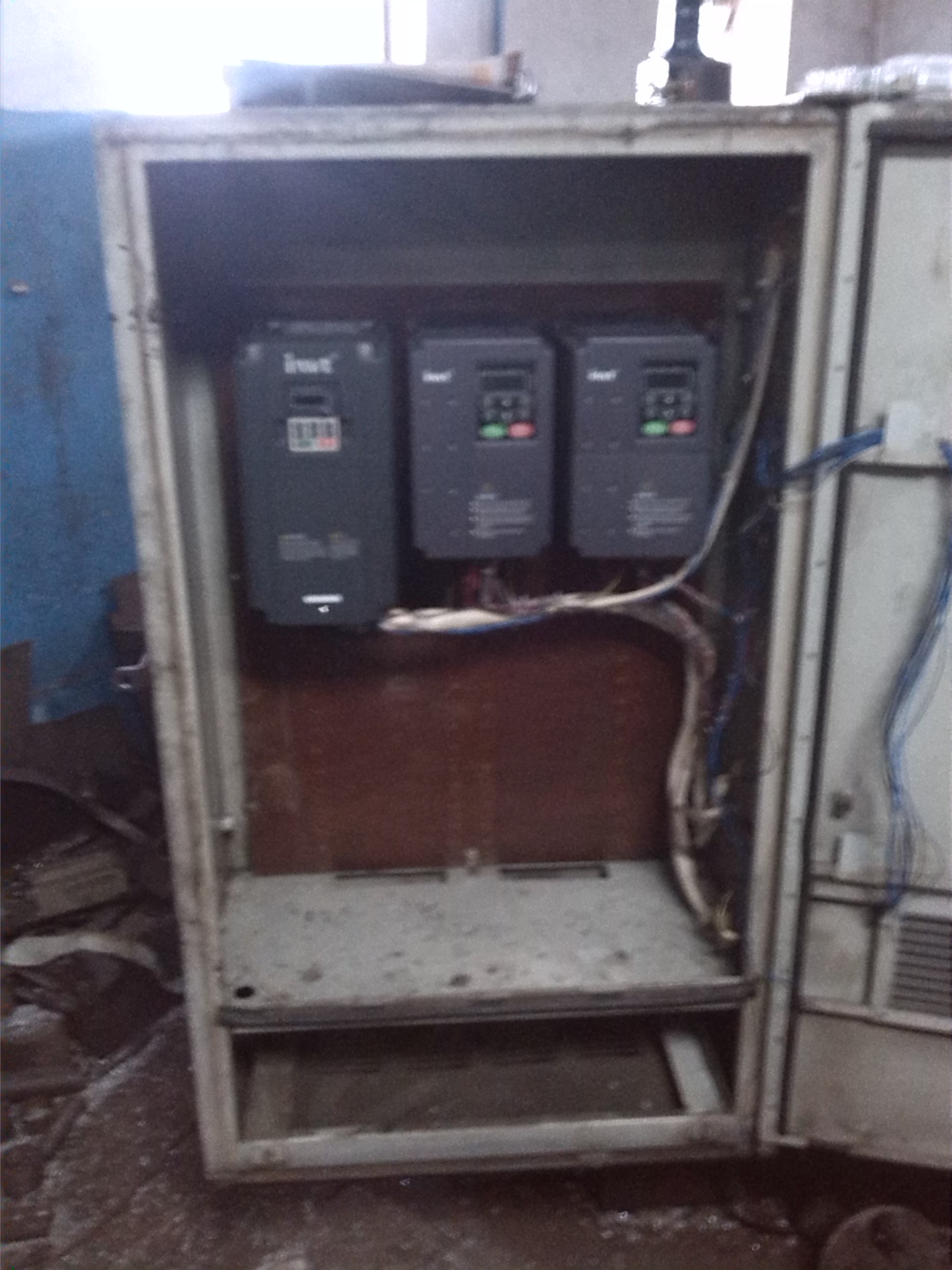

Вместо "Размер 2М-5-21" ставим мои любимые китайские частотники, благо они поддерживают управление не только аналоговым +-10В, но и направление -шаг.
IMG_20140918_140116.jpg (3937 просмотров) <a class='original' href='./download/file.php?id=34884&mode=view' target=_blank>Загрузить оригинал (672.6 КБ)</a>

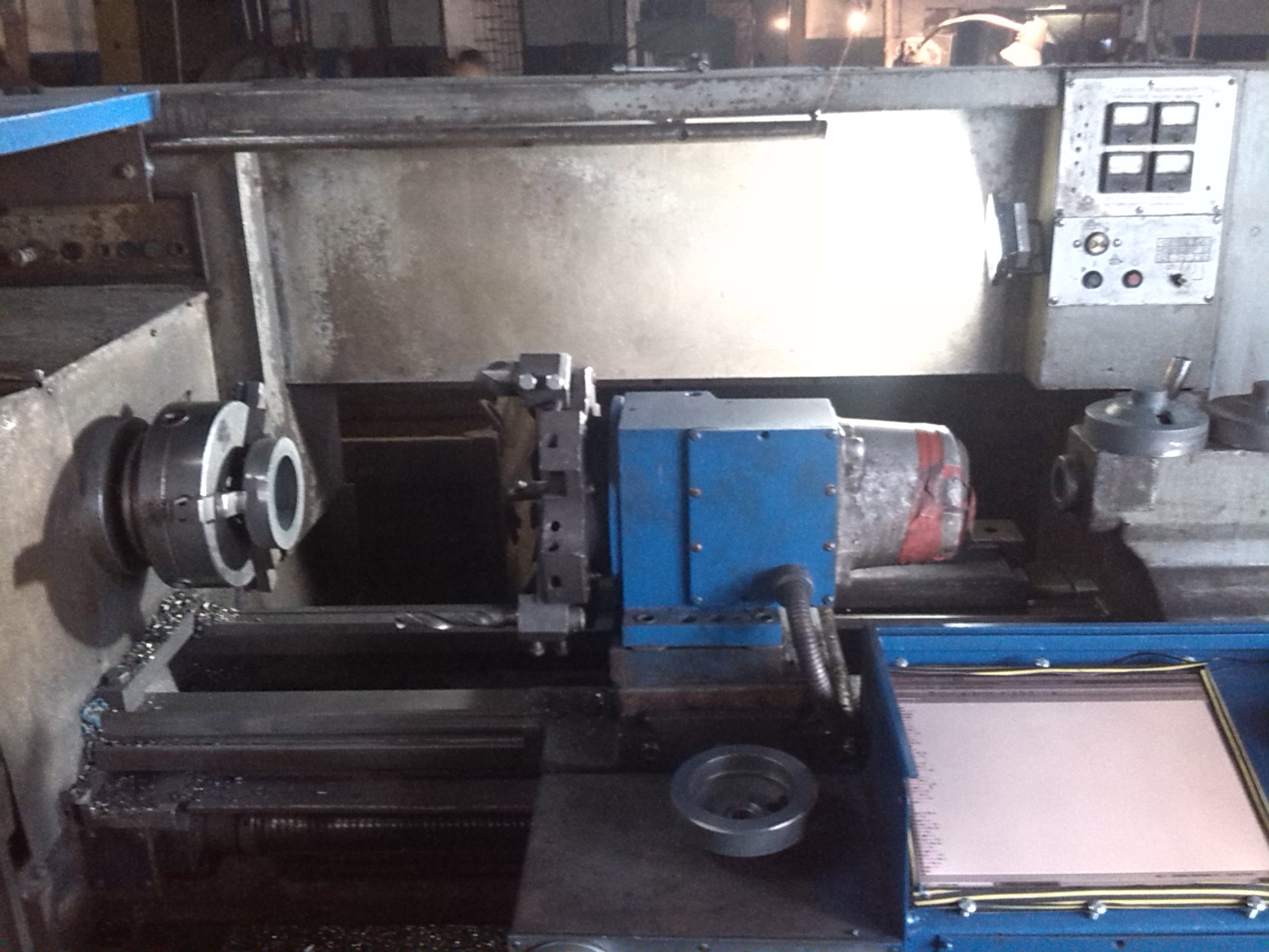

Вид готового пульта (резцедержку уже хозяева красили :D )
IMG_20140925_133455.jpg (3937 просмотров) <a class='original' href='./download/file.php?id=34885&mode=view' target=_blank>Загрузить оригинал (596.79 КБ)</a>
IMG_20141001_090047.jpg (3937 просмотров) <a class='original' href='./download/file.php?id=34886&mode=view' target=_blank>Загрузить оригинал (702.55 КБ)</a>
И немного о конфигурации, входов выходов 5i25не хватало, поэтому использовал еще и ЛПТ в режиме входа!
В принципе, модернизация обошлась дешевле предыдущих: минус 7i77, и платы расширения входов выходов на преобразователи частоты.
И видео проточки шкива, 1 сторона(вторую уже без меня доделали и чего то там еще уже в работе)
http://youtu.be/JOdtTq3yHkw

Leo_1943 писал(а):Вместо "Размер 2М-5-21" ставим мои любимые китайские частотники, благо они поддерживают управление не только аналоговым +-10В, но и направление -шаг.
КАкие именно частотники? Хоть я уже поменял асинхронники Размер 2М на сервоприводы, но все равно очень интересно!
Эти? http://www.yahont.com.ua/page354/product653.html
Сколько стоит для приводов подачи такой частотник?
Re: Оживление 16А20Ф3!
Добавлено: 13 окт 2014, 09:56
Leo_1943
В принципе, уже писал. Главный-INVT GD100 11 kWt, осевые-INVT CHV 100, с картами энкодера и картой входов выходов. И вместо резольверов на осевые моторы ставим энкодеры! Берем именно на Яхонте

По монитору, согласен, обычно по другому делаем. Низкий бюджет, обусловлен заказчиком. Цена монитора 25 долларов, год гарантии выходит. Дальше, проблема заказчика!

Leo_1943, уменя такое же чудо 15к20т1.
Смотрю всю ЧПУ в ящик поставил и винчестер стоит. А от вибрации винчестеру и компу плохо не будет?
Добавлено: 14 окт 2014, 12:17
aftaev писал(а):А от вибрации винчестеру и компу плохо не будет?
Вообще винчестерам вибрации крайне противопоказаны, так что может стать и плохо :think:
ну комп наверное какое-то время протянет, а вот хард навряд год проживет... просто после полной конфигурации сохранить в сторонку конфиги и усе

aftaev писал(а):Leo_1943, уменя такое же чудо 15к20т1.
В принципе за год не замечено, если все нормально закрепить. Но вообще то согласен, делаем в основном по другому. Вся начинка вв шкафу, а монитор и пульт управления с клавиатурой висят на трубе, фото вечером выложу, так проще получается! Бюджет низкий, без частотников 500 у.е. а то и меньше!
