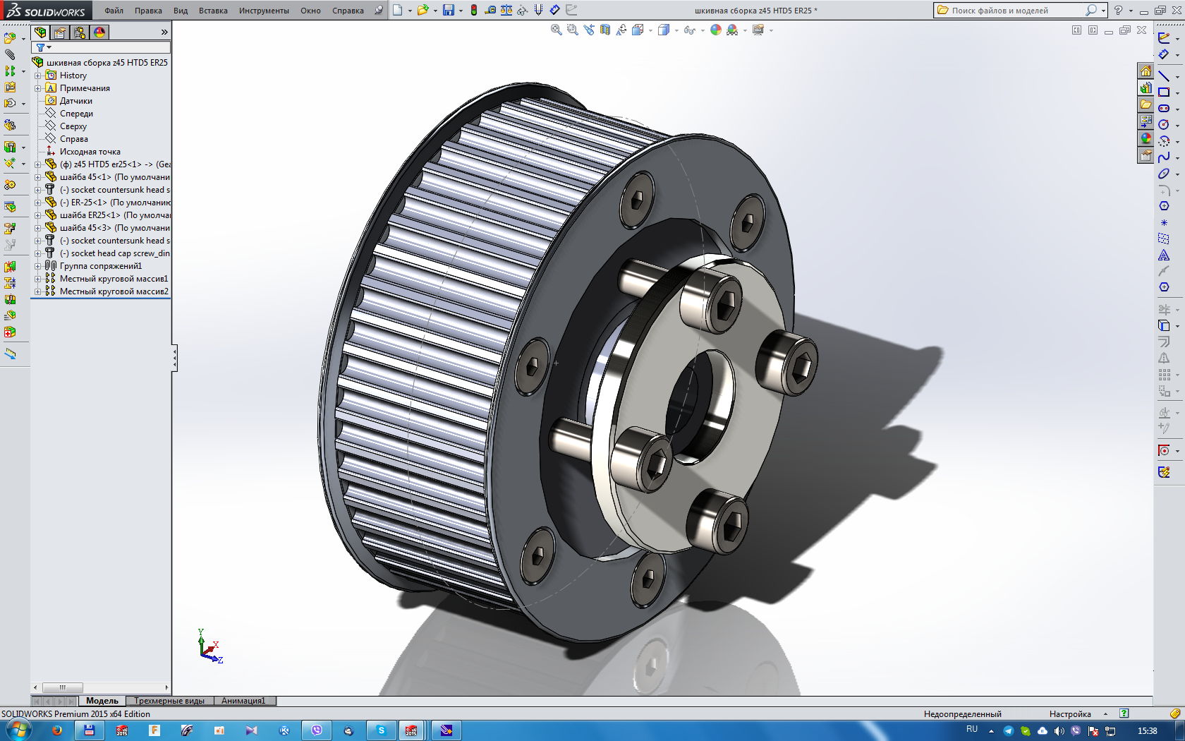

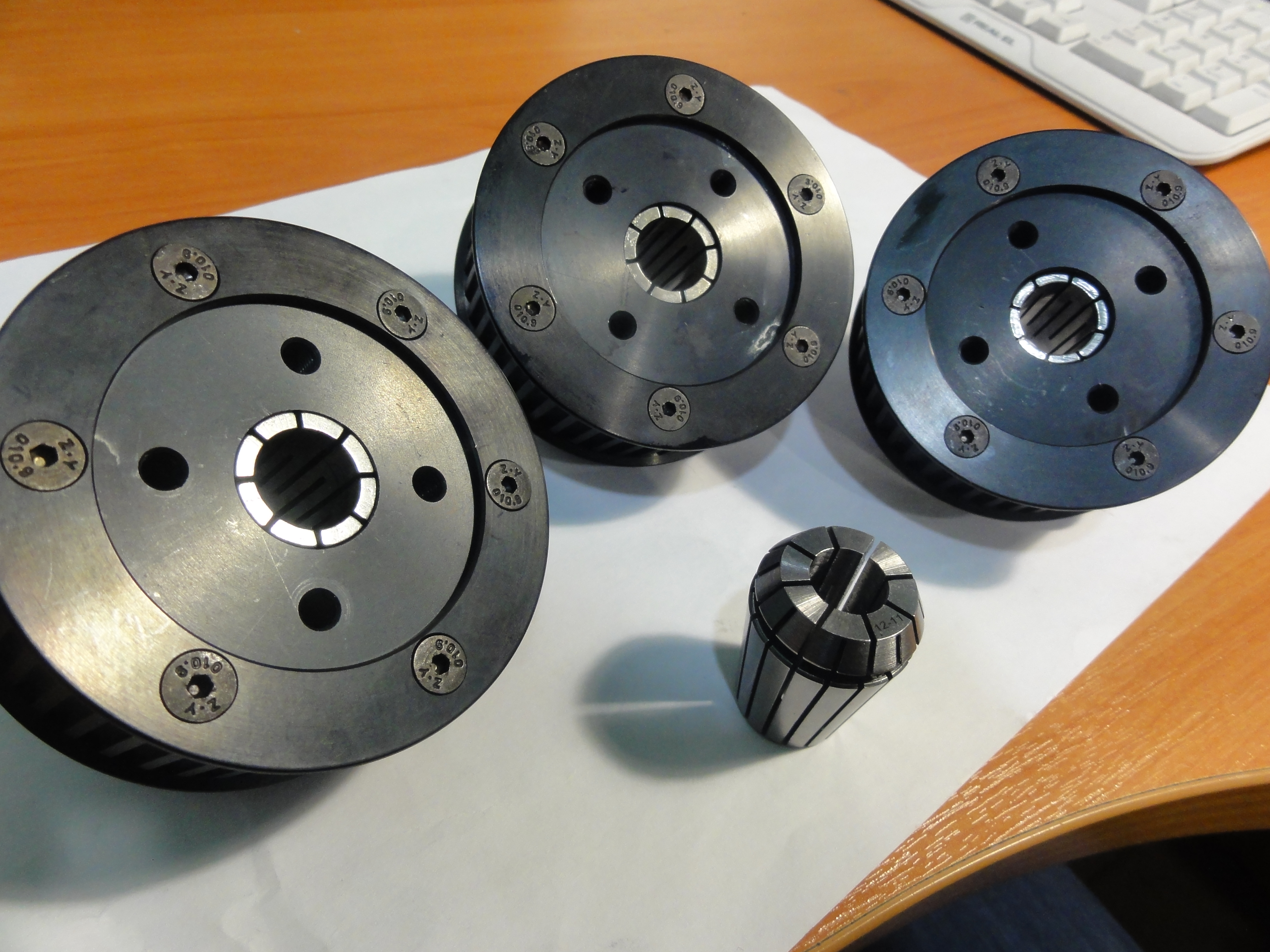

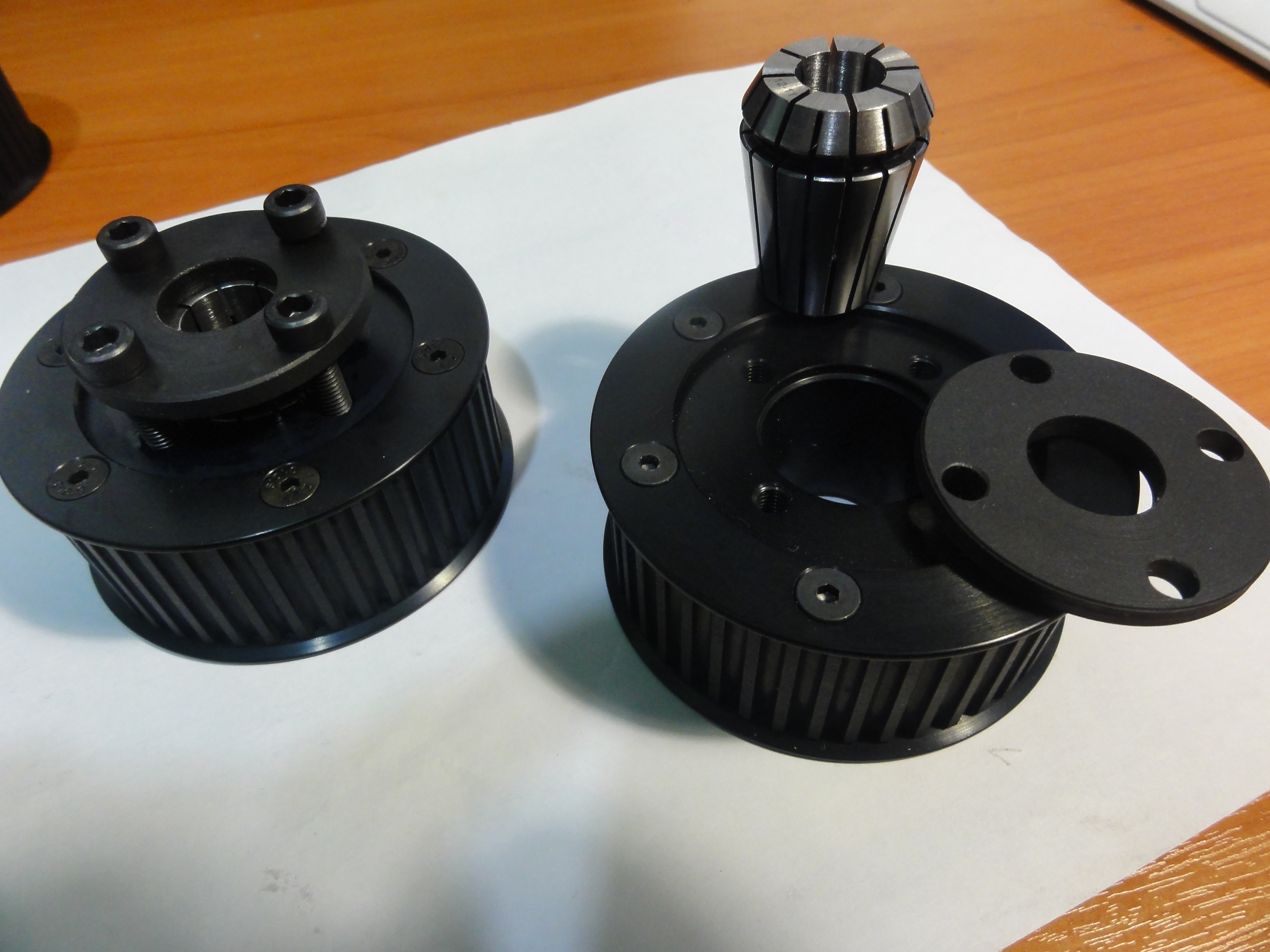

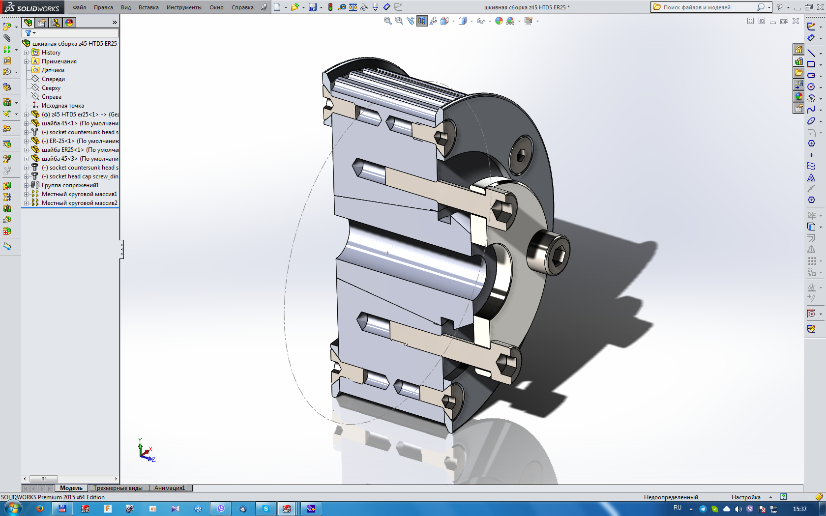

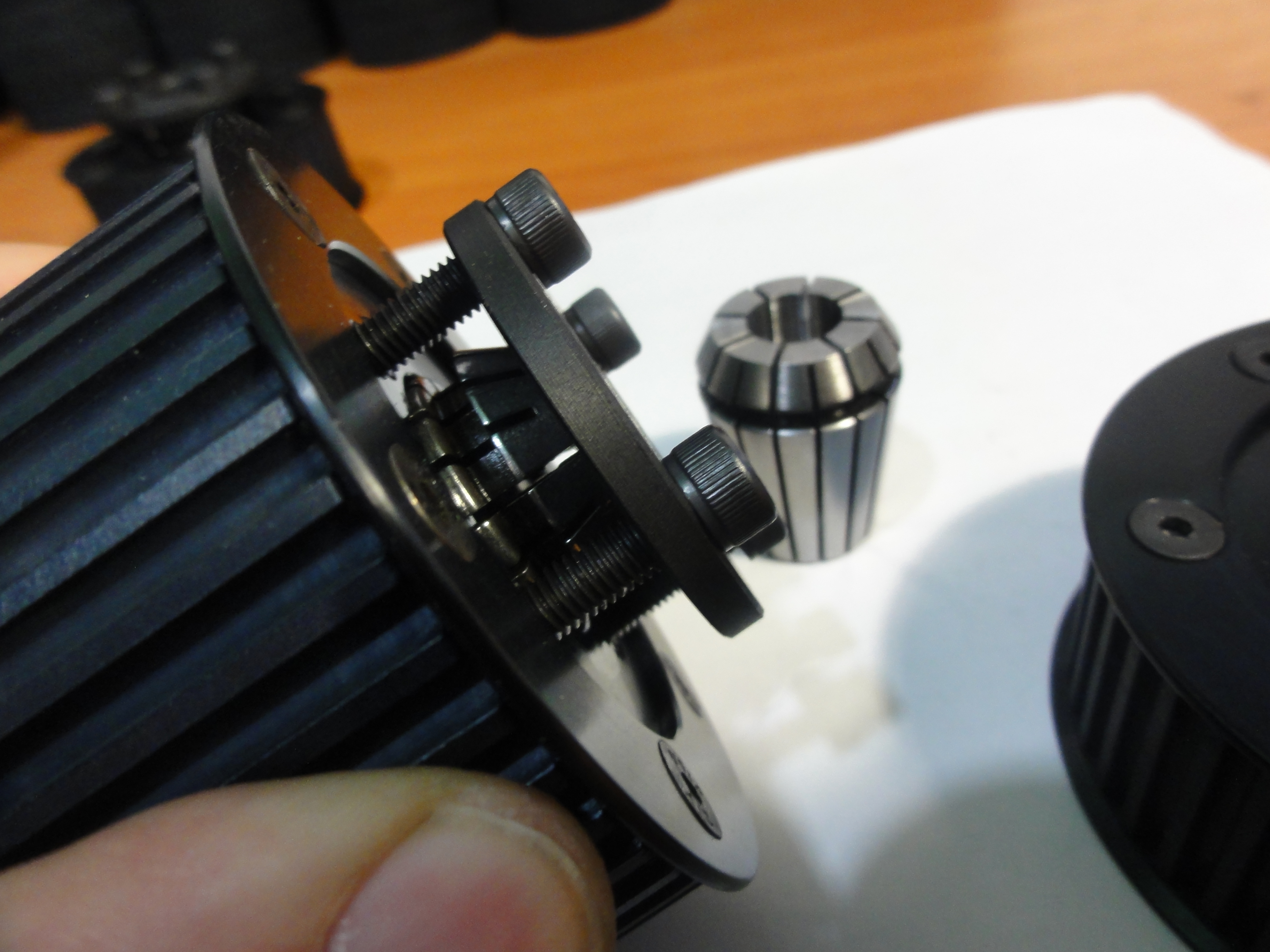

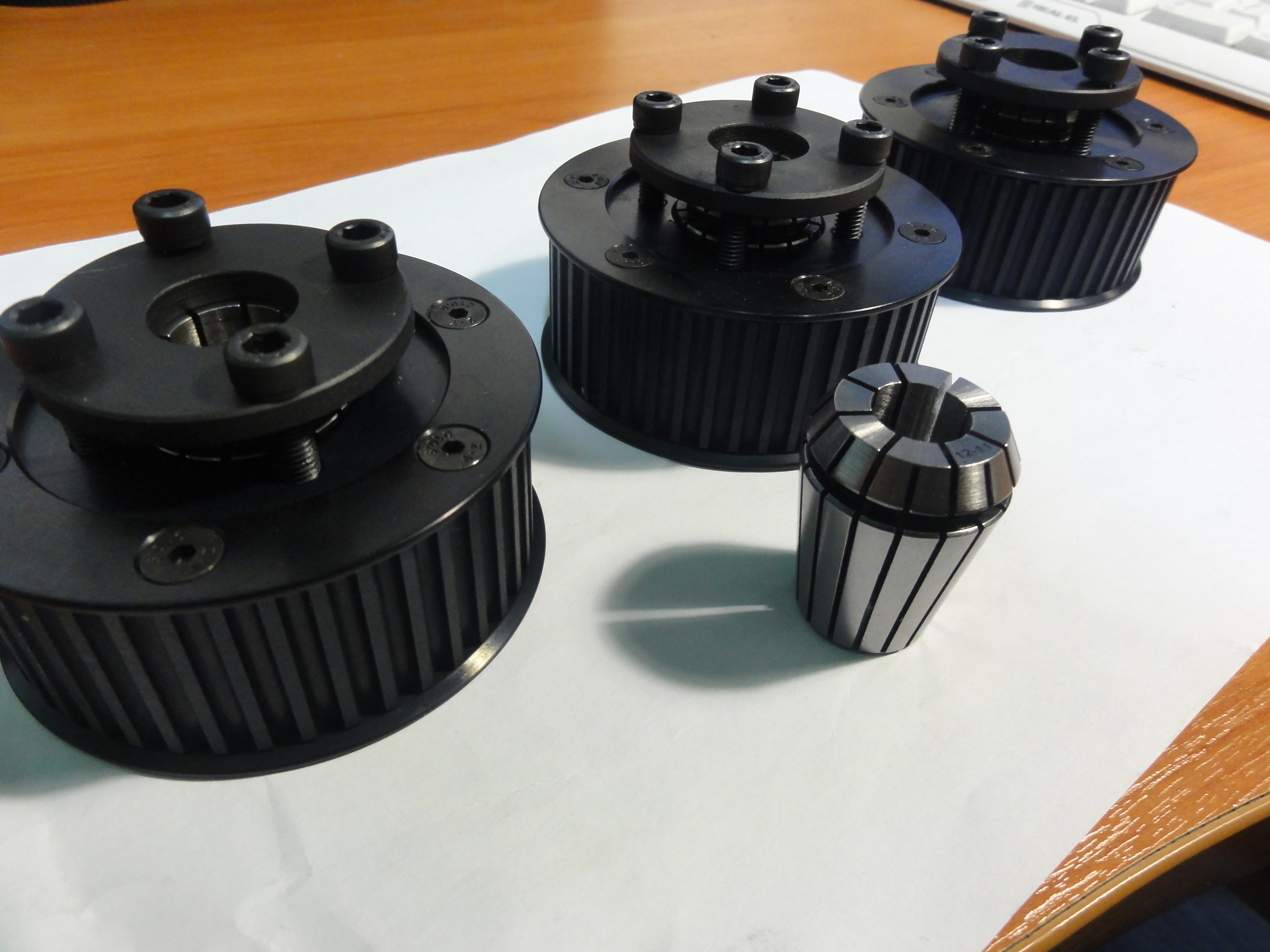

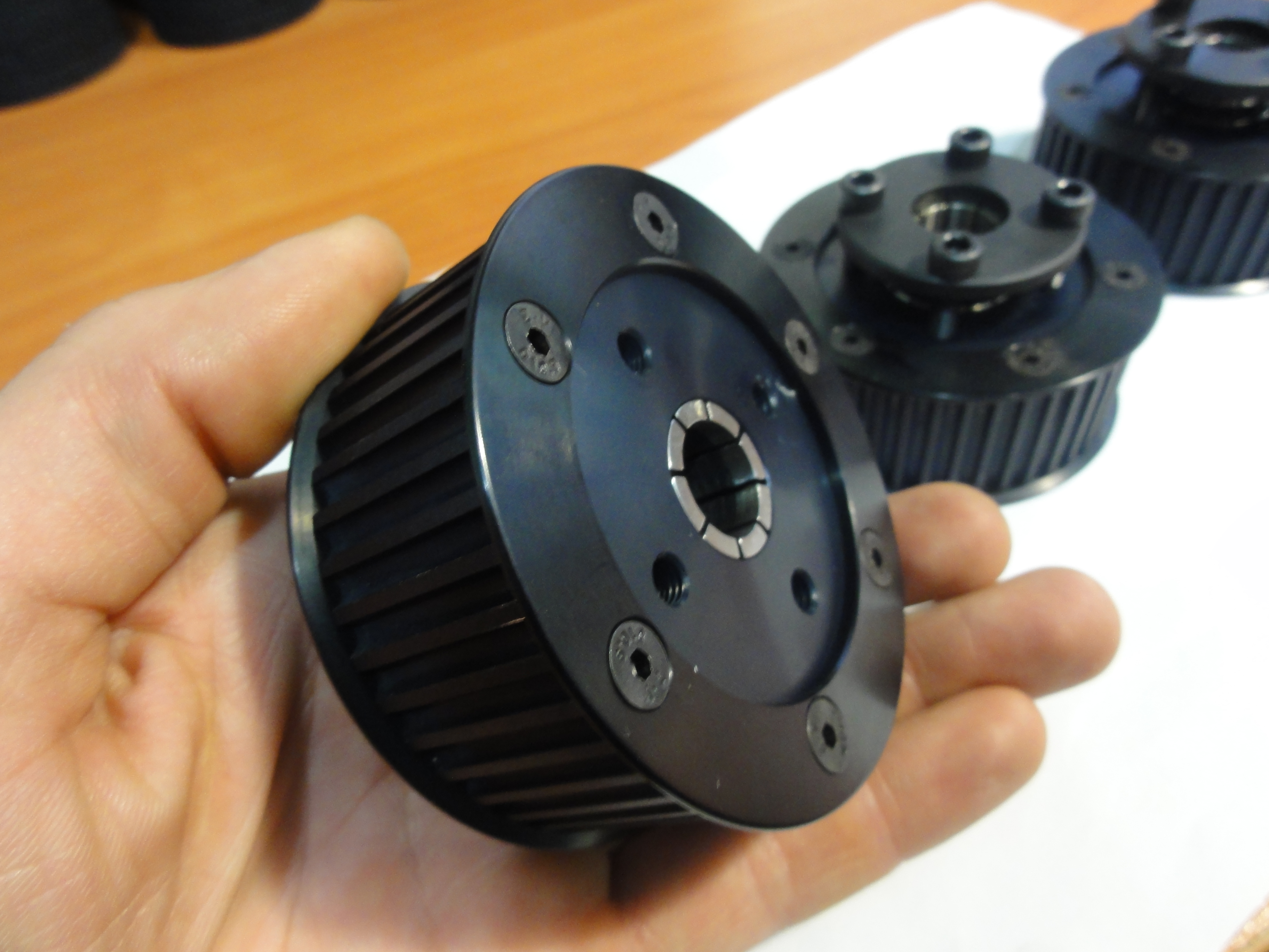

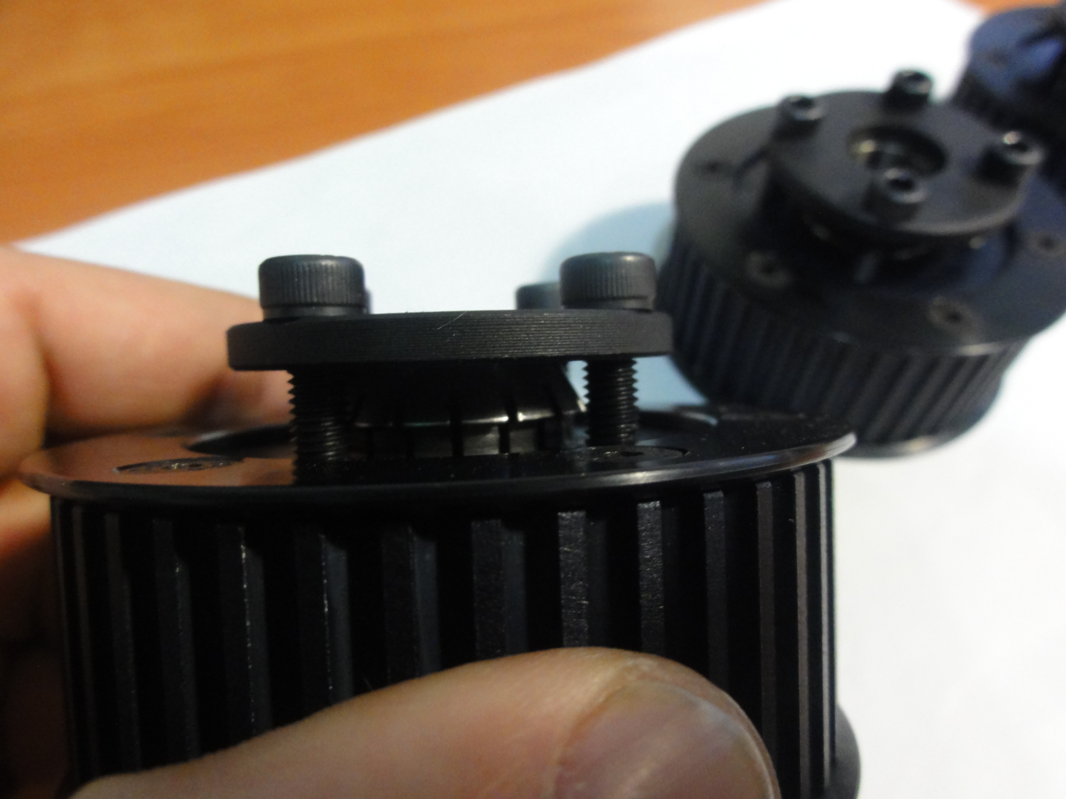

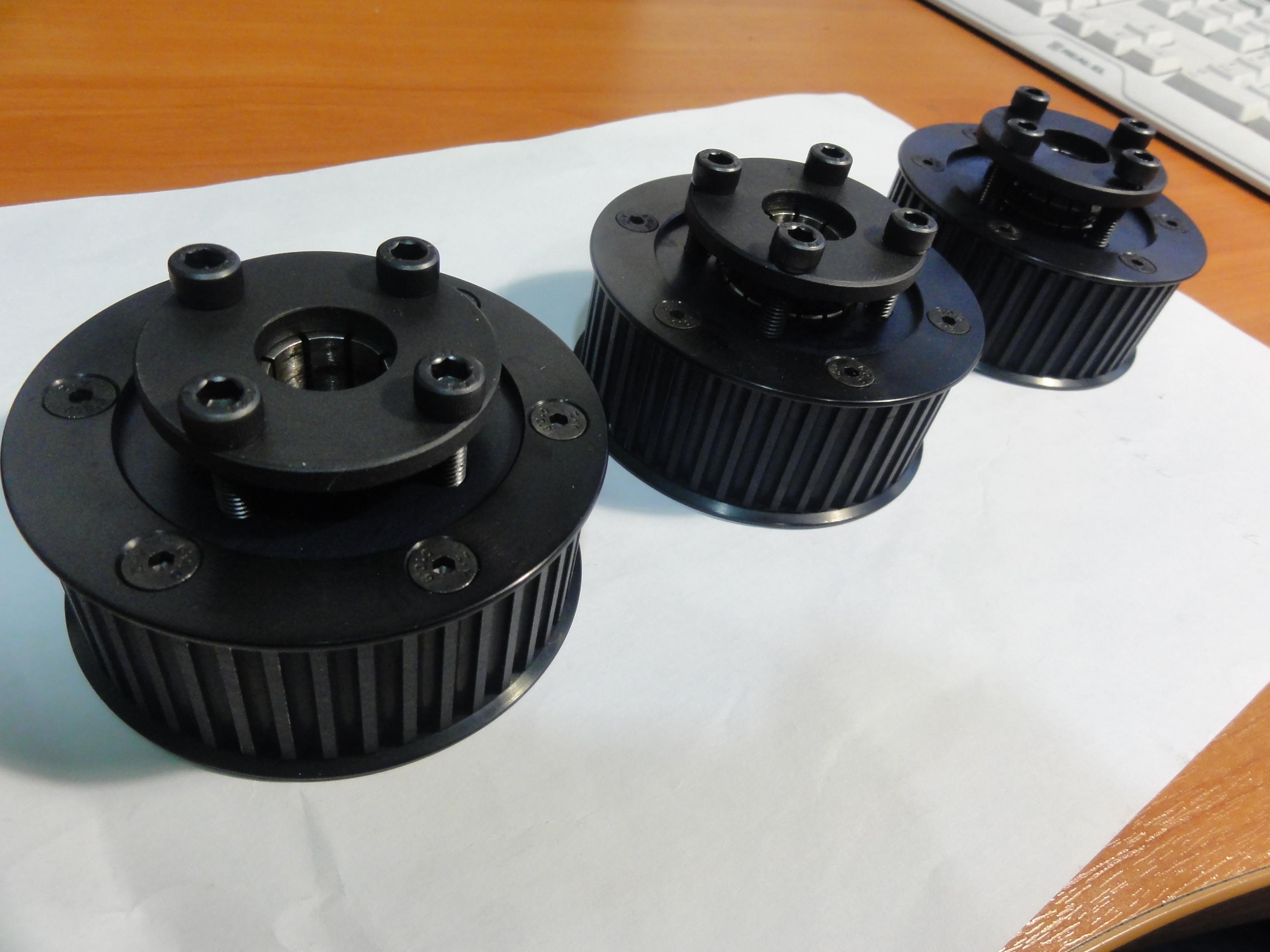

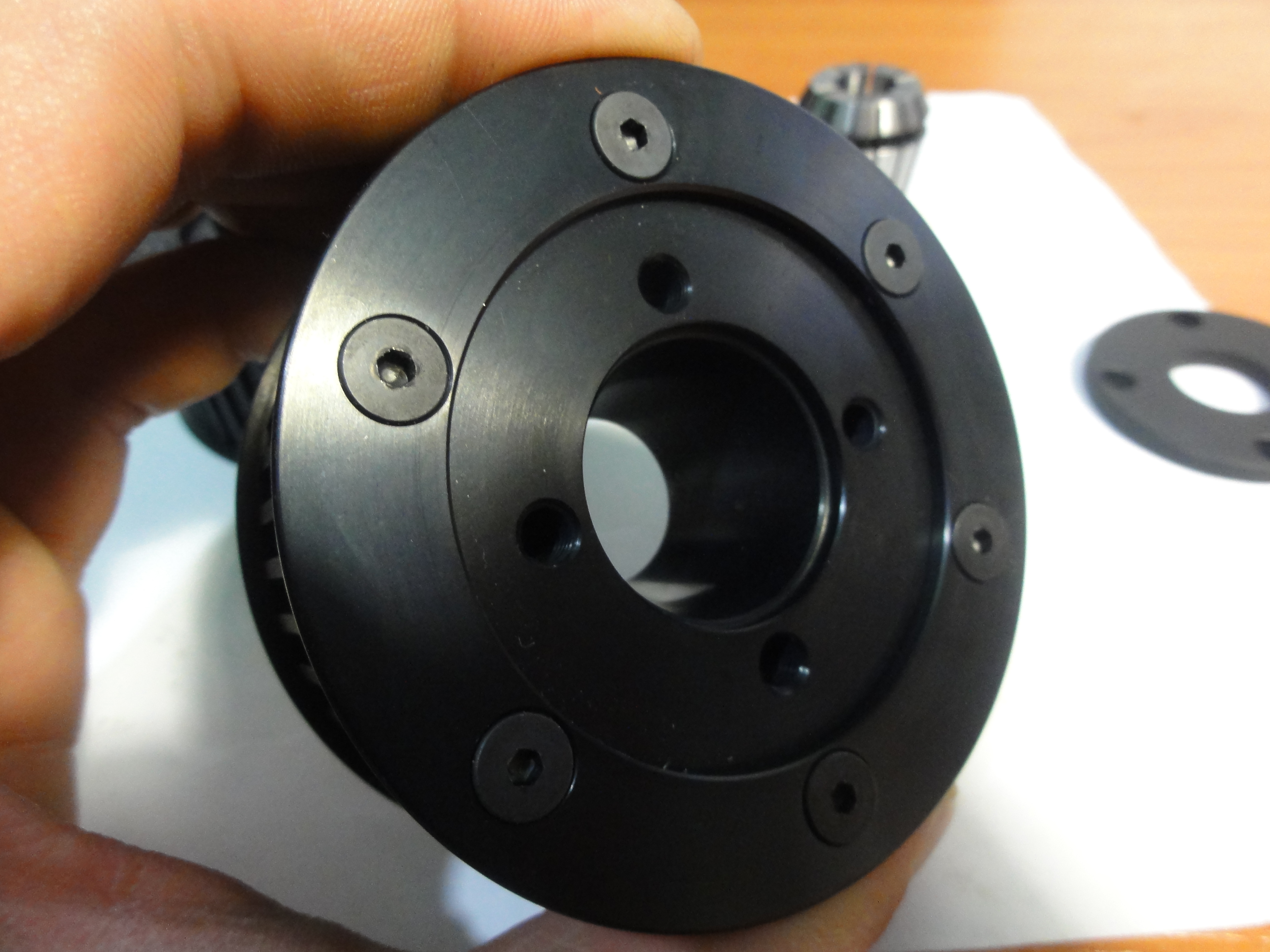

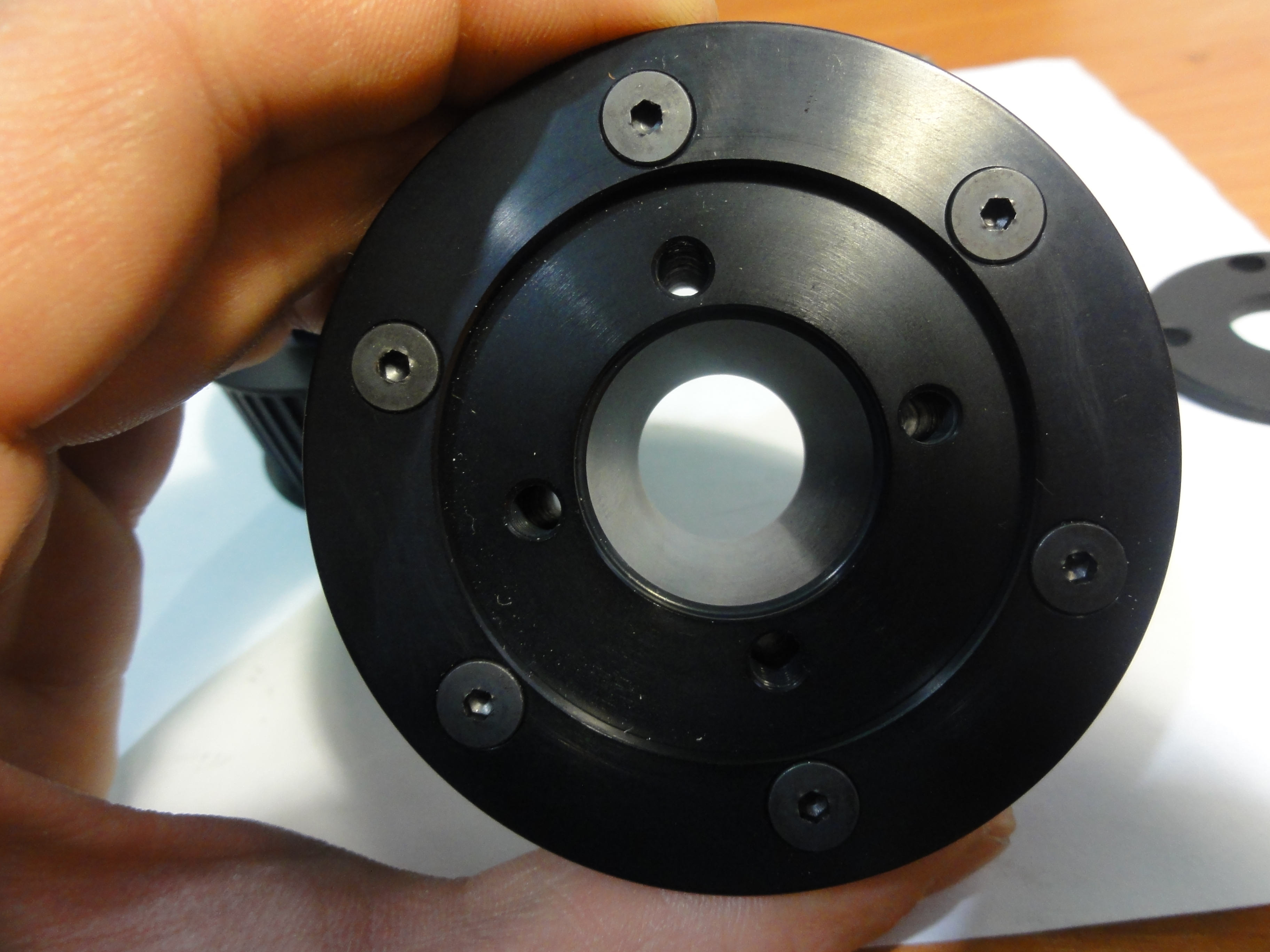

Обновление конструкции ведущего шкива.
Предыстория.
Давно хотели перейти к универсальному способу монтажа ведущего шкива на валу двигателя - слишком много времени занимает расточка под индивидуальные размеры для каждого заказчика + шпон-паз + анод + отправки - это все время, и часто немалое :cheesy: :shock: .
Изменения
Остановились на следующей конструкции - в шкиве растачиваем конус под стандартную цангу ЕR25 (зажим до 16 мм) и с торца зажимаем пластиной.
Сначала переживали чтобы не было проворота вала в цанге, думали даже рекомендовать использовать локтайт, но после "полевых" испытаний (вообще с трудом смогли снять шкив :good: :hehehe: ) решили что и на трении отлично держится. Дополнительный плюс конструкции - каждый клиент может передумать/изменить посадку, просто докупив цангу на нужный размер.
Так выглядит в модели.
1.png (4598 просмотров) <a class='original' href='./download/file.php?id=121844&mode=view' target=_blank>Загрузить оригинал (452.28 КБ)</a>
2.png (4598 просмотров) <a class='original' href='./download/file.php?id=121845&mode=view' target=_blank>Загрузить оригинал (688.28 КБ)</a>
Так выглядит в жизни (первая отгрузка гаек с новым ведущим шкивом) :D :D :D :D
DSC02317.JPG (4598 просмотров) <a class='original' href='./download/file.php?id=121846&mode=view' target=_blank>Загрузить оригинал (3.44 МБ)</a>
DSC02318.JPG (4598 просмотров) <a class='original' href='./download/file.php?id=121847&mode=view' target=_blank>Загрузить оригинал (2.96 МБ)</a>
DSC02319.JPG (4598 просмотров) <a class='original' href='./download/file.php?id=121848&mode=view' target=_blank>Загрузить оригинал (3.18 МБ)</a>
DSC02320.JPG (4598 просмотров) <a class='original' href='./download/file.php?id=121849&mode=view' target=_blank>Загрузить оригинал (3.41 МБ)</a>
DSC02321.JPG (4598 просмотров) <a class='original' href='./download/file.php?id=121850&mode=view' target=_blank>Загрузить оригинал (3.7 МБ)</a>
DSC02322.JPG (4598 просмотров) <a class='original' href='./download/file.php?id=121851&mode=view' target=_blank>Загрузить оригинал (3.46 МБ)</a>
DSC02323.JPG (4598 просмотров) <a class='original' href='./download/file.php?id=121852&mode=view' target=_blank>Загрузить оригинал (3.31 МБ)</a>
DSC02324.JPG (4598 просмотров) <a class='original' href='./download/file.php?id=121853&mode=view' target=_blank>Загрузить оригинал (3.05 МБ)</a>
DSC02325.JPG (4598 просмотров) <a class='original' href='./download/file.php?id=121854&mode=view' target=_blank>Загрузить оригинал (3.22 МБ)</a>
