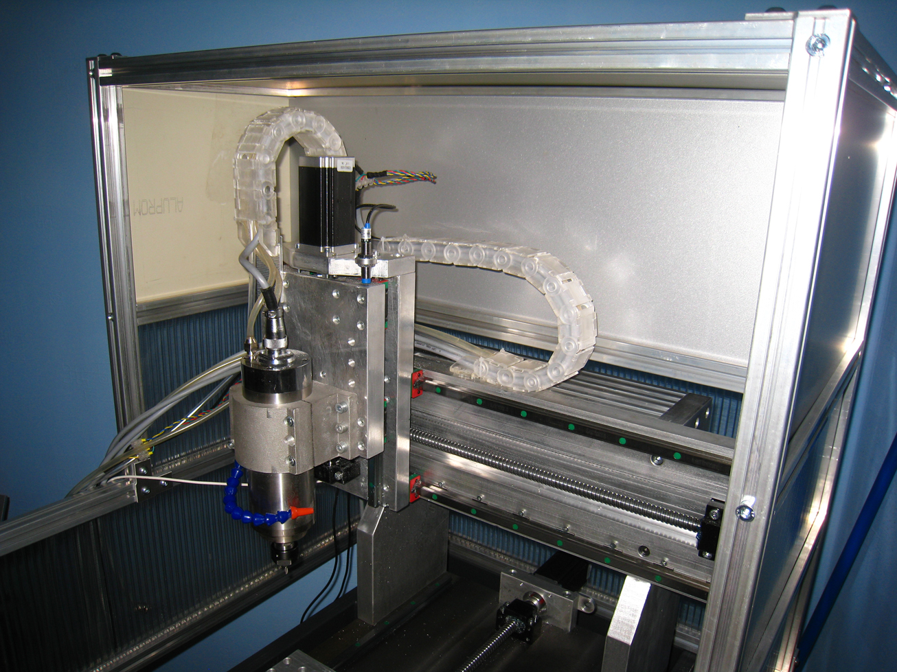

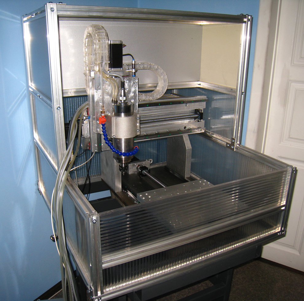

Сегодня ещё немного занимался кабиной.
IMG_7732.jpg (5695 просмотров) <a class='original' href='./download/file.php?id=34441&mode=view' target=_blank>Загрузить оригинал (877.83 КБ)</a>
IMG_7733.jpg (5695 просмотров) <a class='original' href='./download/file.php?id=34442&mode=view' target=_blank>Загрузить оригинал (1.04 МБ)</a>

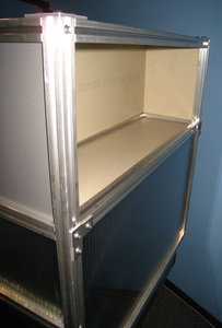

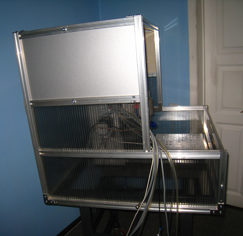

Вид сзади. Место под электронику станка. (5695 просмотров) <a class='original' href='./download/file.php?id=34443&mode=view' target=_blank>Загрузить оригинал (764.46 КБ)</a>
IMG_7739.jpg (5695 просмотров) <a class='original' href='./download/file.php?id=34444&mode=view' target=_blank>Загрузить оригинал (748.89 КБ)</a>

Зачётный коробас :good:

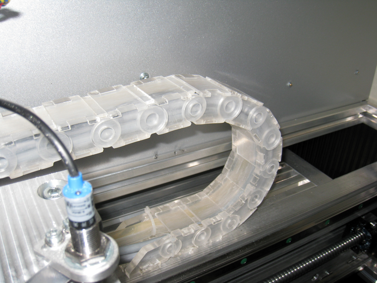

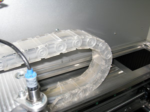

А кабель канал самодельный?
Re: Наследник китайца CNC 3040
Nick писал(а): А кабель канал самодельный?
С виду похоже, что самодельный из оргстекла чтоли :think:
Да самодельный. Были остатки акрила 8 мм и желание что то сделать.

Дрюня писал(а):Были остатки акрила 8 мм и желание что то сделать.
Покажи поближе кабель-канал, а то отсюда не видно, в смысле фотку покрупней :hehehe:

Predator писал(а):Покажи поближе кабель-канал, а то отсюда не видно, в смысле фотку покрупней :hehehe:
Внутри засыпана детская присыпка, чтобы кабели не слипались и акрил не скрипел.
"Рецепт": акрил + лазер + фрезер + дихлорэтан.
IMG_7785.JPG (5568 просмотров) <a class='original' href='./download/file.php?id=34570&mode=view' target=_blank>Загрузить оригинал (863.35 КБ)</a>

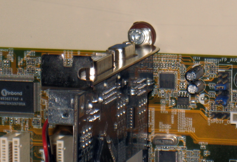

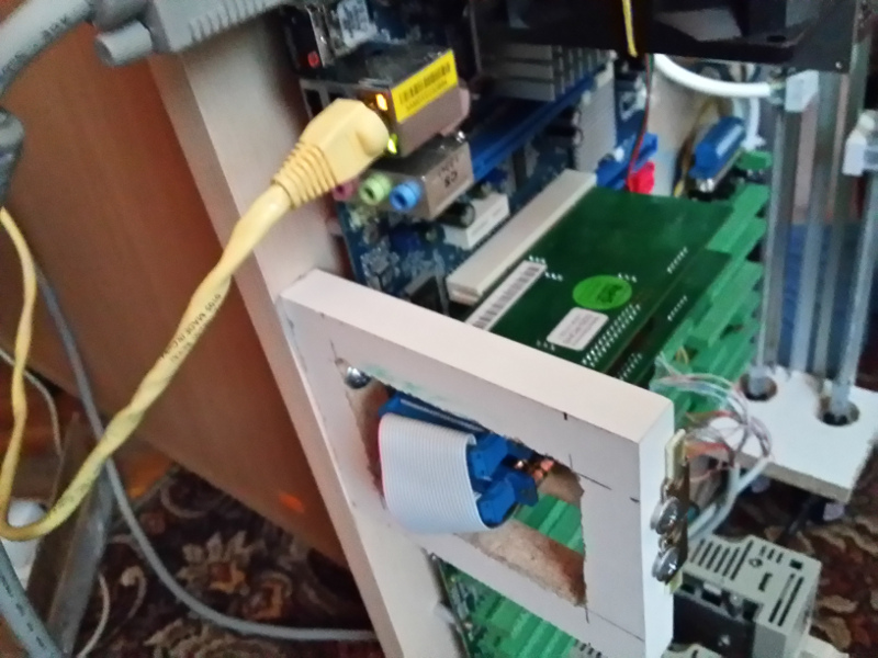

Собираю электронику в новый шкаф.
IMG_7753.JPG (5564 просмотра) <a class='original' href='./download/file.php?id=34571&mode=view' target=_blank>Загрузить оригинал (1.07 МБ)</a>
Внутри места больше чем было раньше в двух системных блоках, а всё равно голову ломаю как лучше сделать...
Как надёжнее закрепить видеокарту на материнской плате? Мне кроме клеевого пистолета ничего в голову не приходит.
Есть возможность подключить ШД кабелем прямо к драйверам, выбросить из цепи уже распаянные 16 мм разъёмы - стоит это делать или нет как думаете?

Надеюсь по фоткам понятно:

Спасибо. По фоткам понятно, только у меня видеокарта не выходит за пределы материнской платы, разве что попробовать рамку через всю плату пустить :thinking:
Вместо отсутствующего Г-образного уголка сделать L-образный. Закрепить на основании.

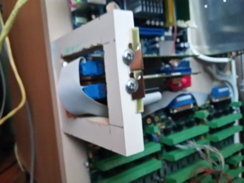

Спасибо, натолкнули на мысль :beer_blow:
Подогнул и просверлил заводскую металлическую планку от видеокарты и прикрутил её к общей основе.

Задняя часть в/карты никак не фиксируется? Штатная защелка на AGP-слоте есть?

Сообщение Дрюня »
Да, там защёлка присутствует. Теперь всё гут!
