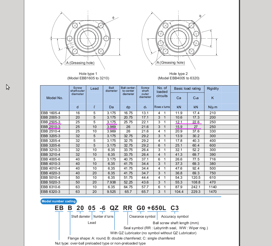

Lexxa писал(а):ШВП с большим шагом дают лишь большую скорость, но никак не усилие. Усилие на них как раз-таки меньше.
Я это писал исходя из того, что при шаге 5мм нельзя поставить шар больше 3,175мм, на большем шаге можно поставить большие шарики, а на них нагрузочная способность больше. Естественно двигатель нужен будет по сильнее.

самая нагруженная ось на порталке - ось икс, поэтому пока не купил швп еще одну, то присмотрись к швп помощьнее ибо таскать две тонны на швп 32... - ниточка.
