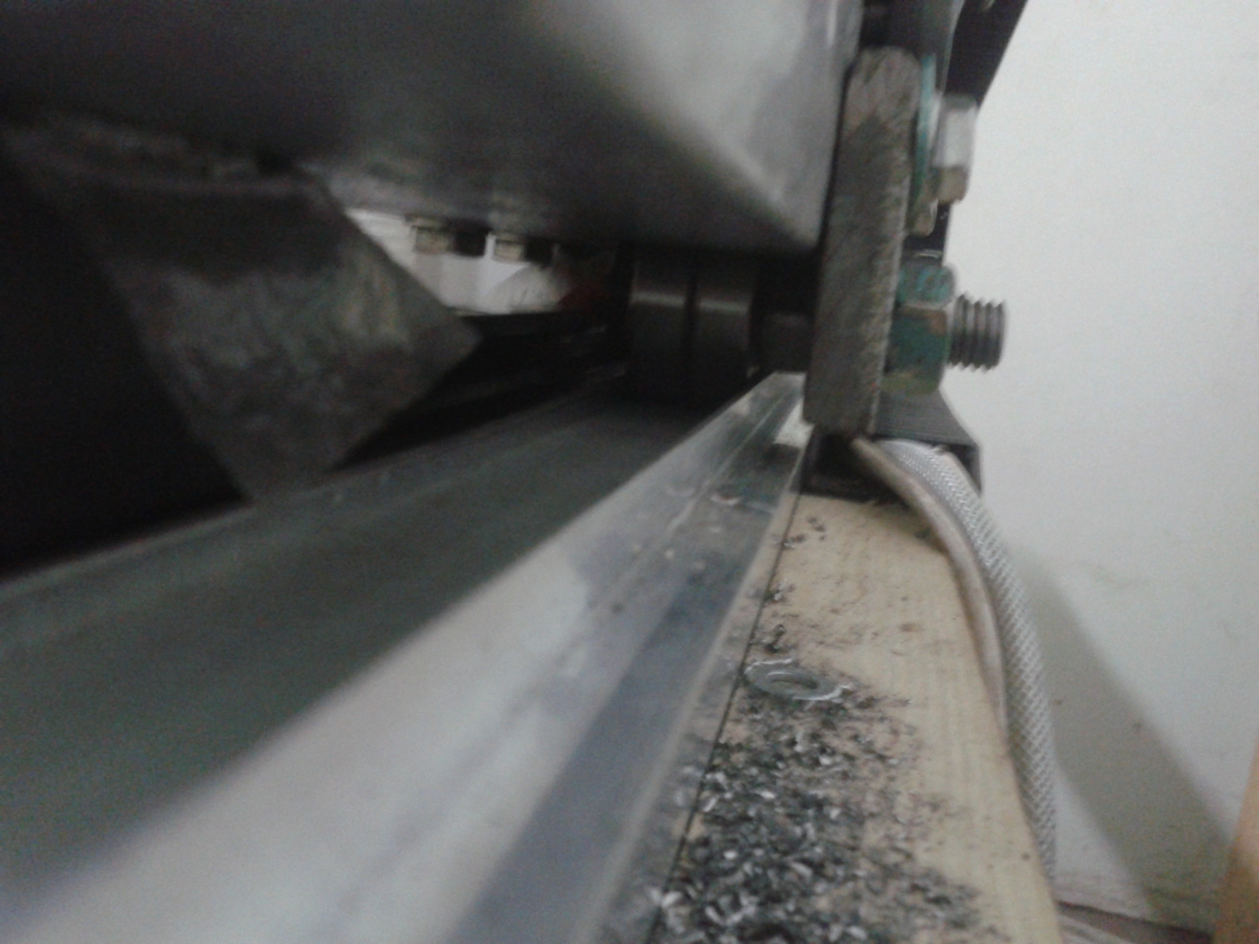

Re: Проект станка 2.2kW 2000х1000х100мм 4axis
Добавлено: 23 июн 2014, 15:39
Kulibin74
Доделал привод по Y. Пока с механикой закончено, потом будет 4я ось.
20140623_160655.jpg (3319 просмотров) <a class='original' href='./download/file.php?id=29942&mode=view' target=_blank>Загрузить оригинал (1.18 МБ)</a>
20140623_160639.jpg (3319 просмотров) <a class='original' href='./download/file.php?id=29943&mode=view' target=_blank>Загрузить оригинал (1.08 МБ)</a>
немного видео, легко вращается пальцем http://www.youtube.com/watch?v=q8PLTOoO ... e=youtu.be

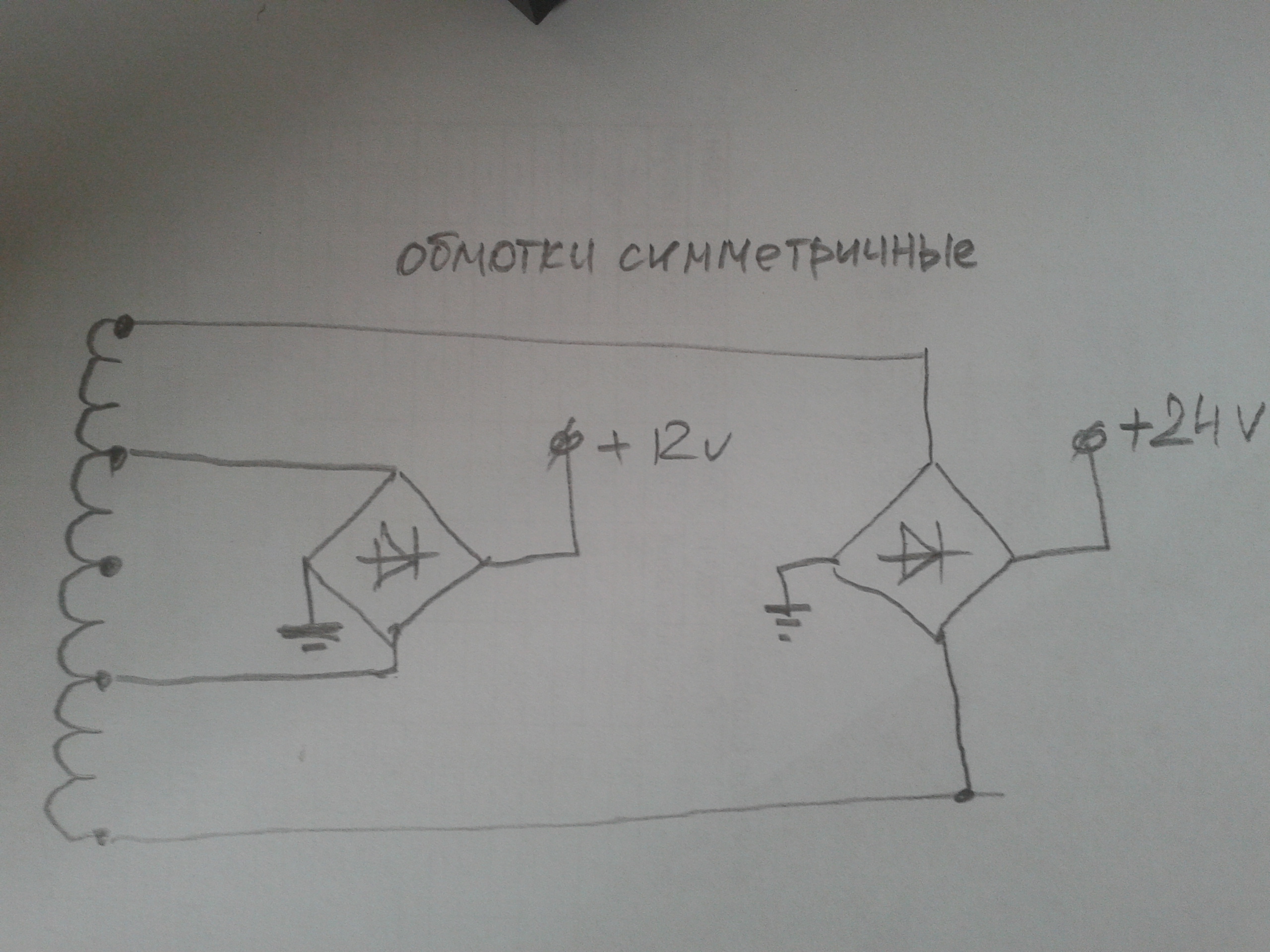

Добавлено: 24 июн 2014, 09:36
Kulibin74
правильная схема? могу я обьединить минусовые концы диодных мостов?
20140624_103330.jpg (3228 просмотров) <a class='original' href='./download/file.php?id=30006&mode=view' target=_blank>Загрузить оригинал (1.15 МБ)</a>
Добавлено: 24 июн 2014, 10:25
arti
Нет.
Добавлено: 24 июн 2014, 10:40
Хотя, если достигаемой целью является вывод из строя диодов, то правильная. ;)
