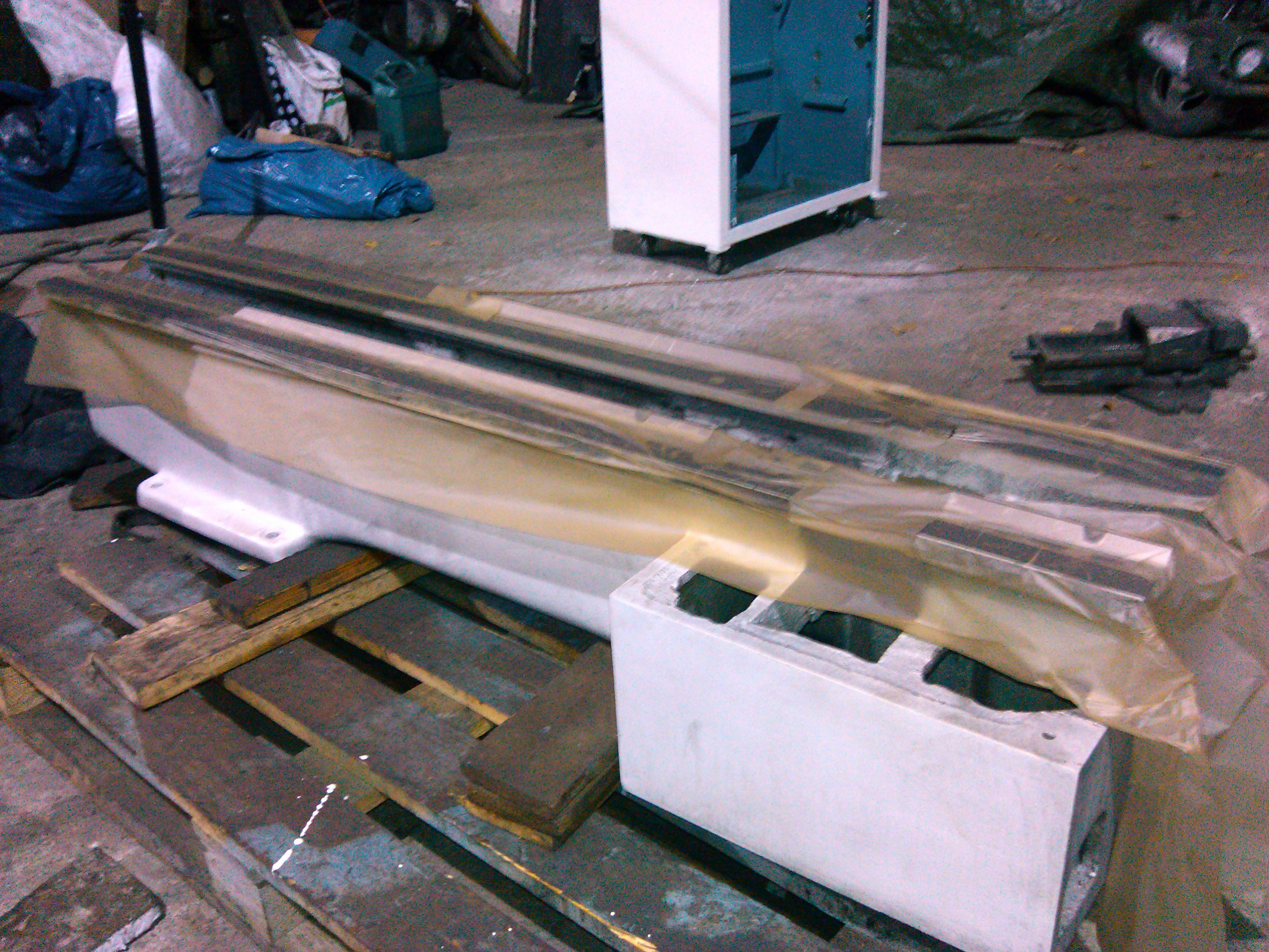

Станина хочет домой :)
IMG_20131025_213124.jpg (4679 просмотров) <a class='original' href='./download/file.php?id=20180&mode=view' target=_blank>Загрузить оригинал (2.14 МБ)</a>
Re: Токарный Иж 1И611П
Очень хочет :)
Надеюсь завтра заберем

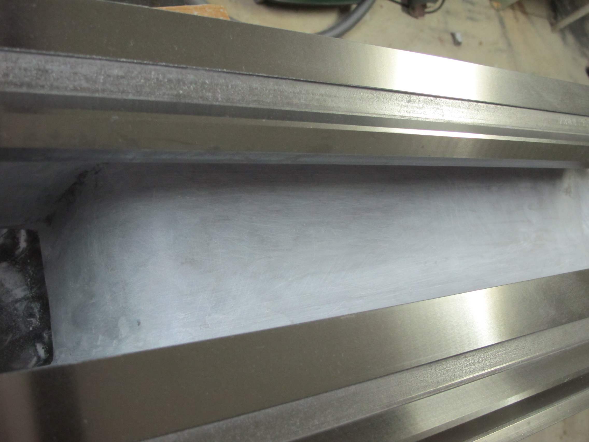

Привезли станину домой
Затащили в подвал, оттерли от сожи
Красить будем дома, на улице уже не вариант
С виду прошлифовано капитально :good:
Шлифовали все направляющие сверху и снизу, посадочное место под коробку подач и винты, под рейку и посадочные плоскости снизу, на которые станина встает на тумбу
Это была самая ответственная часть работы, теперь можно выдохнуть :)
Скоро займемся вытяжкой, что бы не провонять весь дом :)

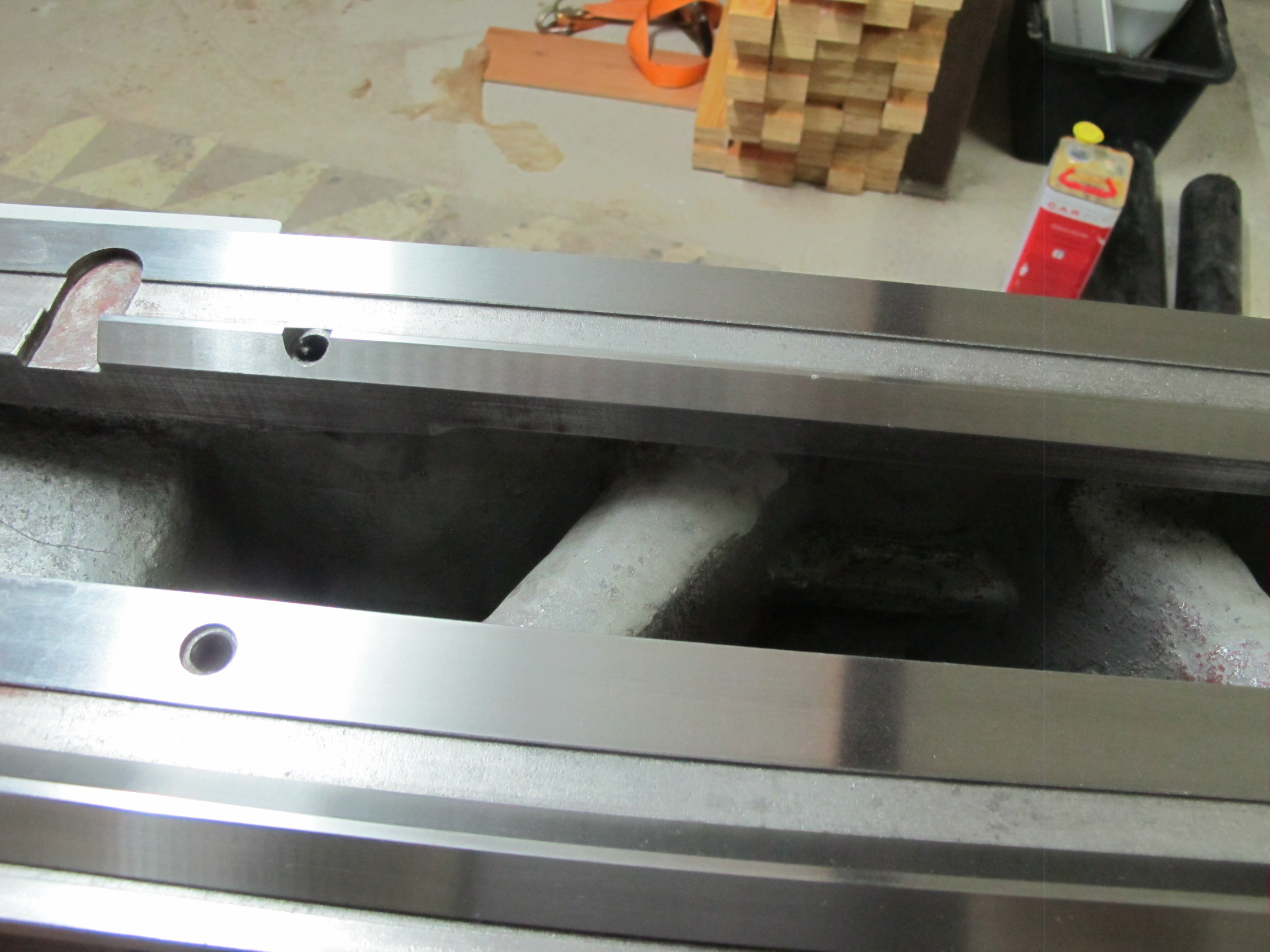

Основание на своем законном месте :)
Сделал одну фотку направляющих и телефон сел
IMG_0064[1].JPG (4549 просмотров) <a class='original' href='./download/file.php?id=20215&mode=view' target=_blank>Загрузить оригинал (864.75 КБ)</a>
IMG_0065[1].JPG (4549 просмотров) <a class='original' href='./download/file.php?id=20216&mode=view' target=_blank>Загрузить оригинал (720.41 КБ)</a>
Сообщение ukr-sasha »

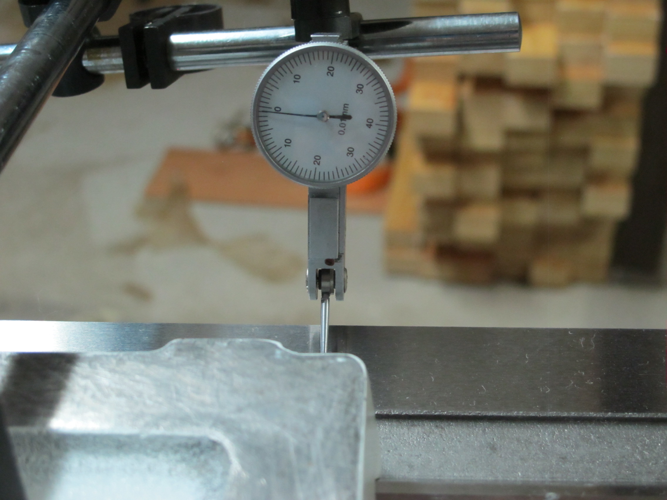

Это кажется или на направляющих есть волнистость?
Интересный момент, глазом их не видно, а фотик видит :)
Возможно из за света
Скоро поставлю индикатор , возможно даже микронный и прогоню по направляющим
Тогда можно будет оценить глубину ступени, если она там имеется

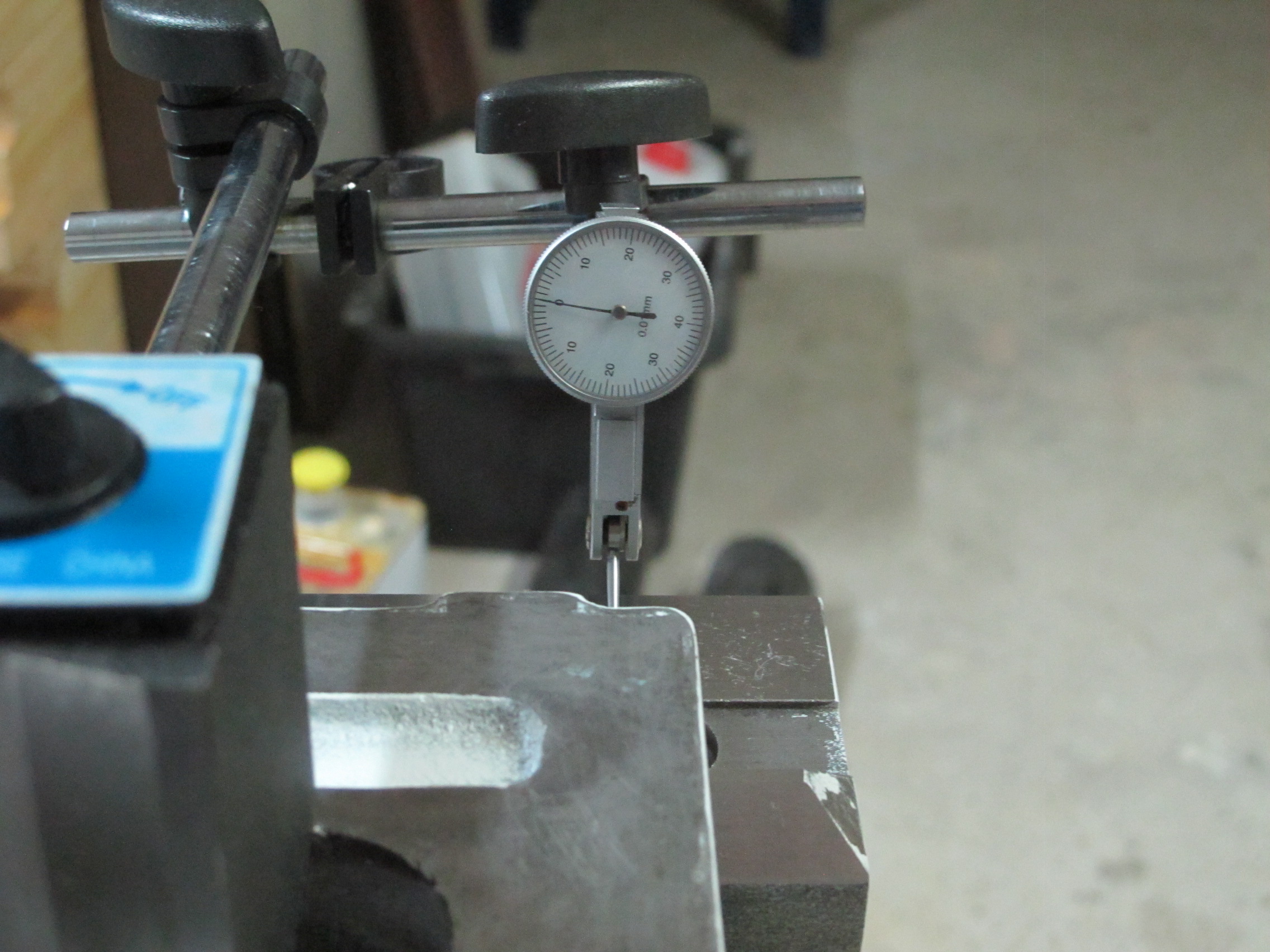

Прогнал индиктором, соточный индикатор не видит ступенек :)
На весь ход разница в 0.01 сотку, очень крутааа
правый край (4470 просмотров) <a class='original' href='./download/file.php?id=20245&mode=view' target=_blank>Загрузить оригинал (819.29 КБ)</a>
правый край
левый край (4470 просмотров) <a class='original' href='./download/file.php?id=20246&mode=view' target=_blank>Загрузить оригинал (673.54 КБ)</a>
левый край
aegis
Сообщения: 3115
Репутация: 1810
Настоящее имя: Михайло
Сообщение aegis »
nik1, микронным надо гонять такие вещи. меритель должен быть минимум в 6 раз точнее измеряемого параметра - так в метрологии принято
нікому нічого не нав'язую.
Я могу прогнать и микронным, тока что от этого изменится?
Если станина гуляет в пределах сотки на всю длину, то этого выше крыши по точности
А что бы померить микронным, то сперва надо пришабрить платформу бабки , что бы сделать плотный контакт
Это если пробовать замерить очень точно
Но это уже сделаю , когда станина встанет на основание
aegis
Сообщения: 3115
Репутация: 1810
Сообщение aegis »
nik1, ничего не изменится. просто рассказываю чем правильно мерить
Миш, если мне надо померить натяг подшипника, то применю микронный индикатор
Но если меня устраивает соточная погрешность, то смысл применять микронный индикатор?
Ну покажет он отклонения в пределах этой сотки, какая от этого практическая польза?
Я как бэ не пойму зачем это применять применительно к станине? , где не требуется микронная точность?
aegis
Сообщения: 3115
Репутация: 1810
Сообщение aegis »
nik1, вопрос не в погрешности индикатора. а в том, что с ценой деления сотки можно измерять лишь 6-соточный допуск, микронным - 6микронный и т.п. во всяком случае так метрологи на заводе говорят, ссылаясь на какой-то ГОСТ и т.п.
ну и что что на картинке рябь показывает. если индикатор не шевелится значит все пучком. я бы считал что то маслянные каналы
aegis писал(а):ценой деления сотки можно измерять лишь 6-соточный допуск
ключевое слово - измерять. В данном случае индикатор используется не для измерения, а только для обнаружения отклонения.

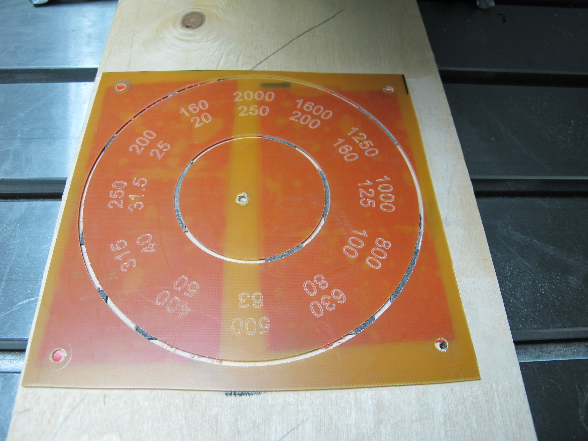

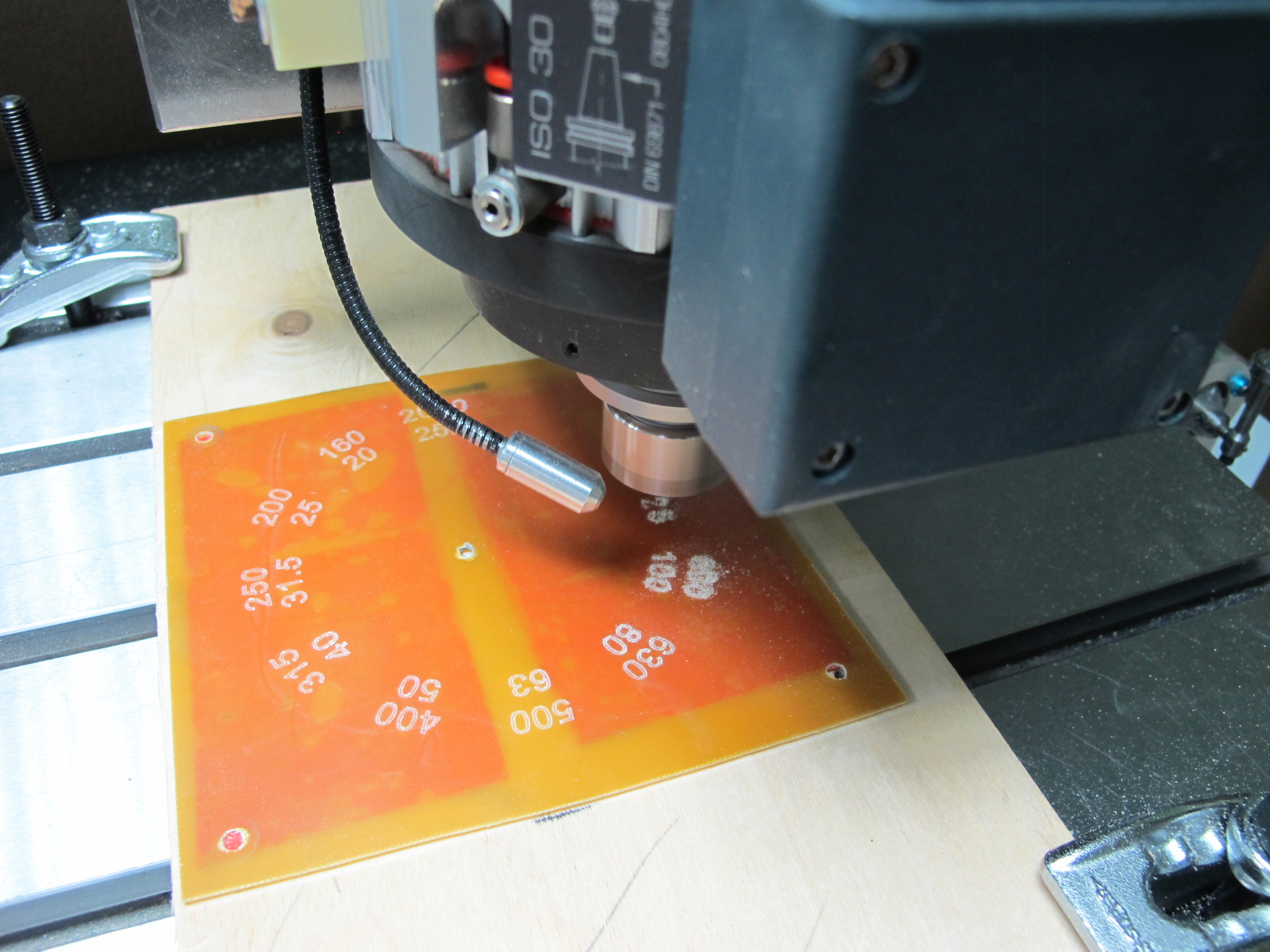

Шпаклюем станину изнутри, что бы было красиво как на буржуйских станках
Решили сделать новый штурвал преселектора, начали с циферблата
IMG_0005[1].JPG (4250 просмотров) <a class='original' href='./download/file.php?id=20433&mode=view' target=_blank>Загрузить оригинал (672.89 КБ)</a>
в процессе гравировки (4250 просмотров) <a class='original' href='./download/file.php?id=20434&mode=view' target=_blank>Загрузить оригинал (794.13 КБ)</a>
уже готовый диск, осталось покрасить (4250 просмотров) <a class='original' href='./download/file.php?id=20435&mode=view' target=_blank>Загрузить оригинал (845.64 КБ)</a>
