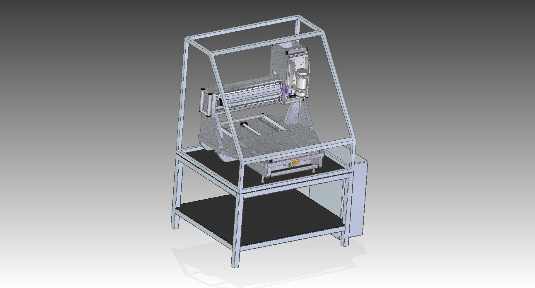

задумался насчет кенгурятника. думаю из чего можно зделать чтоб на скошеной части дверка открывалась вверх либо сдвигалась вверх. витринный профиль кажется хлипковатым думаю может заказать в конторе где пластиковые окна делают.

frezeryga, думаю что лучше вверх - если потолок позволяет естественно
нікому нічого не нав'язую.
Re: чпу фрезер 600х400 по металлу
съемной делать.
aftaev писал(а):съемной делать.
На магнитах. :)
UAVpilot писал(а):На магнитах.
на дверных электромагнитах. Как станок отработал, дверцу можно открыть ;)
frezeryga писал(а):задумался насчет кенгурятника. думаю из чего можно зделать чтоб на скошеной части дверка открывалась вверх либо сдвигалась вверх. витринный профиль кажется хлипковатым думаю может заказать в конторе где пластиковые окна делают
А почему не хочешь сварить. скажем из 20х20?
Открыватся должна вверх. Варить нехочу для меня это геморой и всеравно сварят криво. Никаких защит и блокировок небудет это защита от разлета стружки по комнате и она никаким образом недолжна помешать сунуть пальцы под фрезу всем желающим.

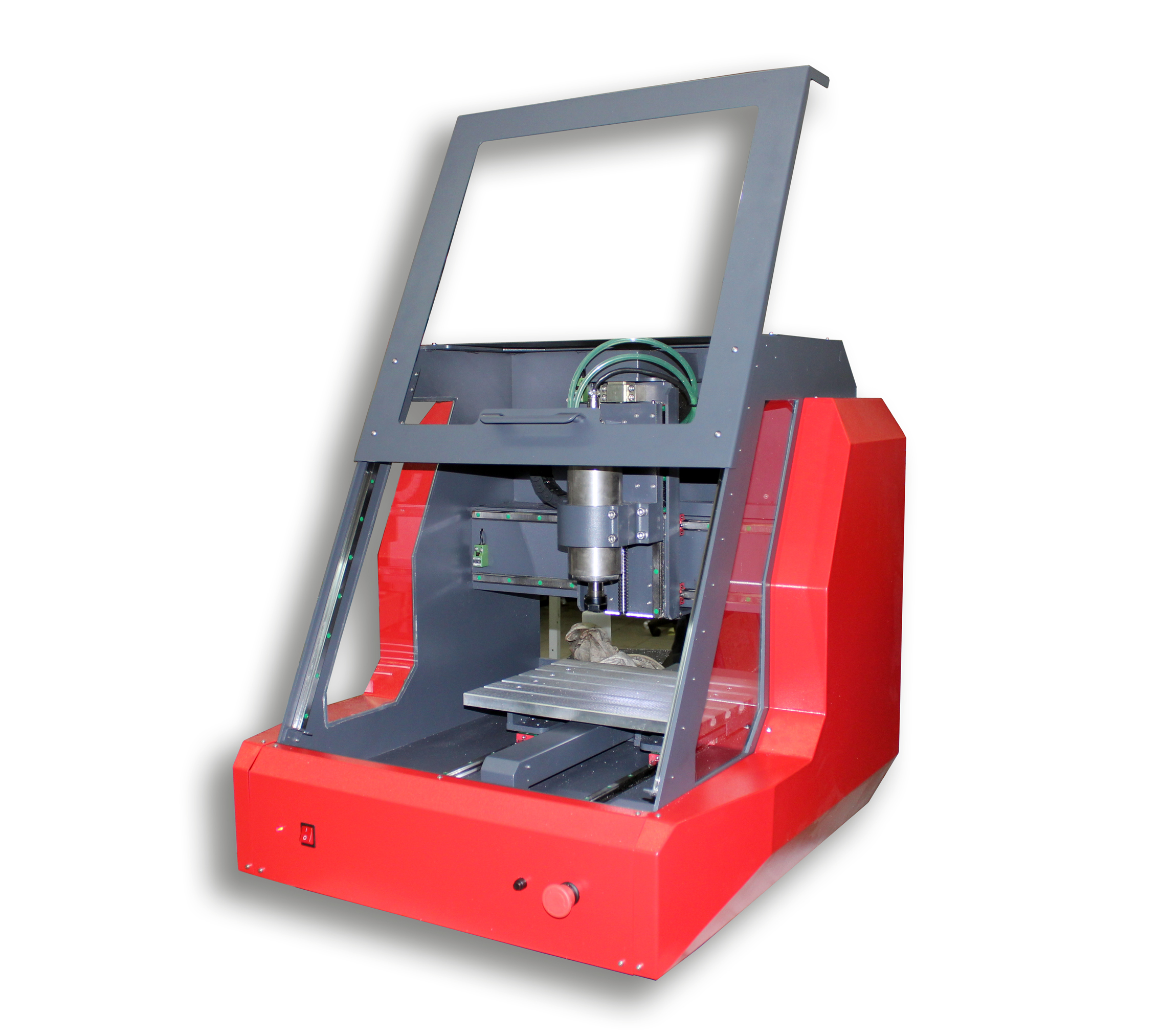

frezeryga писал(а):думаю из чего можно зделать чтоб на скошеной части дверка открывалась вверх либо сдвигалась вверх.
Не самый дешевый, но хороший вариант, если есть пара рельс и несколько кареток :D
4030PS_photo4.jpg (4069 просмотров) <a class='original' href='./download/file.php?id=30871&mode=view' target=_blank>Загрузить оригинал (1.19 МБ)</a>
aegis
Сообщения: 3115
Репутация: 1810
Настоящее имя: Михайло
Сообщение aegis »
причем достаточно валов на опоре 12го размера
Для такой штуки можно взять телескопические мебельные направляшки ;)

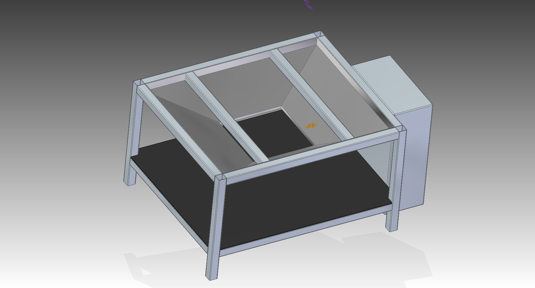

Такая защита явно не для обработки люминя, упаришься выгребать :freak:
Надо делать снизу дырку , под станком , что бы стружка падала вниз
действительно подумал хорошенько и решил зделать корыто пока станок недоконца собран. нарисовал корыто делать планирую из нержи 1.5мм на заклепках. и длинну шпилек на которых стоит станок можно будет сильно укоротить так как под станком образуется пространство.
555.jpg (3844 просмотра) <a class='original' href='./download/file.php?id=31142&mode=view' target=_blank>Загрузить оригинал (155.98 КБ)</a>
Во, я себе так же хочу
Тока выход для стружки сбоку стола
под дырку просто поставлю ящик под стружку. да и слив сожа тож можно будет организовать если вдруг надумаю использовать.
А как ты хошь опустить ниже станок, если защита должна снизу проходить?
Сейчас он стоит высоко для того чтоб под ним шланг пылесоса пролез. А в таком варианте стружка падает вниз и пылесосить там нечего и можно станок опуститьпониже.

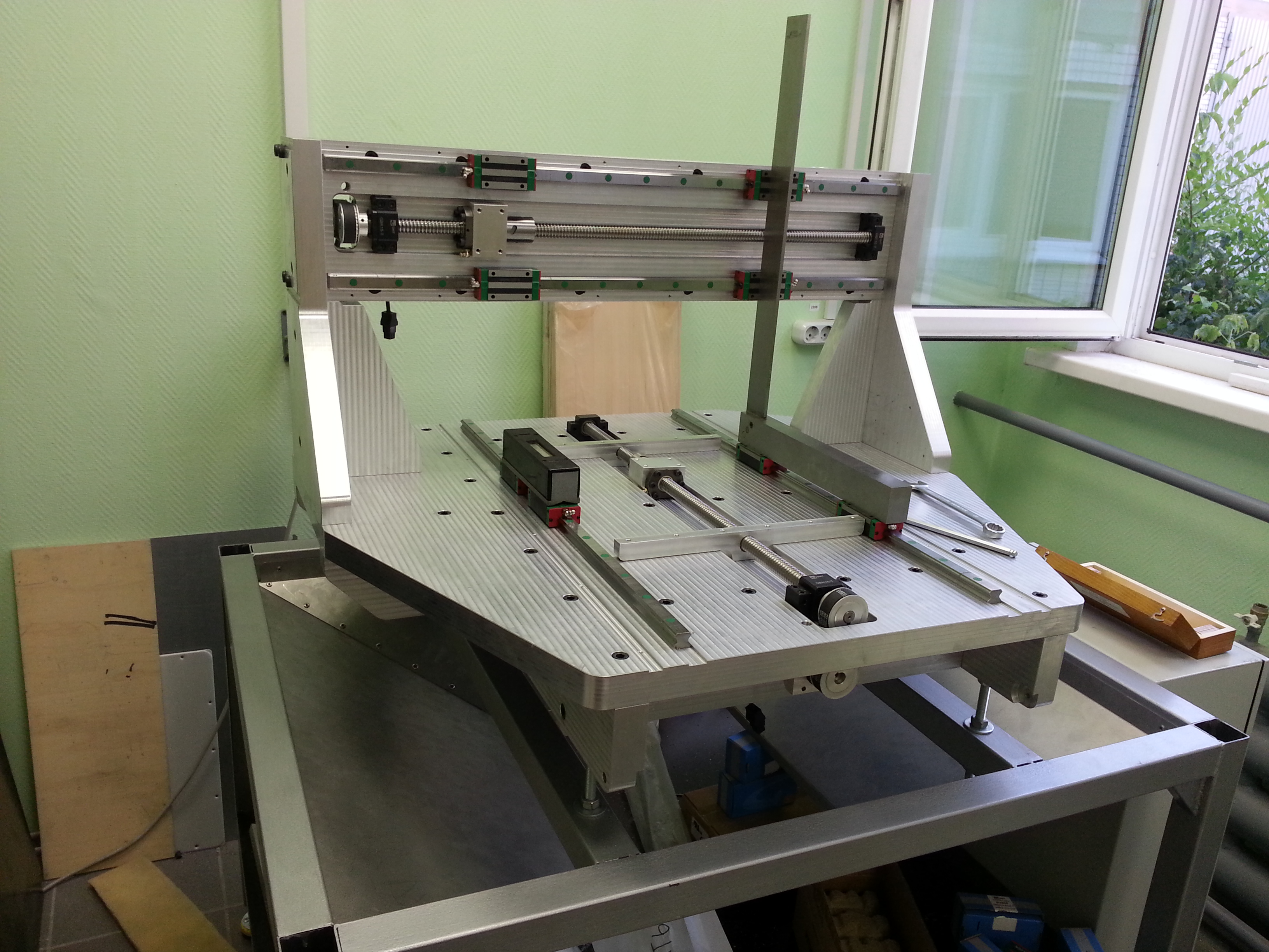

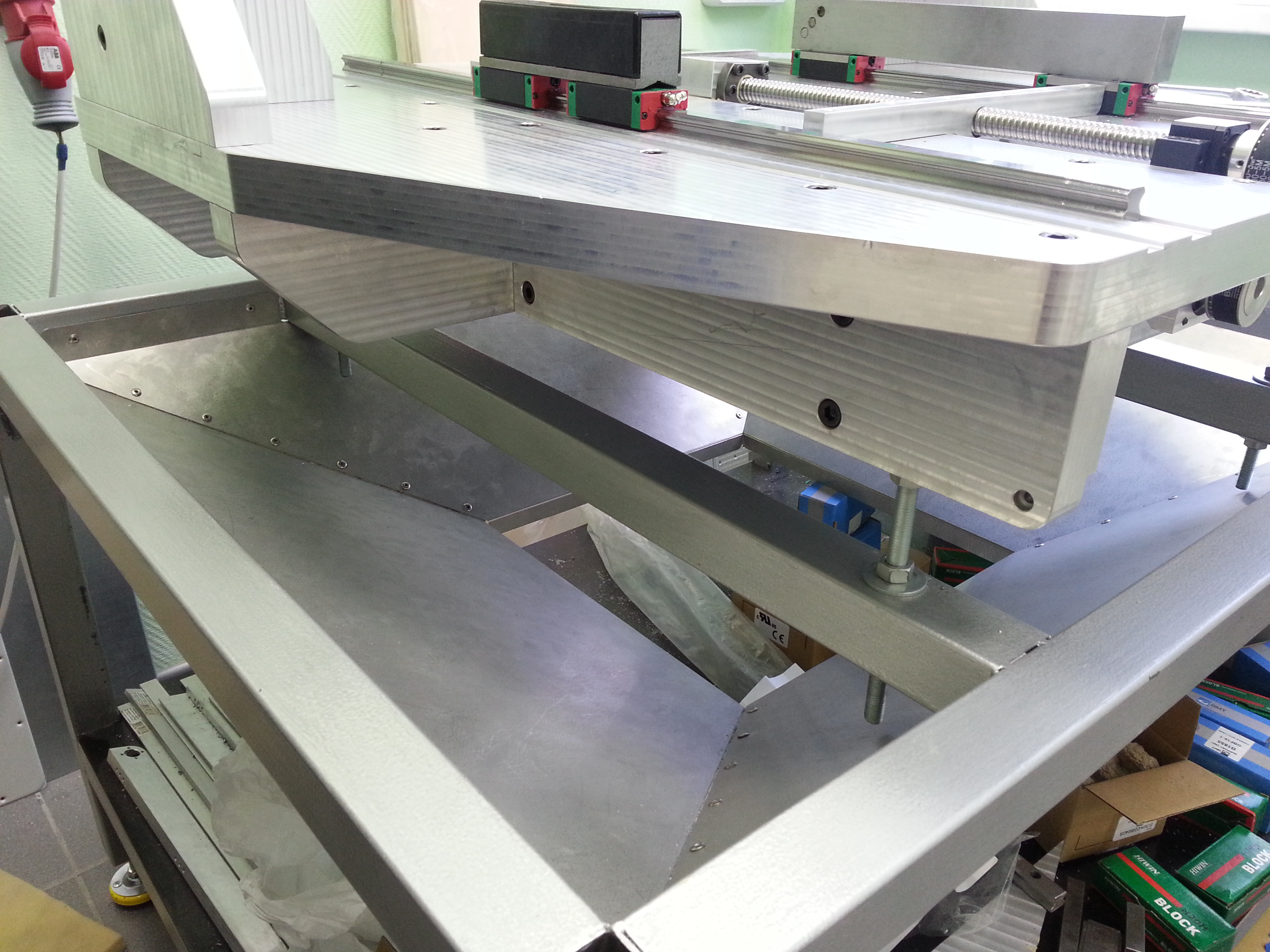

немного модернизировал подставку зделал корыто из нержи теперь стружка должна ссыпатся в ящик подставляемый снизу. сам станок относительно подставки стал ниже можно еще опустить но шпильки мешают упираются в корыто.

А как думаешь корыто дребезжать не будет? Или будешь клеить что то типа виброизола?
Зачем тебе теперь вообще шпильки? Что если болтом жестко прикрутить к подставке, а уровень регулировать виброопорами самой подставки?
ievgenij
Сообщения: 70
Зарегистрирован: 06 фев 2014, 22:27
Сообщение ievgenij »
При таких хилых точках опоры, будет греметь не только корыто, но и станина возможно тоже.
Внизу будет что? Бак под СОЖ?
